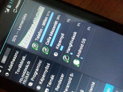

vadallat88 #48770 üzenetére
Az akkut például egy másik Defy-ban tudnád leellenőrizni. Van olyan, hogy egyik napról a másikra egy nagyobb cellaköteg egyszerre megzakkan, de valószínűbb, hogy szoftveres a gond. Kísérletezz. Próbálkozz kalibrációval is, lásd első hozzászólás és Mélyvíz első hozzászólás.

vadallat88 #48768 üzenetére
"a képen az van h mi mennyit fogyaszt." Ez nyilvánvaló, ezért nem értettem, hogy mit nem értesz.
"mi az h a telefon tétlen és 51%ot fogyasztott?" Mi ezzel a baj? (Megválaszolom: semmi.)
"Miért csak egy napot bír?" Vagy az akku megzakkant; vagy az akkukezelő szoftver megzakkant; vagy valami app kéretlenül fut a háttérben a telefon tétlen állapotában is; vagy... Az utóbbit le tudod ellenőrizni szoftverfutás-figyelő (Battery Monitor...) appal. -

#71562240 #48767 üzenetére
a képen az van h mi mennyit fogyaszt. mi az h a telefon tétlen és 51%ot fogyasztott? v akkor ha nem ez akkor így megadta volna az akku magát egyik napról a másikra? olyat láttam hogy egyszerre bír 4napot utánna mág csak 3és fél majd így szépen lassan csökken a teljesítmény na de így? a kérdés? hogy lehetséges ez? mi lehet az oka? Miért csak egy napot bír? Hogyan kérdezzem még ezt?

vadallat88 #48766 üzenetére
Én nem értem, hogy mit nem értesz. Mi a kérdés?
