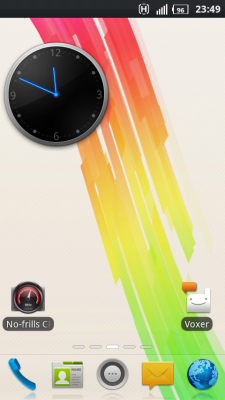

de jóó ez az ics téma, köszi! eddig a darkot használtam a gyáriak közül, nem is figyeltem hogy ilyen is van
pete_21
oliverkiss32 #18000 üzenetére
Köszi! Tényleg jól néz ki.
