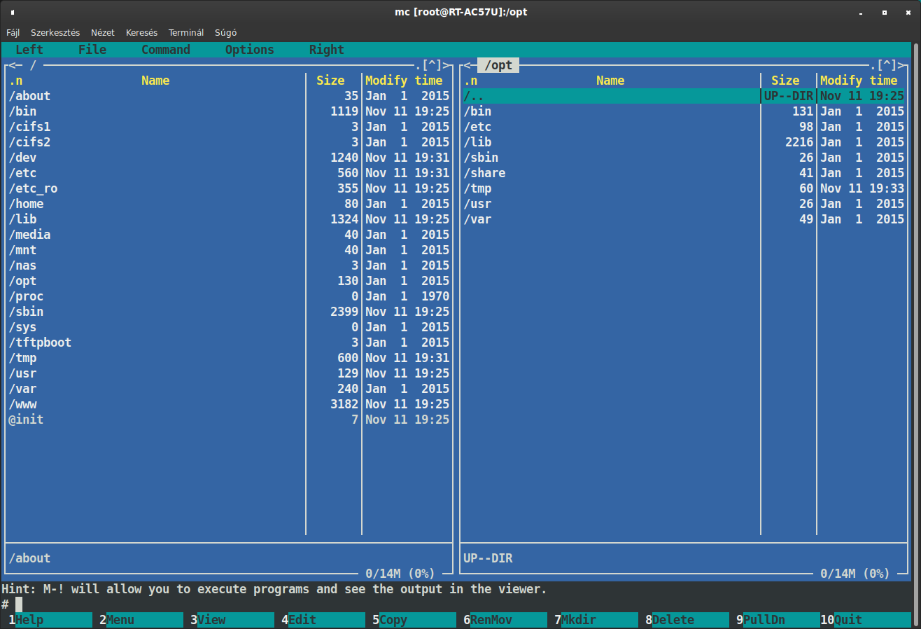

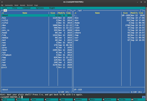

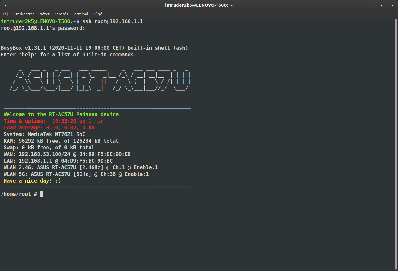

Padavan Firmware ASUS RT-AC57U routerhez, Midnight Commander-el és rTorrent-el.
Az alap tudnivalók ugyanazok mint a korábbi verziónál, tehát flashelés után szükség lesz egy háttértárra, ahová a konfigurációs állományok, illetve a letöltések fognak kerülni. A partíció filerendszere tetszőleges, de a kötetcímke kötelezően DATA legyen, hogy indulás után a /media/DATA mappa alá csatolódjon fel. Ha ez megvan, akkor lépjünk be SSH-n a routerre, és indítsunk egy mc-t. Az /opt mappa alatt találsz egy install.sh scriptet, ezt futtasd le! Ez annyit csinál, hogy kicsomagolja a mellette lévő install.tar.gz file tartalmát a megfelelő mappákba. Ha végzett nyomj egy ENTER-t az újraindításhoz, és ha mindent jól csináltál, reboot után már megy az rTorrent.
url: http://192.168.1.1:8081/rutorrent
user: root
pass: adminA ruTorrent-hez a felhasználónevet és a jelszót megváltoztatni Midnight Commander-el tudod, a /media/DATA/.config_dir/lighttpd/.passwd file szerkesztésével. Alapból a ruTorrent távoli elérése nem aktív, azt engedélyezni a tűzfal scriptben (Advanced Settings -> Customization -> Scripts -> Run After Firewall Rules Restarted) tudod, ha eltávolítod a megfelelő sorok elől a komment jelöléseket.
Az /opt mappában találsz még egy crontab nevű állományt, amire akkor lehet szükséged, ha esetleg időnként azt tapasztalod, hogy leáll az rTorrent. Megjegyzem normál működés során nálam ilyen sosem szokott előfordulni, de ha túlzottan magasra állítod a sebesség limiteket, vagy bármi más okból extrém módon túlterhelődik a router, akkor bármi előfordulhat. Szóval erre az esetre van két script az /opt/bin mappában, amik ellenőrzik az rTorrent és a lighttpd futását, és ha bármelyik leállt, akkor újra is indítja azt. Ezt a két scriptet tudod időzítve, 15 percenként meghívni, ha a fentebb említett file tartalmát bemásolod a crontab-ba, és persze fut is a Cron szolgáltatás. Ezt a webes admin felületen az Advanced Settings -> Administration -> Services oldalon találod, alul a Miscellaneous Services részben. Az ellenőrzések eredményét és az esetleges újraindítást a script log-olja is a /tmp mappába, dátum szerint naponta külön állományba.
Az eddig megszokott dolgok, tehát curl, htop, és az mtr is benne vannak a firmware-ben.
Letöltés: RT-AC1200GU_3.4.3.9L-101-da8a271_with_MC_and_rTorrent.zip
Sok sikert hozzá, használd egészséggel!

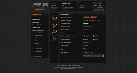

Padavan Firmware ASUS RT-AC57U (RT-AC1200GU) routerhez, rTorrent-el.
Az időközben szerzett tapasztalatoknak köszönhetően a korábbi verziónál sikerült egy jóval bővebb összeállítást kreálni, így amint az lentebb majd látható a képeken, ebben az image-ben már elég sok dolog helyet kapott, ami az előző rTorrent-es fw-be nem fért bele. Az alap tudnivalók ugyanazok mint a korábbi verziónál, tehát flashelés és reset után szükség lesz egy háttértárra, ahová a konfigurációs állományok, illetve a letöltések fognak kerülni. A partíció filerendszere tetszőleges, de a kötetcímke kötelezően DATA legyen, hogy indulás után a /media/DATA mappa alá csatolódjon fel. Ha ez megvan, akkor lépjünk be SSH-n a routerre, és futtassuk le az /opt mappában található install.sh scriptet.
/opt/install.sh
Ez annyit csinál, hogy kicsomagolja a mellette lévő install.tar.gz file tartalmát a megfelelő mappákba. Ha végzett nyomj egy ENTER-t az újraindításhoz, és ha minden rendben ment, reboot után már elérhető az rTorrent.
user: root
pass: adminA ruTorrent-hez a felhasználónevet és a jelszót megváltoztatni, a /media/DATA/.config_dir/lighttpd/.passwd file szerkesztésével tudod. Alapból a ruTorrent távoli elérése nem aktív, azt engedélyezni a tűzfal scriptben (Advanced Settings -> Customization -> Scripts -> Run After Firewall Rules Restarted) tudod, ha eltávolítod a megfelelő sorok elől a komment jelöléseket.
Letöltés: RT-AC1200GU_3.4.3.9L-101-da8a271_with_rTorrent.zip

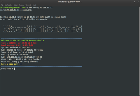

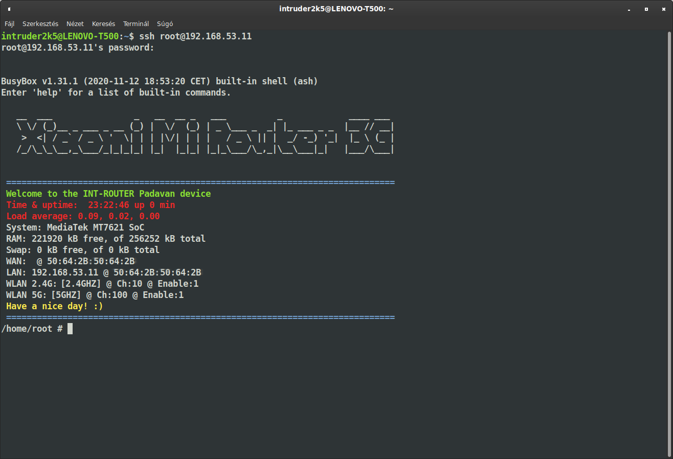

Padavan Firmware Xiaomi Mi Router 3G-hez, Midnight Commanderrel és rTorrent-el.
user: root
Letöltés: MI-R3G_3.4.3.9L-101-da8a271_with_MC_and_rTorrent.zip

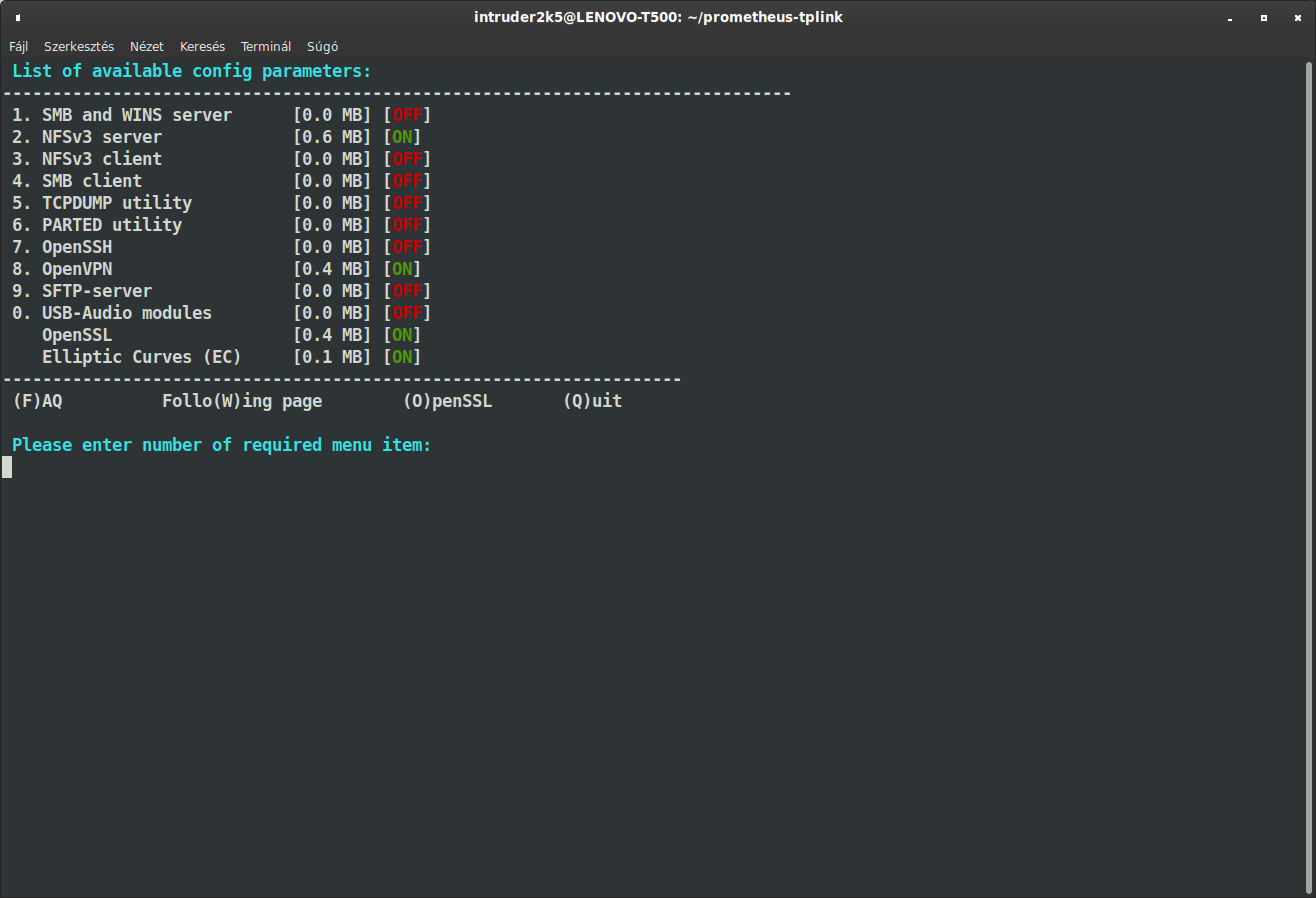

Friss TP-LINK Archer C5 v4 firmware, a ma aktuális Alexey repo-ból buildelve.
Intruder2k5
#227
Nagyon köszi!

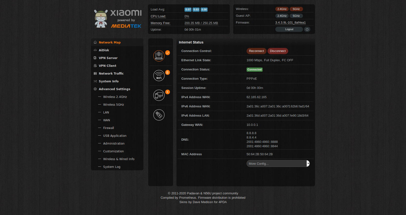

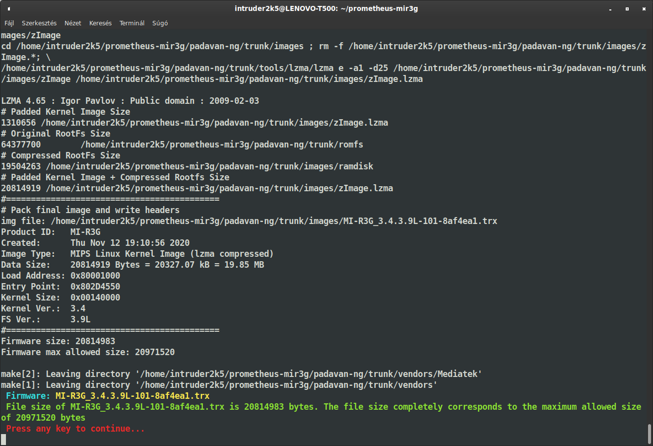

Friss összeállítás Xiaomi Mi Router 3G routerre.
Letöltés: MI-R3G_3.4.3.9L-101-8af4ea1_with_MC.zip
A ma aktuális Alexey repo-ból buildelve. Részletek a csomagban található file-okban. FW csere után egy reset nem árthat!
nrg_52
Intruder2k5
#224
Mar tolom is fel...

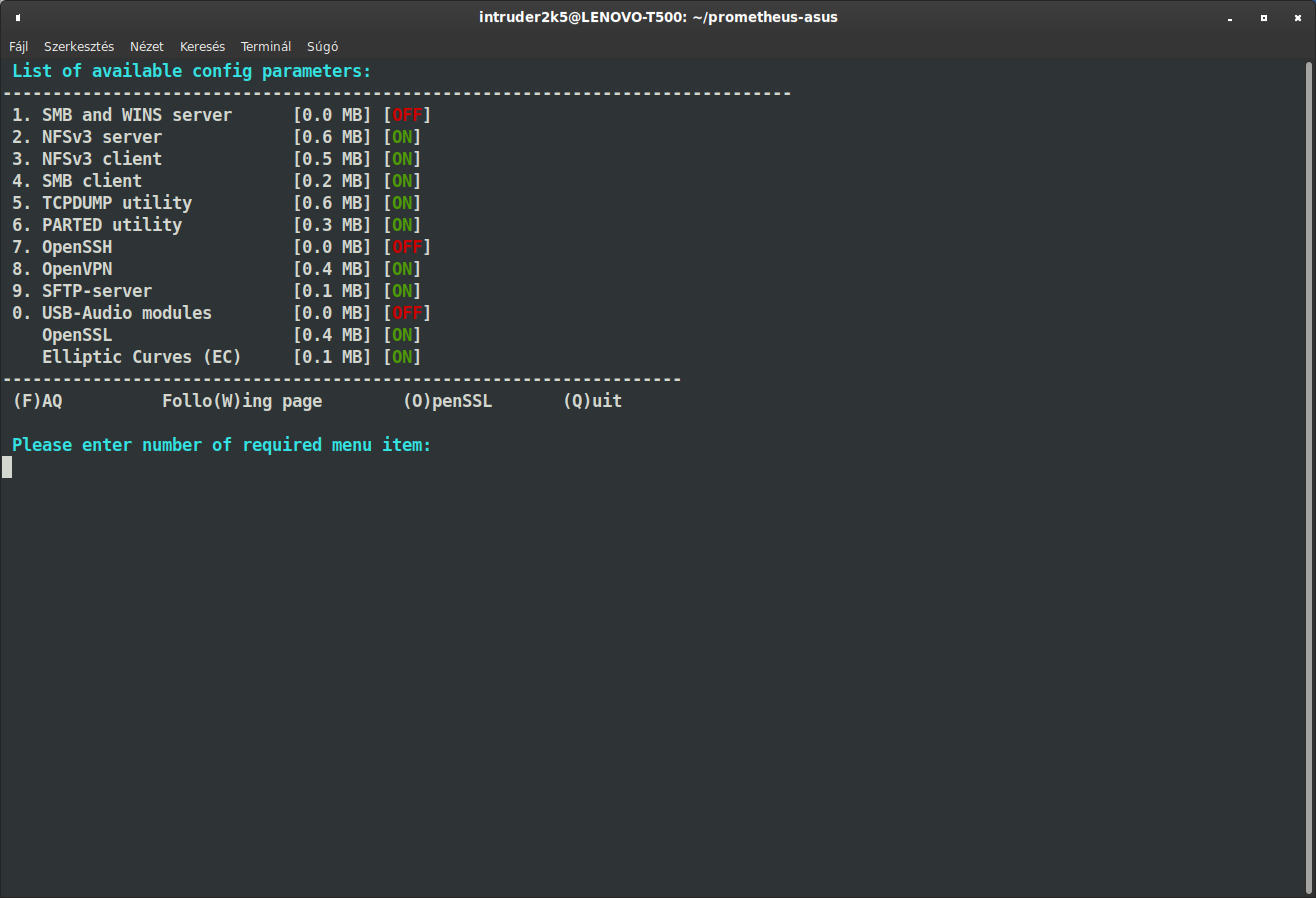

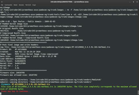

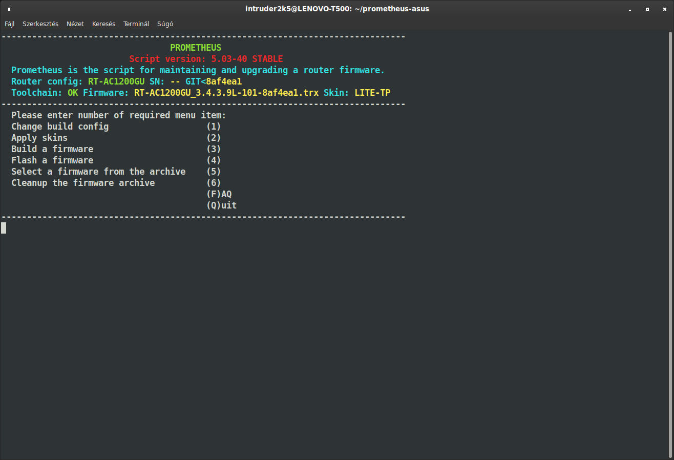

Friss összeállítás ASUS RT-AC57U (RT-AC1200GU) routerre.
Letöltés: RT-AC1200GU_3.4.3.9L-101-8af4ea1_with_MC.zip

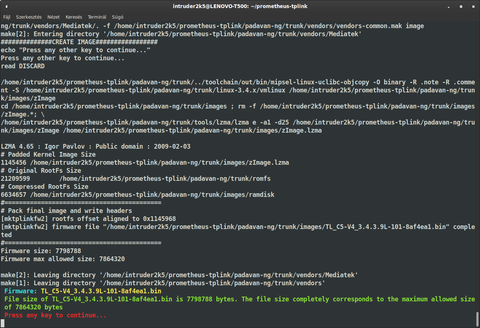

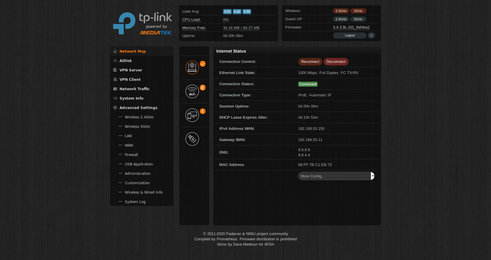

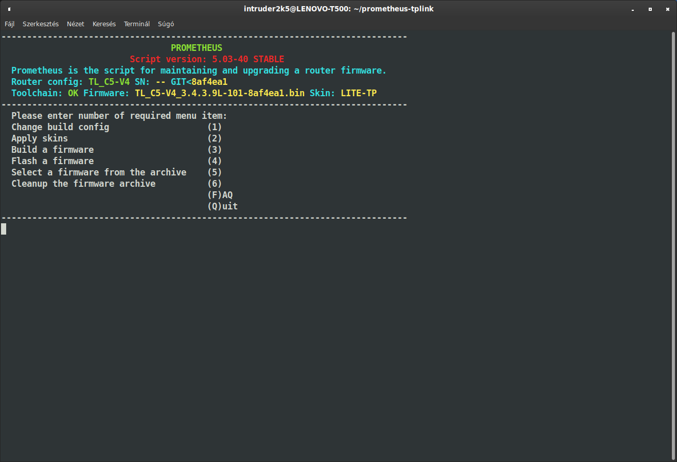

Friss összeállítás TP-LINK Archer C5 v4 routerre.
Letöltés: TL_C5-V4_3.4.3.9L-101-8af4ea1.zip
A ma aktuális Alexey repo-ból buildelve. Az előző verzióban lévő logó probléma megoldva. Részletek a csomagban található file-okban. FW csere után egy reset nem árthat!
