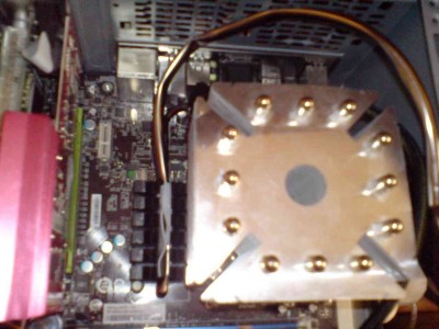

a szemetest én is nézegettem, de túl kicsi volt. azt először a htpc tetőrácsának szeretem volna, de még arra sem volt elég...
(#145) MZperX75
kb. bő 40 kiló a gép. az alu csak 25-26...

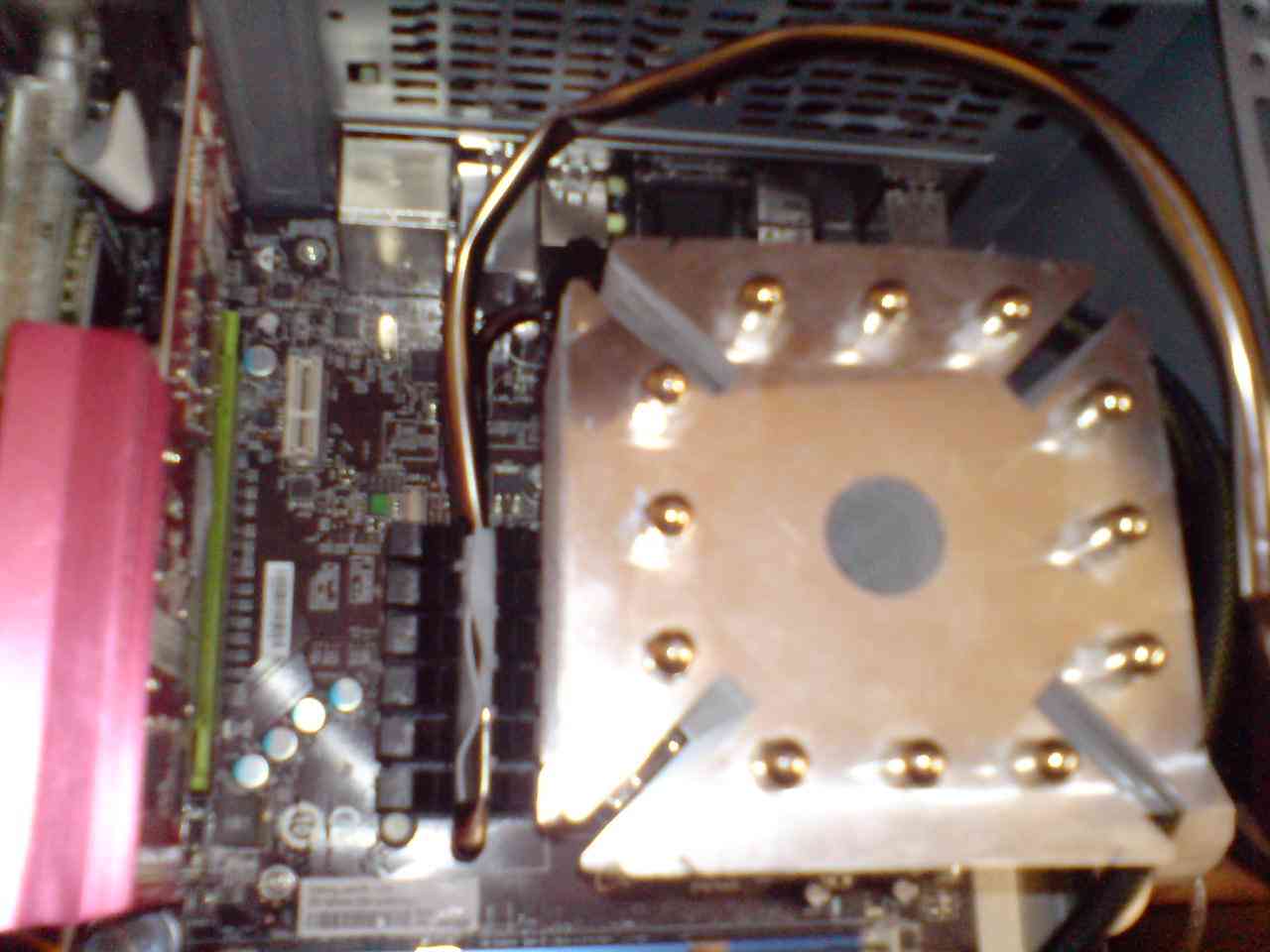

még az agyonlapítottat is befogtam a htpc-m chipset hűtésébe. nem látszik jól. a bordába a egyik lapított végét belenyomtam, egy kis thermal lap segítségével. és kiviszek pár vatt hőt. ott rászigszalagoztam egy bordára a cső másik végét. arról már nem készült kép. de az kint van a házon kívül, és forró. tehát kiszállít hőt. ez volt a legszétszadizottabb csövem. fűrész. naja.... -

Miért nem rézből van?
sokkal nagyobb a fajsúlya, és a kg-onkénti ára is. a kettőt halmozottan összeadva az alumíniumhoz hasonlítva, adott térfogatra vetítve kb. 6x annyiba kerül... -

a hőfokok olyan szempontból változtak főként a + 2 kiló bordával, hogy elnyúlt a felfűtési görbe. az alsó kis chipset bordák (2*4 db),kerültek be legutoljára. azok hoztak némi csökkenést.
és az új nagyok nem csak szembe lett forgatva, hanem előtte azok sehogy nem voltak ott. tehát eleve szembeforgatva kerültek + anyagként beépítésre. előtte volt még pár bővítés kíséreltem, de kivettem őket, mert nagyon gány módon néztek ki.
valószínű egyelőre ez a bővítés marad. főként, mert tetszik is...(#104) protosz1988
gondolkoztam rajta, mit is fogok mondani, ha ilyet kérdeznek. passz...
a lehetetlensége abban áll, hogy képtelenség előre árat mondani rá. mert az előre kalkuláltnak lehet nyugodtan a duplája is. ilyet pedig egy megrendelő sem nyelne be.
és ahhoz, hogy ilyen ne fordulhasson elő, még sok tapasztalatot kell gyűjtenem.
aztán lehet, hogy akad olyan elmebeteg kolléga, aki azt mondja, hogy nem érdekli a végösszeg, csak követhető és elszámolható legyen, és csináljuk, mert itt a quad sli, és nagyon hangos...de most valszeg azt sem, mert elteltem a témával. jó a zacher szelet, de nem egymás után 10...
mint mondtam, megvan a ház ötlete. benne egy forradalmian innovatív ötlettel, ami kicsit átszabja a házakkal kapcsolatos elképzeléseket. nem kapkodom el, mert nem hiszem, hogy bárkinek az eszébe jutna. (és hát ugye a szabadalmi védettség sok idő és pénz...)
(#105) Med1on
hát igen. amikor a japcsik majd becsöngetnek, (mert a kóreai brigád lemarad a városnézős taxis miatt a találkáról), és elviszik jópénzért a prototípust, sűrű meghajlások közepette, valószínű átformálom a dollárral és yennel szembeni averzióimat...
egy 2 gpu-s kártyát is simán lehűtene a monstrum. a járatok végig ki lettek marva. 12 db. több lehetőségem van. vagy gpu-nként bevetek 4 db-ot, és a 2. emeletre csak 4 db. szállít fel hőt. vagy ha a hőmennyiséggel lenne gond, akkor egy 3. emeletet építenék. ez is lehetséges. a variálhatóság, bővíthetőség be lett kalkulálva.
más a probléma. túl zsúfolt a nyák. csak átalakított fullcover blokkal lehetne nekiállni. azzal a megoldásal, amit az interjúban említettem is. fullcover blokkba ágyazott réz laposrúd, és abból hoznák ki a meleget a hőcsövek.
drága, macera, de lehetséges. sőt, sli is, csak jó hosszú sli híd kell. és kérdés, hogy az sli híd + 2*riser mit szólnának az egészhez...
XtremLor
Nem semmi! Még amikor félkész volt, akkor olvastam az egyéni projectedről a fórumban!
Elég kezdetleges stádiumban jártál, megvolt a ház és a cpu hűtővel bajlódtál.
Kíváncsi voltam a végeredményre, oda tetted magad, csak így tovább, remélem a jövőben is olvashatunk hasonló eszméletlen hűtésekről
Grat!
Med1on
Csak egy villámkérdés a mesternek. Elvi síkon látsz esélyt a HD 6990 vagy a GTX 590 grafikus szörny passzív hűtésére?
Még most is alig tudom elhinni, hogy sikerült passzívan meghűtened a GTX 480-at. Pont a GTX 480-at. Hihetetlen, de létezik
NVIDIA helyébe a főoldalra tenném a műved, hogy lám-lám nem szívatni kell a GTX 480-at a hőtermelése miatt, hanem cselekedni, mert itt a példa, hogy működik ez passzívan is.
protosz1988
Aztaku... Ez nagyon überállat. Mennyiért csinálsz egy ilyet rendelésre?
Ez a zene jutott eszembe erről az egészről! -
kop8
Álat cucc
Szép munka! -
ch003067
Jóó isten
Nem semmi munka lehetett
Grat hozzá
kpal
Ahogy megláttam az első kié már tudtam kié a gépezet ....
