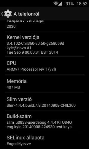

vizslakutya
Nálam ez van fent,CM 11 rommal és elég tűrhetően működik. Nem egy szupergyors,de nem is akadozik,tölt be rendesen.
