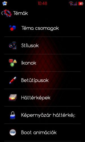

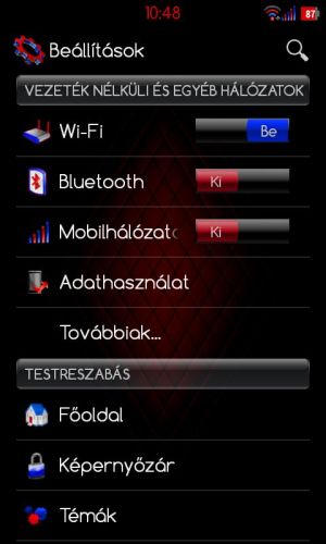

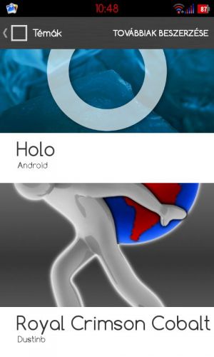

válasz tagagaba53 #17595 üzenetére
Ha a képeken látható piros kék értesítési ikonokra gondolsz,az egy téma része ami a cm11-es romhoz valóÉs fentebb be is linkeltem a play-es elérhetőségét.Van belőle más színű is.
De ezt a "nem akarja az igazságot"-ot nem értem.Redmi Note 12 Pro ッ

válasz tagagaba53 #17588 üzenetére
Ha ingyé kell az ikon pack,akkor itt megtalálod.

tagagaba53
válasz wookie #17587 üzenetére
Még este feltettem, de nálam érdemi változást nem hozott.
Se jobb se rosszabb.
A színes értesítési sáv az érdekelne. Jó pofa.
Még tán az ikonok is.
Talán a Lalin láttam, mikor próbálgattam. / baromi lassú /Köszi !

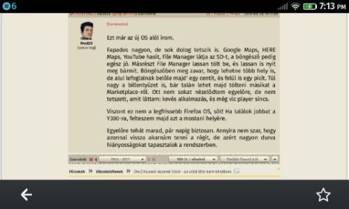

Ezt már az új OS alól írom.
Fapados nagyon, de sok dolog tetszik is. Google Maps, HERE Maps, YouTube hasít, File Manager látja az SD-t, a böngészô pedig egész jó. Másrészt File Manager lassan tölt be, és lassan is nyit meg bármit. Böngészôben meg zavar, hogy lehetne több hely is, de alul lefoglalnak belôle majd' egy centit, és felül is egy picit. Túl nagy a billentyûzet is, bár talán lehet majd tölteni másikat a Marketplace-rôl. Ott nem sokat nézelôdtem egyelôre, de nem tetszett, amit láttam: kevés alkalmazás, és még vlc player sincs.
Viszont ez nem a legfrissebb Firefox OS, sôt! Ha találok jobbat a Y300-ra, felteszem majd azt a mostani helyére.
Egyelôre tehát marad, pár napig biztosan. Annyira nem szar, hogy azonnal vissza akarnám tenni a régit, de azért nagyon durva hiányosságokat tapasztalok a rendszerben.

válasz kefe13 #17500 üzenetére
Felraktam egy Holo Launcher nevű izét, ez teljesen átrendezte az ikonokat, csoportosította a a saját izlése szerint, de így megvan mind!
Másik kérdés: eredetileg az E-book olvasóhoz rendelte az e-könyv típusokat, de most nem. Ha file kezelőből nyomok rá, nem tudja megnyitni, csak ha a readerben megkeresem. Lehet ezeket a hozzárendeléseket változtatni?A bugyi nem a legjobb dolog a világon. De közel áll hozzá.
