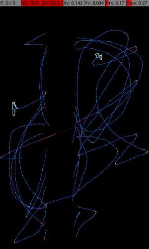

hamiSELLER
Akkor most mit kéne vennem hogy ez megszűnjön , nem érzékel egy csíkban ?
http://mobilarena.hu/dl/upc/2014-09/18/508499_apno9obtk1dtbbfz_screenshot_2014-09-18-19-54-35.jpg

Nem akarlak riogatni de nálam ugyanez volt csak a kijelző alján vízszintesen egy fél centis sávban.
Először nálam is hol érzékelt hol nem, aztán szimplán csak nem.
Egyszer már cseréltem érintőpanelt a telóban (akkor épp pókhálósra törtem), de nem akartam már többet költeni erre a masinára,
a lényeg hogy ebayről 10-12 dollárért lehet rendelni digitizert, és youtube-on meg van hozzá szétszedős videó.De persze a szakik majd megmondják (remélem) hogy lehet kizárni hogy tuti nem szoftveres a problema.

hamiSELLER
A képernyő meg hosszába egy ujjnyi vastag csikba néha nem érzékel néha meg igen.. ezt mennyiért lehet megcsinálni kb?

Középen egy sávban nem érzékel a kijelző? Nekem ez jön le a képről.
