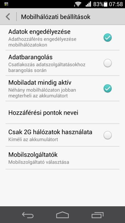

Igen, próbáltam. A vodánál is ezt javasolták. Miután átálltam csak 2G-re aznap kétszer megszakadt a hívás, 2 különböző számmal. Viszont ilyenkor ugye nem tudom a netet használni.

6."Nem találtam rajta 2G/3G beállítást!!!!! Ez kegyetlen. hadd fusson csak egésznap 3G-n, zabálja le az amúgy is gyenge akksit."
Azért mert nem találtad meg, attól még van benneíme:
