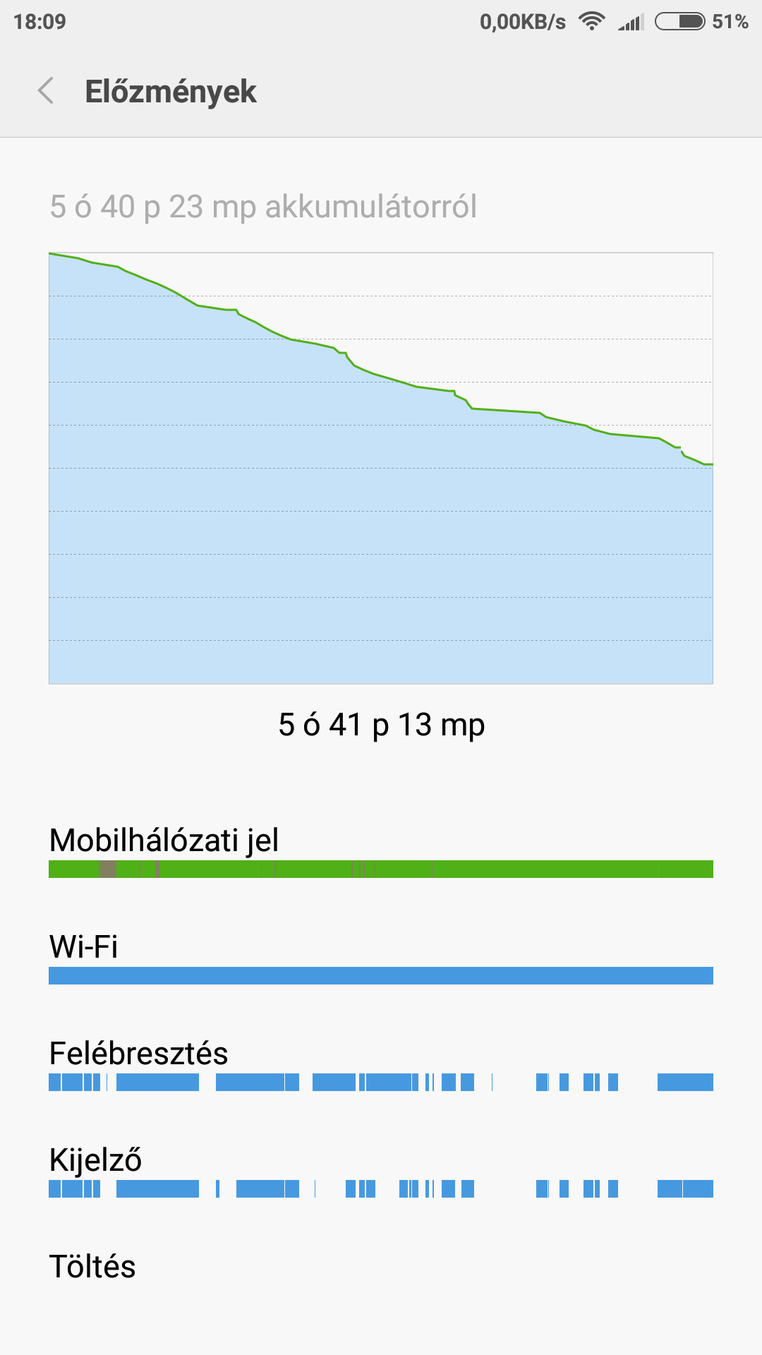

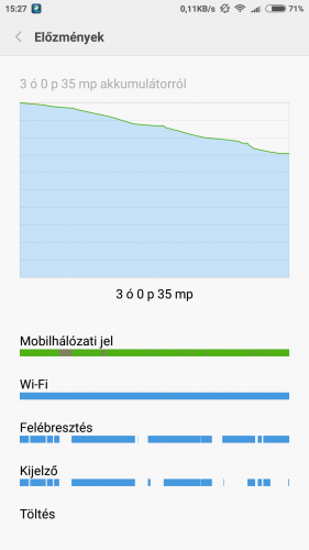

Végig próbáltam az xda-n és a miui-n található összes romot. Egytől egyig mindegyiknél találtam kisebb nagyobb hibát. Volt amelyiknél szabályszerűen meleg volt a telefon. Rádió hiánya.Többszöri váratlan lefagyás, újraindulást tapasztaltam.( Xposed jó lett volna pedig.) Jelzett wifi eldobálás, pedig a routert 2,4-re és 5-re is be van kapcsolva.
Kb 2napja használom az v5.11.26-os romot tiszta telepítési, kiegészítve az automate save battery és az mount sd -jéven. (64gb kártya miatt is. Arra figyelni kell,hogy a kisegítő lehetőségeknél be legyen kapcsolva.)
Egyszer sem volt lefagyás, újraindulás, az akkumulátor idő jelentősen megnőtt. Maximálisan elégedett vagyok. Remélem spóroltam egy kis időt azoknak akik ki akarják próbálni ezt meg azt a romot. (Nem hiszem hogy van értelme!) -
