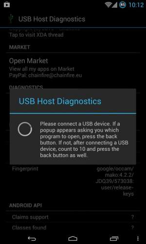

Félig meddig jó hírrel jelntkezem.Tlán én vagyok az első Magyar emberke akinek működik az otg funkció a nexusán
No de nem teljes az öröm ugyanis a rádugott pendrive-t nem tudja olvasni.Leformázni szeretné de azt sem tudja.Jelenleg Fat 32 be van. Ez tudomásom szerint jónak kellene lenni.
Amugy egér billentyű faxán megy.
Ötlet ? -

Na akkor manuálisan, ami a CWM alatt kéne működjön. Megpróbálom leírni mit csinál a csomag, de nem ígérem hogy érthető lesz...
Tehát:
Elsőként írhatóra csatolja a systemet, ez érthető miért kell. Ez után a fájlokra adja rá a a jogokat, amiket utána be fog csomagolni és ott elvesznek, úgyhogy az már nem annyira, de az nem okoz gondot most.
Egy másik srcipttel a telefonon lévő framework-res.apk-t (system/framework/framework-res.apk) módosítja úgy, hogy egyszerűen belezippeli a módosított xml fájlt. (storage_list.xml)
Ezután a system/etc/vold.fstab fájlt simán felülírja a csomagban lévővel, majd leválasztja a system-et és felírja a kernelt.
Na most mindez kézzel úgy nézne ki, feltételezve hogy megy az adb és a fastboot a parancssorban hogy:
adb pull system/framework/framework-res.apk
Itt megkapod a fent lévő romból ezt a fájlt. Megnyitod valami értelmes fájlkezelő alatt (Megnyitod, NEM kicsomagolod!) majd a a /res/xml mappában lecseréled a cwm mell adott csomagban lévő storage_list.xml fájlal azt, ami ebben van.
Visszateszed a telóra és ráadod a jogait
adb push framework-res.apk /system/framework/
adb shell chmod 0644 /system/framework/framework-res.apkFel kell még tenni a vold.fstab fájlt is, illetve megadni a jogait szintén:
adb push vold.fstab /system/etc/
adb shell chmod 0644 /system/etc/vold.fstab..és végül a kernel. Erre van pár ügyes kis tweak, de ha már manuális út akkor (persze mikor nyitva van a BL már):
adb reboot bootloader
fastboot flash boot boot.img
fastboot rebootEgyszerűbb lenne a CWM, de ha nem garantálható, hogy működik, akkor hiába egyszerű...

Oké, de neki egy külön táppal ellátott aktív HUB is rajta lóg. Azért nem mindegy... Meg hát ha manuálisan csinálta, akkor Terminal (mutatja is az Emulatort kicsit) vagy ha Winodws akkor parancssor alól tette fel a cuccokat.
Bár én még olyat nem láttam, hogy a CWM valamit nem flashelt volna a helyére, de simán előfordulhat hogy a hiba erre vezethető vissza.
szerk:
Ha linkeled a zipet segítek és megmondom hogy kell kézzel felpakolni, kihagyva a CWM-et.

Két fájl:
boot.img >> ő a "kernel". (Ez csak pongyolán megfogalmazva igaz, mert egy lemezképfájl, amiben benne van a kernel is és még egy csomó más...)
framework-res.apk >> Neki most csak konténer szerepe van. Pár erőforrást tárol, de elég fontosak. A system/framework/ mappában van a helye.Lehet kézzel is csinálni, ha a CWM nem akarja az igazat, de ahhoz kéne pár olyan zavarba ejtő apróság, mint a parancssor és az adb...

Az a helyzet hogy ehhez a kernel IS kell, meg a framework-res.apk is. Ha egyik nem megy, vagy rosszul megy, már nem jó a cucc. A kernelben mindjárt két hack, mert az msm_otg.c is fontos, de a ramdisk-et is meg kell piszkálni...
Eleve nem értem miért nem oldották meg ezt itt gyárilag: elég alap funkció lenne.

Az a baj hogy ehhez kevés vagyok mint abban a bizonyos sajtban a brummogás.Jó padavan vagyok ha van megfelelő mester hozzá .Szeretek tanulni és továbbadni.
Jelenleg csak feltettem azt a bizonyos zip file-t ami elvileg mindent megoldana,de nem így történt.
Az a bosszantó hogy videó van róla hogy működik,de gyakorlatilag nem tudok magyar emberről akinek működne az N4.én. itt a bibi.

gyerekek "Csak én szedek itt béres cseppet" Senki sem akar otg-t?
Annyira baxtat ez a téma de nem tudom megoldani egyelőre. Nincs kedve valakinek beszállni a projectbe ?
