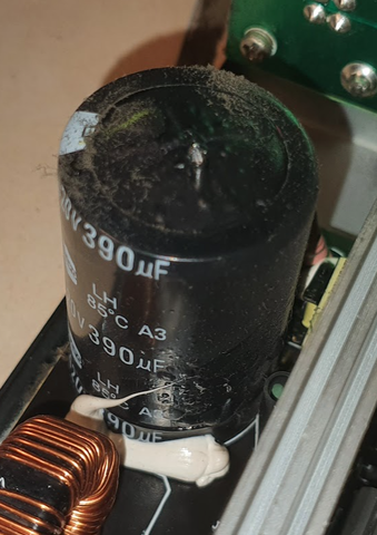

Seasonic CORE-GC-500. Sajnos ez nem modularis, illetve a CORE szeria bar nem rossz, azert nem a teteje. Ez volt olyan, ami normalis, fent van ilyen-olyan listakban az ajanloatt tapok kozott, asap jelleggel megerkezik es nem kerult egy vesebe. Ugyanez modularisban majdnem a duplaja volt, annyit meg azert nem er, majd betuszkolom a folos kabeleket valahova.
Ez leginkább vagy csak a kondi halála, vagy a tápon belüli zárlat, ami nem nyomta le a biztit (legalábbis tippre).
Valószínűleg semmit nem vitt el, mert jó eséllyel el se indult a táp. (Alapból az van, hogy ha nem tud felállni a kisfesz rész, vagy nem stabil a kimenet, akkor nem ad ki semmit, ezt a leggagyibb tápok is tudják.)Egészen óccó 2A-es kínai 5V dugasztápból fogtam olyat, hogy ha rádugtam a (szintén gagyi) tabletet, akkor az lekapcsolt. 5V helyett 7V jött ki a tápból... nem azért, mert áramgenerátoros lett volna, hanem mert a visszacsatoló kondi nem volt leforrasztva, és kóválygott a kimenete

Egyik sem. Megnyomtam a bekapcs gombot, jott egy kis alig hallhato zizeges, amirol azonnal tudtam, hogy bajt jelent (plusz a power on led se villant fel - ez adja a legtobb remenyt, hogy semmi mas nem halt meg, mert se egy led, se egy venti, semmi meg se mozdult), ugyhogy rafekudtem a bekapcs gombra, hogy ne is probaljon felebredni, de mar keso volt, egy ilyen hangosabb sohaj jellegu hangot meg kiadott, aztan egy adagban kitolta magabol ezt a mennyisegu fustot. Utana nem is fustolt tovabb meg semmi ilyesmi. Az is igaz, hogy kb azonnal nyultam be a gep moge es a tap fizikai kapcsolojat lenyomtam. Aztan meg nagy szelloztetes, mert valami penetrans szaga volt.
Top cat
Nagyot szólt, vagy csak csendben füstölgött?
Azért 5 évnél többet kellet volna bírnia. Bár már egy ideje tényleg úgy csinálják a cuccokat, hogy a garancia időig bírja ki, de ne sokkal tovább.
Nekem egy ilyen 400W-os van. Már közeledik a 20 hoz.
Csak sajnos ahogy olvasom a fórumokat, az Enermax sem a régi már.

Ha csak kinyílt és elfüstölt, akkor csere és jó eséllyel megy tovább. Csináltam már ilyet én is, csak ahhoz fordítva kellett betenni a pufferkondit a Codegenbe
Az pofánköpött
Amúgy mindegy, mennyit vett fel a gép, és milyen idős a cucc, ez előfordul, ha nem is gyakran.@jokeph : A FSP-nek vannak baromi tartós cuccai, amiben rendszeresen a vezérlő IC tápja száll el, cserélgeted, és megy tovább. Puffer meg mindenben el tud szállni, amíg nem megy zárlatba (és nem szokott), addig nem öl meg semmit.
Itthon a NAS egy Q-Tec 650W tápról megy, abban így 15 éves korára már pár dolgot kicseréltem, és szépen működik. A Vmware hostban is egy havertól kapott FSP táp volt, amit én javítottam, és a mostani KVM alapú is táphibával jött

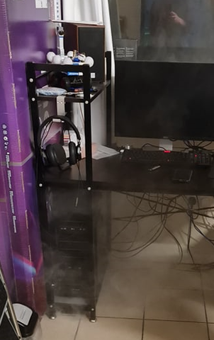

Mondjuk ennyi fustot meg nem lattam gepbol kijonni egy fujasra. Olyat mar lattam, hogy sokat fustolt, sok ido alatt. Olyat is, hogy pukk, amperszag, fust, se kep se hang.
De ilyet, hogy egy adagban kitoljon magabol ennyit, es ne amperszaga legyen, hanem ilyen penetrans elektrolitszaga, ilyet meg nem. Olyat sem, hogy egy ekkora kondi ugy szalljon el, hogy rendesen "bepisil", es mindent telenyom a kornyeken gedvaval. Meg jo, hogy alsotapos a konfig, kulonben mindenre rahugyozott volna.
Nagyon remelem, nem vitt magaval semmit es senkit, se az idopont (pont ram generaciovaltas elott allunk), se hardware piac helyzete nem epp optimalis hozza, hogy teljes konfigot kelljen cserelnem.szerk.: Nem karomkodtam. Haver is itt volt, O is ezen csodalkozott, annyit mondtam, hogy "Well, this was spectacular!" Aztan rohogtunk.
Akik ismernek tudjak, hogy amikor tenyleg baj van, vagy valami tenyleg aggaszt, akkor nem karomkodok es nem beszelek hangosan sem. -
