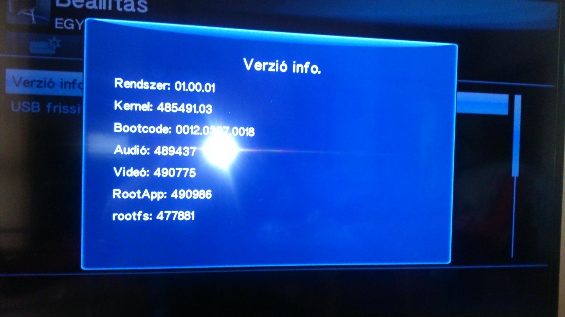

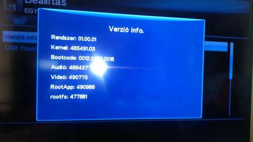

ksanc
editor
Kis segítség kellene. Az a gond , hogy van egy pár hetes mini V2 ami pár óráig teljesen jól működött, de most állandóan újraindul. Több hibátlan 2,5 és 3,5 "-os HDD-vel (sentinel 100%) is kipróbáltam. Mindegyikkel ugyan azt csinálja.
Keresnék firmware-t de sehol sem találok hozzá. Már ku..va ideges vagyok. 1.00 van rajta.
És úgy gondolom a sima mini fw nem jó hozzá, mivel ez kb fél éves modell.Honnan tudnék újabb fw szerezni hozzá? A gyári alap is jó lenne.
ud: Közben a "sima" mini fw próbáltam telepíteni, de nem jó hozzá sajnos.Köszi előre is.
Ez látszik a menüből:

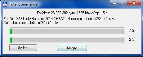

bagoly71.
Lassú!Kb. ~ 1500 - 1600 kbyte/mp.Ezt a sebességet hozza pendrive-ra,és HDD-re is típústól,fajtától stb. függetlenül.Legalábbis nálam ez a helyzet.Ennyit tud ez az Asus ezzel a megoldással!
Itt egy TC kép,ahogy egy kb. 1.5 gigás .MKV fájlt másolok át az Asus-ra csatizott HDD-re wifivel :
