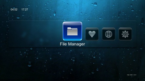

- Ellenőrizd, hogy hálózatra van-e kötve a lejátszód (LAN csatlakozón keresztül legyen összekötve a routerrel).
- Válaszd ki a Reload skin (direct) sort és nyomd meg a távirányítódon az OK-t. Ezzel frissíted a választható skin-ek listáját.- A frissített skin listából válaszd ki a neked szimpatikus grafikus felületet és nyomj OK-t. Ekkor letöltődik a kiválasztott skin. A folyamatot nyomonkövetheted a képernyő jobb felső sarkában (finished ...%).
- Ha a skin letöltődött és feltelepült, a lejátszó újraindul a grafikus felülettel.Ajánlott a vrt GUI-t feltelepíteni, ugyanis az orosz fejlesztő csapat ezzel foglalkozik leginkább és ez a felület mondható a leggyorsabbnak.
