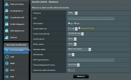

A végtelen kísérletezés eredményeképp, egyelőre visszatettem a Tomato helyett a Merlint. Viszont közben tanultam a Tomato-ból és ott láttam hogy AP(accespoint) módban volt az AC56U. Most hogy feltettem a Merlint, felfigyeltem rá hogy nem AP módban van alapértelmezettként hanem vezeték nélküli router módban.
A vezeték nélküli mód így néz ki: -

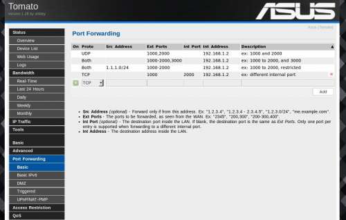

Próbálok erőt venni magamon a külső elérés ügyében.
Fix IP-t adtam meg a szolgáltatói Cisco EPS3925-ösön 192.168.0.10-et. Ezt az IP címet beírtam a Cisco DMZ-be.Itt tartok most.Elfogadom hogy a T-től kapott fix IP címem hiába fix évek óta, bármikor megváltoztathatj a T ha kedve tartja, de én bízok bennük és lusta vagyok regisztrálni ingyenes IP-t.
Gondolom ennek ellenére sikerülhet elérni hogy kívülről hozzáférhessek a routerre dugott wincsi tartalmához amit a Tomato-ban FTP server pont alatt beállíthatok.
Első kérdésem az lenne hogy ha minden jól sikerül, akkor a böngészőbe vagy mondjuk a Fizella vagy más FTP programba mit kell írnom ha el akarom érni a wincsimet? 192.168.1.1-et? és majd kéri a felhasználói nevet ami root és az általam beállított jelszót?
Nagyjából képbe kerültem mit is jelent a NAT. Annyit tudtam meg hogy címfordítás amit azért kell a routernek végrehajtani mert egyetlen IP címem van és az ide beérkező kéréseket a routernek kell a belső hálózat 192.168.1.x IP címei közül különválogatni és a megfelelőhöz, jelen esetben a routerre kötött wincsi-hez továbbítani.
Kérdés, milyen porton kommunikál a wincsi a routerrel, mert gondolom ezt kell beállítani az AC56U-n a Tomato-ban port forward-al?
Kell e valami DNS-t mondjuk a Google 8.8.8.8 és 8.8.4.4-et írni, vagy egyelőre a szolgáltatói DNS-el is működhet a külső elérés?
Ha kell, akkor ide kell beírni, mondjuk az első két sorba, a 3. sor meg maradhat üresen?És ha már Port forward, így néz ki a Tomato-ban ez az ablak.
Hogy megy ez a port forward beállítás ezen a kezelőfelületen? -

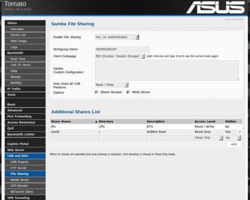

Intrudertől tanulva, megtudtam hogy a VPN-t nem érdemes feltenni mert egy butított változat. AIO kell.
Elképzelhető hogy Transmission-höz Ext való csak, és egy előző kommentemben linkelt képen ahol az látszik hogy támogatja még a FAT32-őt is, meg az NTFS-t is az csupán az USB portra dugott eszközökre vonatkozik, nem a transmission-re. Majd kipróbálom mit csinál NTFS-nél, de ez nem most lesz mert örülök hogy megy

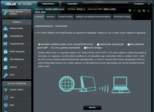

Pár szóban próbálnék infót adni azoknak, akik AC56U-ra szeretnének Tomato-t telepíteni.
Előrebocsátom, szinte minden hasznos információt "Intruder2k5" fórumtárstól szereztem be, először a router gondok topicban, majd a Tomato topicban.Azért vettem erőt magamon hogy lecseréljem a gyári FW-t mert elsődleges vágyam hogy kívülről is elérjem az usb porton lévő hdd-met. Biztos vagyok benne hogy ez a gyári FW-al is lehetséges, de viszonylag kevesen használnak AC56U-t és kevés tapasztalt fórumozó jár ebbe a topicba, ők se nagyon használják a gyári FW-t. Ennek ellenére rossz szavam nincs a gyárira mert nagyon szép felhasználóbarát felülete van és ha valaki csak szolidan szeretne torrentezni és egyéb különleges vágyai sincsenek akkor teljes mértékben együtt lehet élni vele. Ha azonban valakinek nem elég az a vérszegény visszatöltési sebesség amit a gyári Download Master produkál, megpróbálkozhat a Merlin FW-el amit azután még bűvölhet hogy tényleg jobb legyen, vagy bele kell vágni és fel kell telepíteni a Tomato-t innen, választva a K26ARM-t, azon belül én az Asus-t, azon belül a "tomato-RT-AC56U-ARM--120VPN-64K.trx"
A telepítés épp úgy történik mint a gyári vagy a Merlin, tehát betallózzuk a firmware feltöltési opcióban amire már nem is emlékszem pontosan melyik menüpont alatt van, de biztos mindenki megtalálja aki keresi.
Az újraindítás után jött a meglepetés, nem működött a router. Fórumos segítségkérésemre belinkelem azt ami kihúzott a bajból. LINK
A fent jelzett linken Intruder végigvezet a helyes telepítésen, én csak annyit tennék hozzá hogy az a legfontosabb hogy húzzuk ki a tápellátás dugóját és utána nyomjuk be egy tollal a restore(reset) gombot a router hátulján. Ezután dugjuk vissza a tápellátás dugóját és még mindig tartsuk lenyomva a restore gombot legalább 10 másodpercig. Én ezt nem ilyen precízen hajtottam végre, és másodjára sem lett jó a telepítésem emiatt.
Ha sikerül elndítani az AsusTek mini webserverét, legyünk türelemmel mert a telepítés folyamatáról semmiféle visszajelzést nem fogunk kapni hanem egyszercsak kiírja hogy sikerült. Ez több percig el fog tartani.
Ahogy visszaemlékszem a 3. telepítési próbálkozásnál a telepítés előtt töröltem az NVRAM-ot, (pedig utána kellenne) amit a már aktív Asus TEK mini webserver ablakban lehet megtenni.Nálam a ledek egyáltalán nem égnek a 120-as Tomato-nál. Először azt hittem lehet ezt ki-be kapcsolgatni de nem! Lehet hogy egy korábbi, vagy majd egy később megjelenő Tomato verzióban kigyulladnak, jelenleg el kell fogadni hogy nem égnek kivéve a tápellátást jelző.
A Tomato felülete a bal sávon lévő logikus menürendszerrel állítgatható, de aki a gyári FW-n kívűl mást sosem látott (ez vagyok én pl

USB and NAS/ File Sharing ablak nálam így néz ki:
Ha "Yes no Authentication" be van állítva, akkor már meg kell hogy jelenlen a Filekezelőben vagy Windows Intézőben a Hálózat menüpont alatt Unkown néven a wincsi tartalma. Ekkor már lehetőségünk van "transmission" mappát készíteni, nekem ext3 formátumnál sda1 alá, NTFS-nél majd kiderül hova, de valahova a gyökérbe kell készíteni.USB and NAS/Media Server-nél, enabledhez pipa, és alul adjuk meg a transmission mappánk elérési útját.
Ekkor elvileg már meg fog jelenni a tv-n is a hdd tartalma, a gyári FW-tól eltérően egy üldögélő Linux pingvin képébenUsb and NAS/ BitTorrent Client menüpont beállításait, mint mindent, ezt is Intruder mutatta meg itt

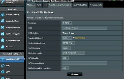

Érdekes dolog történt. Mivel simán nem lehetett átváltani TKIP-re, így változtatnom kellett Wpa auto personalra, ahol volt aes, vagy tkip+aes.
Na erre átállítottam és a következőkre lettem figyelmes. A laptopomban is N-es szabvány van, és eddig a kapcsolat infóknál 65mbps-t mutatott sebességre, most felment 150mbps-re.
Cserébe a speedtest 1mbps/2mbps netet mér egyaránt lapin mint tableten, ami kicsit elmarad a 120/10-től. -

Vettem egy ilyen routert és vannak problémáim a wifijével.
Eredetileg ezt n-es wifi szabvánnyal szerelték, aminek tudni kéne a 300mbps-t is, bár én úgy tudom ennek már többet is tudnia kéne. Az a probléma, hogy bármilyen eszközzel csatlakozom rá, ami tudja az n-es szabványt, nem tudok mérni jobbat mint 50/10. A netem 120/10-es. 5ghz-en hozza is ezt.
A legnagyobb problémám ezzel az, hogy ha 2 laptop van egyszerre a 2,4ghz-es wifin, akkor ha az egyik elkezd tölteni, a wifi olyan szinten belassul, hogy gyakorlatilag használhatatlan lesz bármelyik másik eszközön.
Sebesség korlátozást nem bírok beállítani, mert valamiért nem megy...
Nem kéne a 2,4ghz-nek is hozni a 120/10-et?
Íme pár kép (mindegyik ipaden mérve váltogatva a 2,4ghz és az 5ghz csatornák között).2,4ghz őrült nagy pinggel:
kép12,4ghz jó pinggel, de halovány sebességgel
kép22,4ghz jó pinggel és ezt a sebességet szokta hozni, amit keveslek
kép35ghz itt jó minden, maximális kihasználtság, de egyébként még ez is bőven benne a 300mbps-be
kép4Nagyon hálás lennék, ha valaki tudna ebben segíteni, hogy miért ilyen lassú a wifi és miért akasztja meg egy gép letöltése (amihez nem férek hozzá, mert nem én vagyok a tulaj, szóval a gépen nem tudok sebességet korlátozni).
