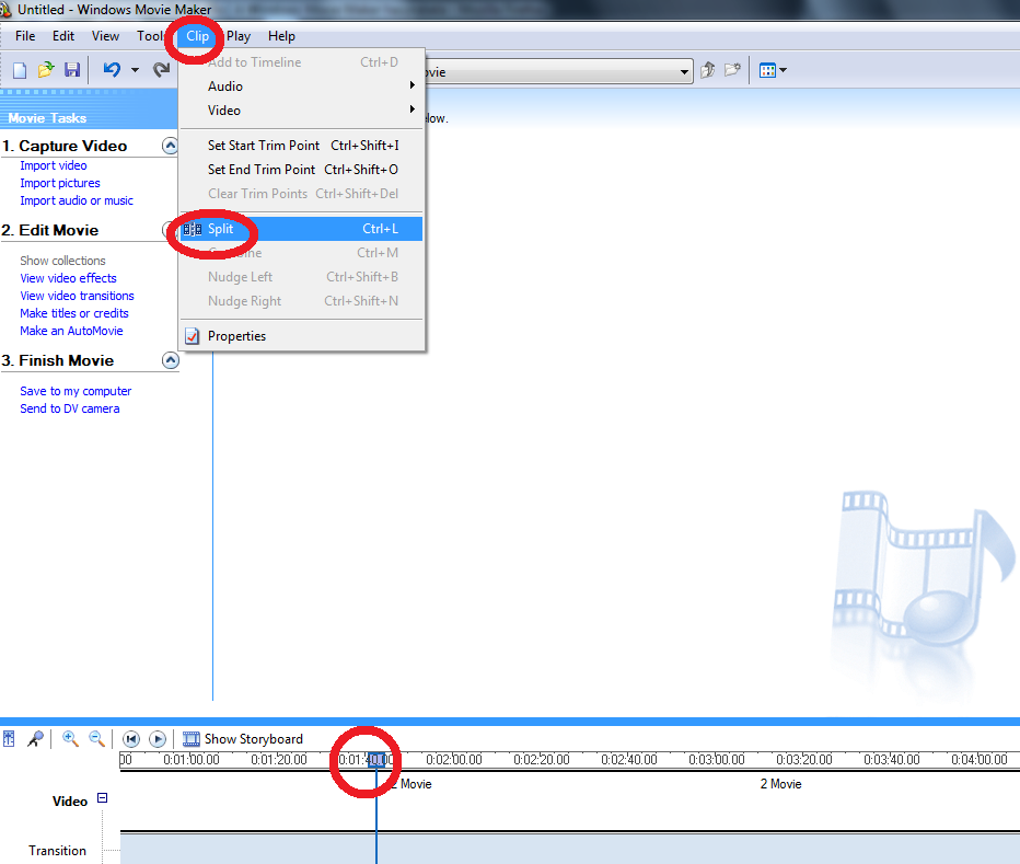

A kérdésem az lenne, hogyan lehet egy hosszabb filmet, videót darabolni és a
darabokat külön-külön elmenteni? Nem tudom mennyire érthető a kérésem, kérdésem?
Úgy tudom, hogy a különböző feltöltő oldalakra megvan határozva a videó hossza,
pl: 15percnél hosszabbat nem lehet. Jelenleg úgy csinálom, hogy szétbontom és az úgymond "maradékot" kivágom, eltávolítom és ami marad azt elmentem. A második részt
pedig, megint betöltöm a filmet-szétválasztom és most az elejét vágom, eltávolítom.
A fenn maradó részt megint lehet szerkeszteni vagy alakítani, ha kész, mentem.
Így kapok két önálló részt, csak ez egy kicsit hosszadalmas.Amennyiben van másik megoldása valakinek, megköszönöm.

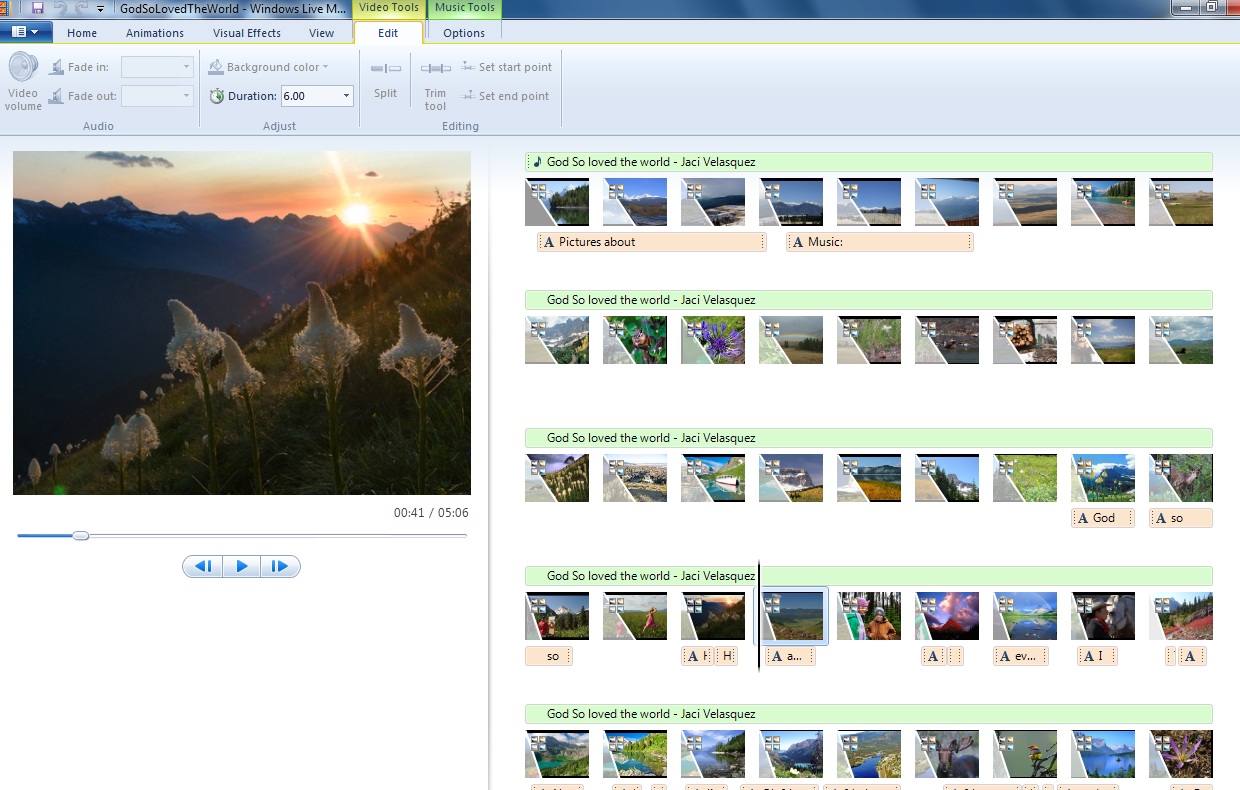

dízelracer #99 üzenetére
Jól megnézve, a képen nem látszik, hogy elhúztad volna a hangot. Ezek szerint nem az elôbbi feltételezésem történt, akkor viszont sajnos nem tudom, hogy mi lehet a probléma.

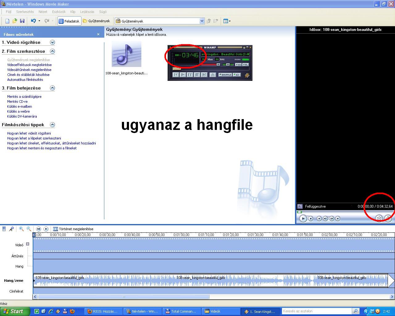

talmida
Közösségépítő
Én azt gyanítom, hogy eredetileg hosszabbra sikerült a filmed, mint a hang, majd a hangot véletlenül elhúztad a film végéig, ezzel az történt, hogy a filmed eleje néma lett és csak egy idô után kezdôdött el a zene...aztán a képeket kitörölted a prtscr elôtt, így megmaradt a "hosszított" (látszólagosan hosszabb) hang-variáció. A bemutató ablakban az elsô szám nálad azért nulla, mert kitörölted a filmet. Az a variáció nem jöhet szóba, hogy a hangot tetted csak be, mert akkor az eredeti hanghossz mutatkozott volna, nem pedig egy hosszabb. Ezért nem stimmel nálad hang.
A filmet bemutató kis ablakban két számot láthatsz.
Az elsô szám a film hosszát mutatja, a második szám pedig a jelenlegi hang hosszát.
Ezek csak akkor egyeznek meg, ha te pontosan beállítod azokat...a filmed hosszát a hanghoz.Ha a teljes zenét szeretnéd megtartani, akkor a hanghoz NE nyúlj!! Ne rövidítsd le és ne is húzd el! Csak a képeket "manipuláld, hogy hajszál pontosan megegyezzen a filmhossz a hanghosszal, hogy a kis ablakban is ugyanazt a számot lásd.
A film vagy pont akkora legyen, mint a hang, vagy hosszabb. Ne legyen rövidebb!!
dízelracer

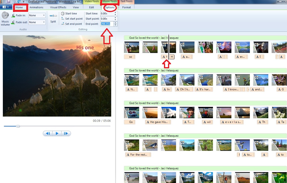

Be szeretnék tenni egy zeneszámot a slideshow alá de a van egy probléma. A 3:46 hosszú számot a WMM nem annyinak látja (4:32). Emiatt a hülye pontatlanság miatt egyszerűen sehogyan sem tudom megoldani azt, hogy pont akkor legyen vége a diavetítésnek amikor a zene a végéhez ér. A kész elmentett filmen vagy a zene ér véget hamarabb vagy még szól a zene de elfogytak a képek. Bocsánat, biztosan kicsit összevisszaságnak hangzik de ennél értelmesebben nem tudom elmagyarázni. Más tapasztalt már ilyet??
Képeket hiába húzgálom nyújtom ill. tömörítem olyan hosszúságúra mint a zeneszám akkor sem jó. Egyszerűen nem látom át ezt a programot. Amíg nincs alatta zene minden szép és jó az effektek az áttűnések feliratok minden megy csak a zenei aláfestéssel sehogyan sem boldogulok. SEGÍTSÉG!!

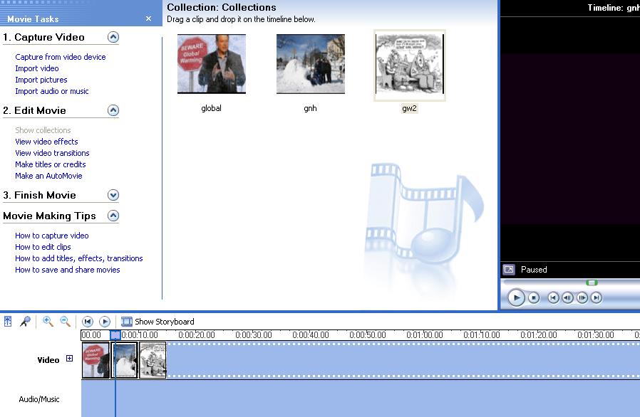

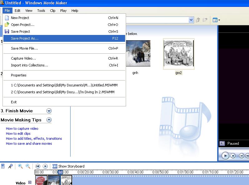

kiswatzak #94 üzenetére
A kinézet szerintem azért más, mert a tied a time-line-ban van, a másik meg a storyboard-ban .... a fénykép készítésekor te nem váltottad át a munkaasztalt.
Ezért más a kinézet. Tudod, a munkaasztalnak az elôbb említett kétféle állása létezik. Az elôzô bejegyzéseim egyikében megmutattam, hogy hol kell átváltani az egyikrôl a másikra.
Hmm, sajnálom, hogy nem sikerült elmenteni!
Én elôször csak a save-re szoktam kattintani, ami a projectet menti el úgy, ahogy van. Ezt javasolt megtenni már az elsô lépések után , aztán minimum 10 percenként megismételni, mert bármi elôfordulhat, pl az is, hogy "összeomlik" az egész ( lefagy (pl 100 körüli képmennyiség esetén) vagy kimarad az áram...a lefagyás egyébként megszûnik, ha WLMM-t használsz!!) Szóval sûrûn kell menteni.Legvégül pedig a számítógépre kell elmenteni a kész filmet. De mondom, elôször kell csinálni belôle egy ún. "project file"-t, majd ezután jöhet az igazi mentés.
Sok sikert!!

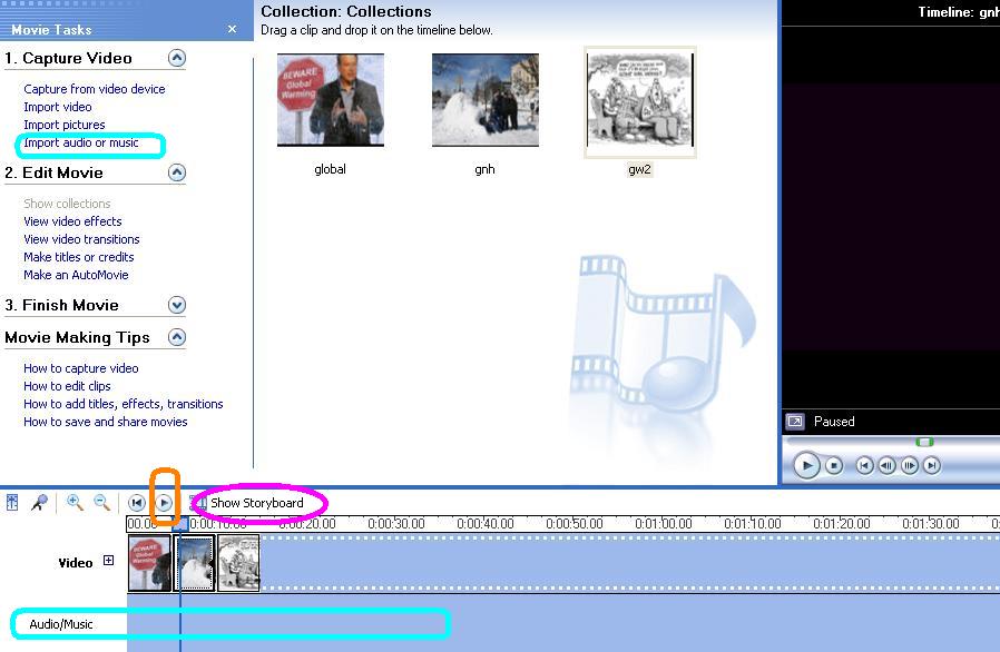

kiswatzak

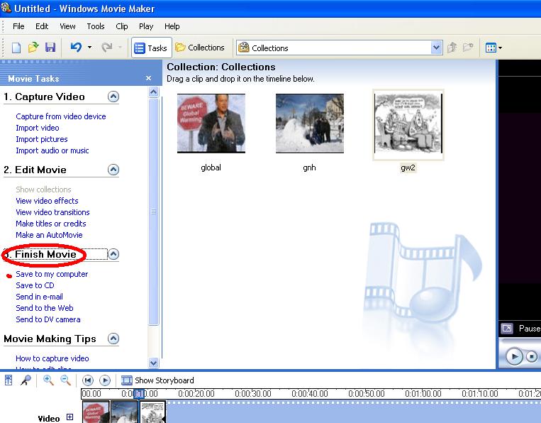

talmida

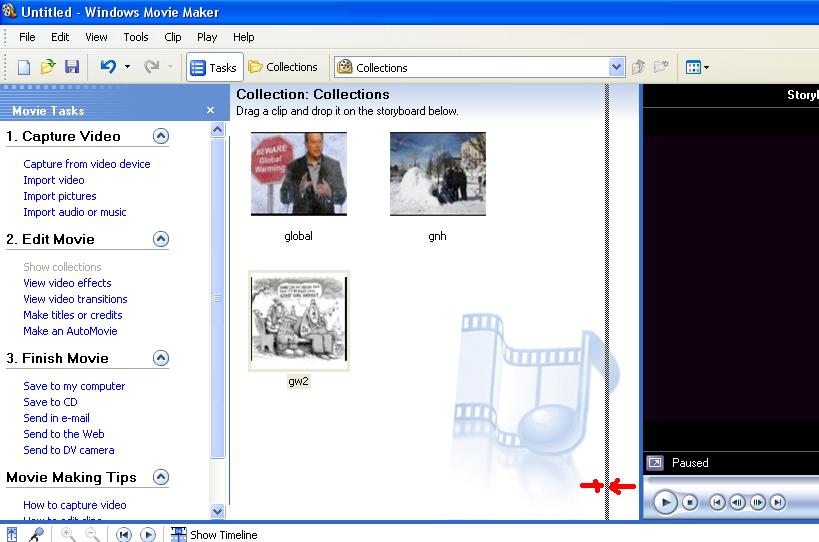

Közösségépítő
kiswatzak #89 üzenetére
Amíg nincsenek beállítva effektusok addig nem is játsza le?
De, azonnal le szokta játszani!itt egy kep, ezen mutatom meg, hogy hol kell elindítanod..Csak kapásból betettem 3 képet a WMM-be.
A rózsaszín karikával jelölt választási lehetôségnél kell beállítanod a munkaasztalt, hogy az audio- rész is látszódjon, aztán a narancssárgával jelölt play gombbal kell elindítani a filmet.. Effectek és áttûnések nélkül is kell mûködnie!! Mindegy, hogy mikor teszed be a zenét. Már egy-két kép után is beteheted.
De az a gyanúm, hogy újra kell installálnod a WMM vagy a WLMM-t, mert valami nagyon nem stimmel nálad.

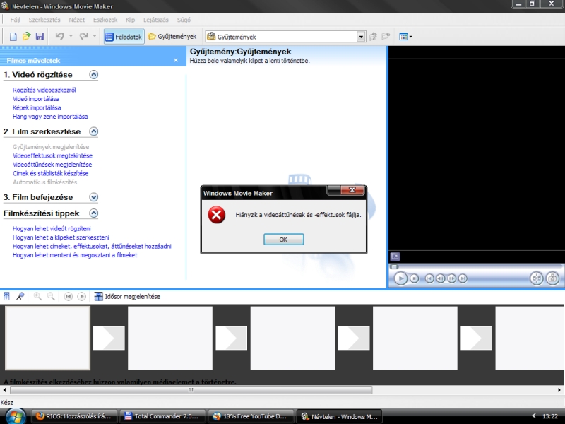

DE MI AZ A WLMM???Még mindig nem értem miért fekete lejátszás közben az előzézet.
Légyszi segíts!
Amíg nincsenek beállítva effektusok addig nem is játsza le?Vagy csak a teljesen készeket lehet megnézni?
Érdekes, hogy mikor importálok egy képet az pár másodpercig látszik. Sőt, ha egy képre rákattintok azt is mutatja, de a történet sávban lévőeket b@cik lejátszani.

9766267 Gratulálok! De, azért leírom a gondolataimat én is.
Ha jól emlékszem, akkor a kép idejének beállítását kérdezted.
Az XP alatt a WMM egy bizonyos kép mennyiség után sajnos összeomlik.
A WLMM viszont jól bírja a mennyiséget! Ezért inkább azt javaslom használatra. De az sajnos csak Vista vagy Win7 alatt fut.Elôszöris a "Home" ra kell kattintani:
Ezen a képen a kép idôtartamának beállítási helye látható. Akármekkora (kicsi vagy nagy) szám beírható.:
Ez az utolsó kép a felirat idôtartamának beállítását mutatja. Tetszés szerinti számot be lehet írni.
XP-seknek a WMM-nél a kép hosszát egyszerûen úgy is be lehet állítani, hogy a munkaasztalon a képet összébb nyomjuk vagy széjjelebb húzzuk.
(Adok arról is képet, ha kell)

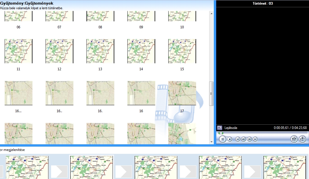

Itt sem megy simán. két gondom is van.
Megnyitom a WMM-t és képek importálása után a történet sorba illesztem őket a kívánt sorrandben. Raktam effektusokat és áttűnéseket is közéjük, de a jobb oldalon nem lehet lejátszani, csak nagy feketeség van.
A másik problémám az, hogy nem tudom hol tudom beállítani mennyi ideig mutasson egy képet.
Mi ilyenkor a teendő?
Nem is ez a legnagyobb baj, egyáltalán nem vágom hogyan készíthetnék képekből a lehető legegyszerűbben videót zenével.:SElőre is köszönöm a segítséget.

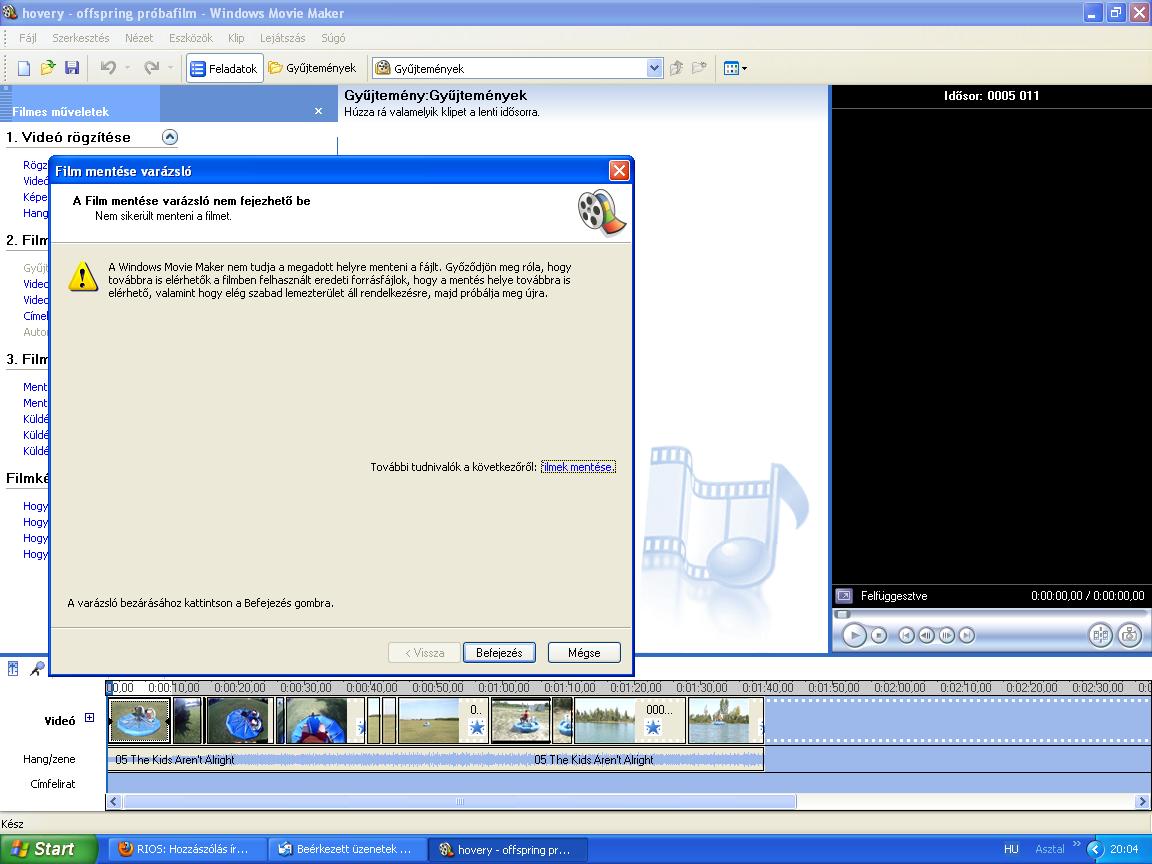

Szükségem lenne 1 kis segítségre! Nagyon szeretem a Movie Maker-t, de az utóbbi időben használhatatlanná vált számomra, mert az elkészült filmek mentésénél mindig ugyanazt a hibaüzenetet írja ki (mellékelve).
Mivel az eredeti forrásfájlok elérhetőek, a mentés helye is elérhető és elegendő hely is van ezért nem értem,. hogy mi lehet a baj?!
A videót összeraktam, de nem tudom kiírni!!
Ha valaki tud segítsen!

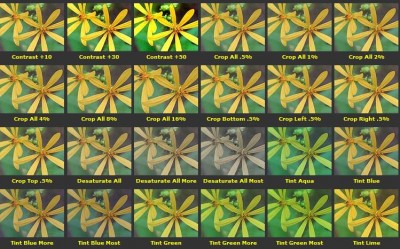

Ez a Pixelan Software amúgy nagyon bő kollekcióval szolgál. Mindjárt bemutatok egy-párat. Rengeteg új effekt van a csomagban.
Nagyon sok érdekesség van itt is.Majd jobban is szét kell nézni a neten, mert valószínű, hogy létezik normálisabb ingyenes effect sorozat is a WMM-hez.

Ezt olvastam erről a zöld csík eltüntetéséről:
--------------------------------------------------------------------------------If you follow these quick easy instructios the green lie will go
Click :file
then: Publish movie
a box will apear click what you need (usualy this computer)
decide on a name and where you want to save it then
click:next
Three differend options appear click the last optio wich reads
:More settigs and click the dropdown box
clickV-AVI(PAL)
then click puplish and the green lines are gonelacus1973 Kipróbáltad a másik lehetőséget is? Video capture?

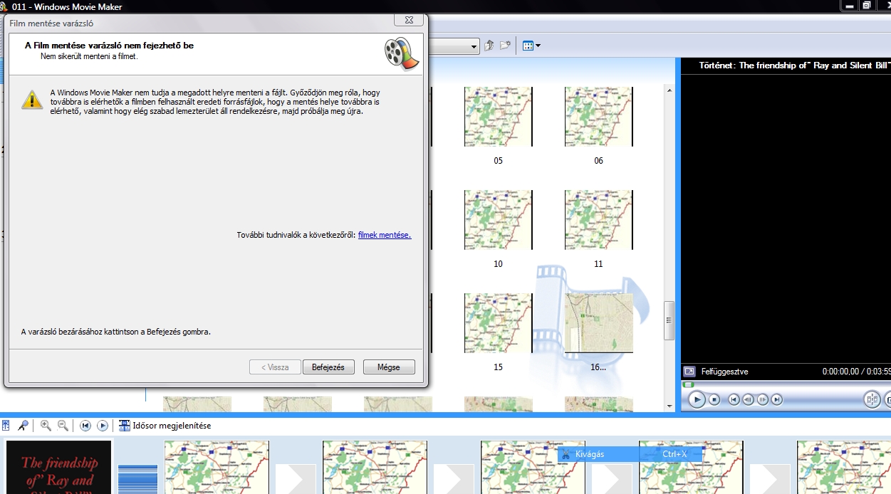

Nekem olyan problémám lenne, hogy van egy videom és arra szeretnék zenét alátenni, ezt meg is csinálom publikálnám a gépemre és amikor már játszom le a videó alsó felét elfoglalja egy nagy zöld sáv.
Megtudnátok mondani ezt hogy tünthetem el, vagy hogy miért úgy menti el?
Remélem érthető voltam. -

Sajnos nem segített.A folyamatot tudom hogy kell csinálni mert XP-n ezt használtam.Win7-re a 2.6-os verziót tettem fel.Mikor elindítom a progit bal oldalon vannak az importálási lehetőségek.Nekem onnan hiányzik a "rögzítés videóeszközről" lehetőség! Ennek hiányában nem tudom a Dv kamerán rögzített videót behúzni a gépre. Firewire-kártya van a gépemben.

Ha jól tudom, project file-ba akkor "mentődik", ha még nem teljesen befejezett egy mű, vagy nincs megfelelőképpen elmentve. Menj vissza az eredeti verzióba és "gyorsan" végezd el az utolsó simításokat, majd mentsd el az utasítások szerint, utána már más kiterjesztésben lesz a filmed (attól függően, hogy hogyan mentetted el). Néha az is segít, ha egyszerűen megnyitod a WMM-t, és az kiírja, hogy "az utolsó munkád félbemaradt, akarod-e folytatni?" Yes!
Sok sikert a befejezéshez! ...és köszi a hozzászólásodat!DeSanto, Atis707, Nektek is köszönöm srácok!!

készítettem egy videót még vista alatt, csináltam project fájlt is.
de a project fájlt sem xp-n, sem win 7-en, a 2.6-os bétában nem nyitja meg!
van valami megoldás erre? -

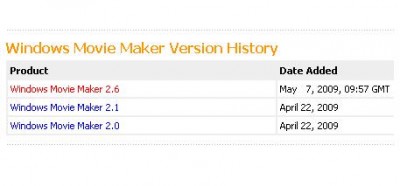

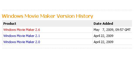

Némi érdekesség:
A Microsoft állítása szerint a Movie Maker 2.6 csak Vista alatt fut el.
Annak ellenére, hogy a telepítőprogram valóban csak Vista-ra engedi feltenni a programot gond nélkül fut XP alatt is, méghozzá semmi módosítással! A telepítése igaz egy kicsit trükkös, de nem bonyolult.......
A többi ezen a linken érhető el:
http://www.szoftverteszt.hu/gyakorlat/movie-maker-2-6-xp-n.html -

Előbb el kell menteni (publishing), utána remélhetőleg nem fog csúszni. Nekem is sokáig fejtörést okozott ugyanez..., de azóta, hogy erre rájöttem, nem csinált ilyesmit. A PPP viszont többször is meglephet erős csúszásokkal, de az is csak akkor, ha nem DVD-re mentjük. És abban az esetben az is számít, hogy milyen gépen játszod le. Nekem minden gépen mást mutatott, amíg csak USB stick-ről ment

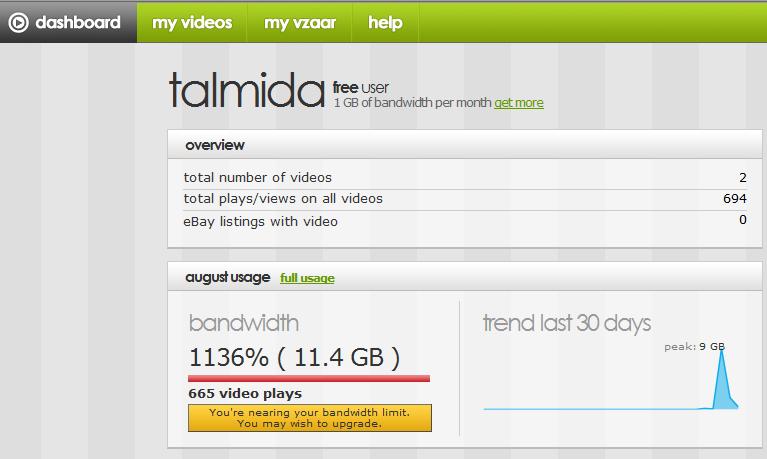

Ide föl lehet pakolni, ha nincs jobb megoldás. Ez 1GB-ig free!
