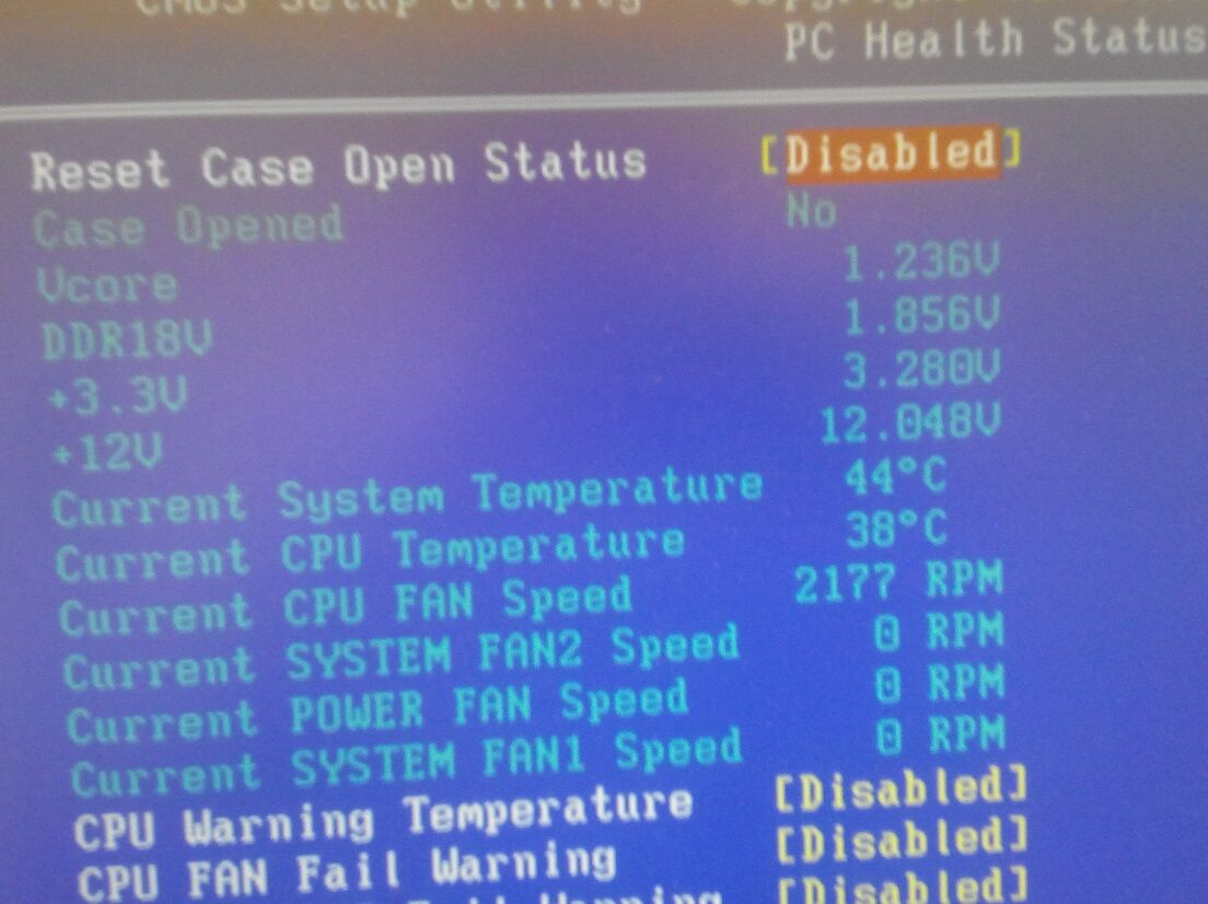

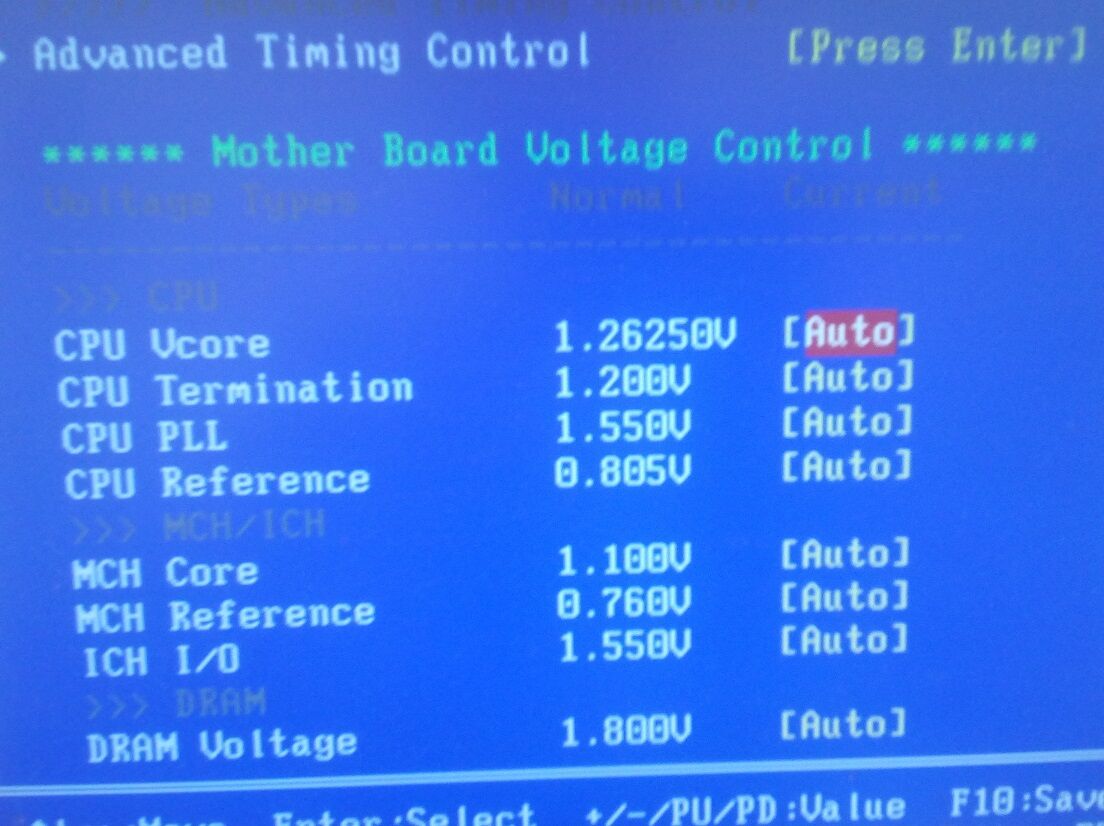

Jó képek, főleg a BIOS-osak.
Eszerint az MCH 1,1 Volt-ot kap, a ramok meg 1,8Volt-ot.
A ramok 800MHZ-es modulok, elvben szabvány 1,8Volt-osak is, ez rájuk is van írva, ez is megér egy ellenőrzést.
Az MCH-nál az 1,1, Volt elég alap érték, ha van rajta hűtőborda, akkor lehet neki adni kis kakót.
Ha jól látom, ennél a lapnál elég tisztes borda van rajta.
Szerintem adj neki kézzel 1,2Volt-ot. biztos ami biztos.
Vesztenivalód nem nagyon van, érdemes végigrugatni minden variációt, se sehogy, akkor télleg másik lap lesz. -

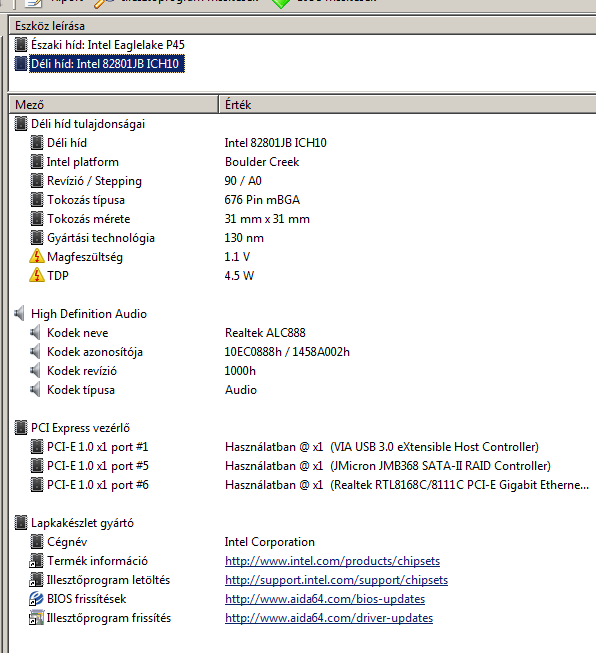

Ezek az értékek: [kép] [kép] [kép] [kép]
És mekkora feszt kapnak, illetvbe mekkora feszt kap az északi hídban a memória vezérlő ?
Ezt nem tudom, hogy tudom kideríteni, remélem valamelyik képen meglesz ez is.Megvan?2 modullal bármely 2 slotban hibátlanul lefut ?
Még nem próbáltam, mert 1 modullal sem jártam sikerrel.

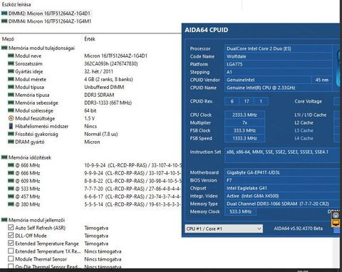

Furcsa lap mert nincs rajta intvga, pedig aida írja.
Ezek asztali ramok de micron-ok gondolom valami brand gépből. Kétoldalas ramok. Egyoldalas crucialt nem ette meg.
Belepróbáltam egy 2gb-osat pluszba még de nem indul el, lehet tényleg ennyi a max.
Fileszerverként megy azaz chia bányának ad tárhelyet, és jó ha van gyorsítótárazva ami csak lehet. -
lamiki
A 2*4GB-al szerintem kimaxoltad a ramot, tudtommal max ennyit támogat (azért egy próbát megér kipróbálni 4*4GB asztali vagy ECC unregistered rammal, hátha mégis, (P43-as chipset már kezeli a DDR3 4*4 GB-ot). 4 memória foglalatos G41 DDR3-as alaplapom sosem volt, de volt G41 DDR2-es 4 memória foglalatos alaplapom, azon is hiába volt 4 foglalat, csak 4x1 GB , vagy 2*2 GB-ot látott, hiába tettél bele 3*2, vagy 4*2GB-ot, csak 4 GB-ot látott belőle. Az 8 GB-ot csak 4*2GB 1 oldalas ramokkal támogatta volna, azt DDR2-be beszerezni szinte lehetetlen lett volna.
ga-ep41t-ud3l tehát g41 chipseten van valami limit max ramra?

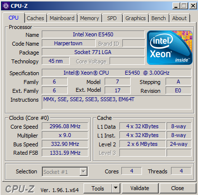

Igen. De találtam máshol is f10c-t. F10c mod volt a neve. Azt is kipróbáltam. Nem tudom nálam mi lehetett, de most van minden rendesen. A xeon procinál is működik a telepítés ahci módban. Írtad, hogy ilyen lapod volt (van). Beállítást tudnál adni egy kis tuninghoz. Csak minimálisan húznám egy kicsit, nert hűtőt kell cserélnem.
renegat1
Akkor leírom a megoldást. Azzal kezdődött, hogy frissítettem a biost előírás szerint F10b (genius) régi procival. CPU-Z szerint volt SSE4.1 és VT-x is. Proci csere E5450-re és itt viszont már nem volt. Máshonnan letöltött bios, F10c is. Mindegyikkel ugyanez volt. Windowst telepíteni csak ide módban illetve gsata (itt mát ahci módban is engedte) porton lehetett. Amennyiben ahci módban telepítettem, akkor az első újraindulásnál jött az "a disk read error occurred" szöveg. Ekkor próbáltam ki, hogy az F9-es biost xeonosítom (kenand leírása alapján). Ezzel sem jött össze, pedig belekerült a mikrokód a biosba. Ezután a procin cseréltem adaptert, de ez sem vezetett eredményre. A végén a delidded.com oldalon találtam megoldást. Az "ncpucode-lga-771-775-microcode-cpuid-1067x-6Fx.bin" fájl került bele. Onnan töltöttem le, de ez szerintem ugyanaz mint ami kenand linkjén található. Igaza volt mikk2000-nek nem kell feladni. Most már csak egy kis minimális tuning kellene neki. -

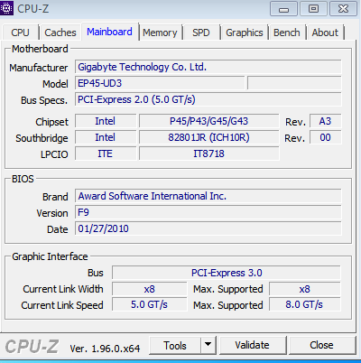

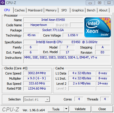

Köszi mindenkinek a segítséget. Úgy néz ki sikerült. F9 -es bios xeonosítva:
Külön köszönet mikk2000-nek. Nem adtam fel! Működik a telepítés is. Windows10-el is. -

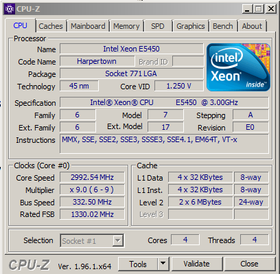

renegat1
mikk2000 #16507 üzenetére
Ezzel sem jött össze. F9 biosba beteszem a mikrokódokat a régi processzorral van SSE4.1 meg VT-x, xeonnal nincs. Felteszem az F10b vagy F10c geniusos biost, akkor van a xeonnal is. Viszont telepíteni ahci módban nem lehet, mert az első indulásnál "A disk read error occurred" hiba. Ördögi kör. Így még egy géppel sem jártam. Irány a borospince! -
mikk2000
renegat1 #16502 üzenetére
Akkor pedig elvileg a megfelelő mikrokód van benne, érdekes hogy azzal meg pont nem működik. A lap revíziószámát megnézted a szükséges bios miatt ahogy írtam fentebb? Nem biztos hogy különböznek, de lehetséges. Amúgy itt lehet olvasni érdekes dolgokat, hogy sok minden elmászik "xeonosításkor"... szóval ha úgyis kukáznád a lapot, szerintem kipihenve ess neki majd máskor...
