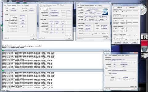

Söptöröttö
Köszönöm a képet.
Most beállítottam 8x400-ra, feszültségeket magasra állítottam, de így is pár perc múlva "hardware failure detected" üzenetet dob az aida64, memtest64 fél órája fut és még nem talált hibát.
Az alapgondolatom az, hogy a 4GB-os modulok meghajtásával van baja az alaplapnak. Hivatalosan 8GB-t(4x2GB) kezel, de alapon elbír a 16GB-tal (4x4GB) is. Szerinted okozhatja ez? Lehet ez a probléma? -
emre
Söptöröttö #16461 üzenetére
Passzolom, pedig átnéztem az egész archívumomat, csak ezt a képet találtam, de a cpu-nak ennyi fesz nem kellett. Egyébként nem volt sokáig nálam, talán 1-2 hét. Aztán eladtam mert se hűtőm, se tápom nem volt elég ahhoz hogy rendesen meghajtsam.
Én átnézném a lap topikját, hasonló processzorra keresve.

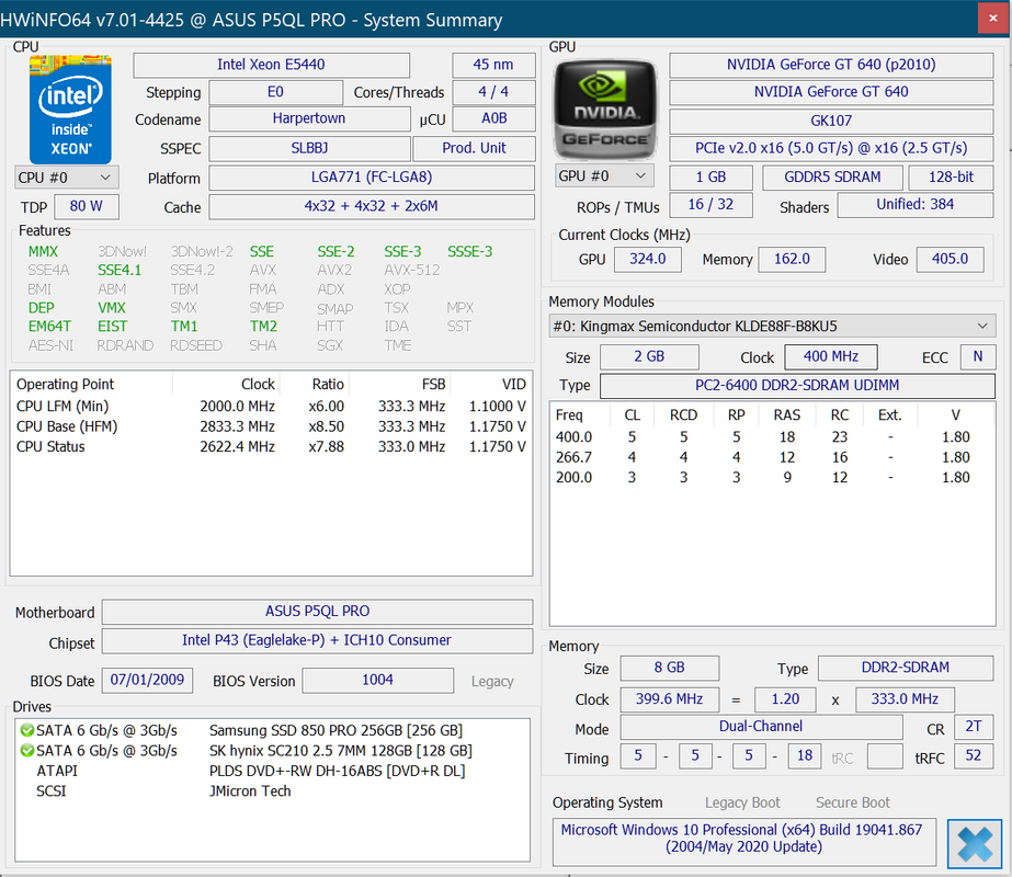

headhunter
Asus P5QL Pro + Intel Xeon E5440 + DIEWU TXA092 PCIE Card 2.5Gbps Gigabit hármasból, melyik a "leggyengébb" láncszem?
Telekom 2/1Gbit/s-nél ennyi a max. : [link]
1. Asus P5QL Pro (SATA 2?)

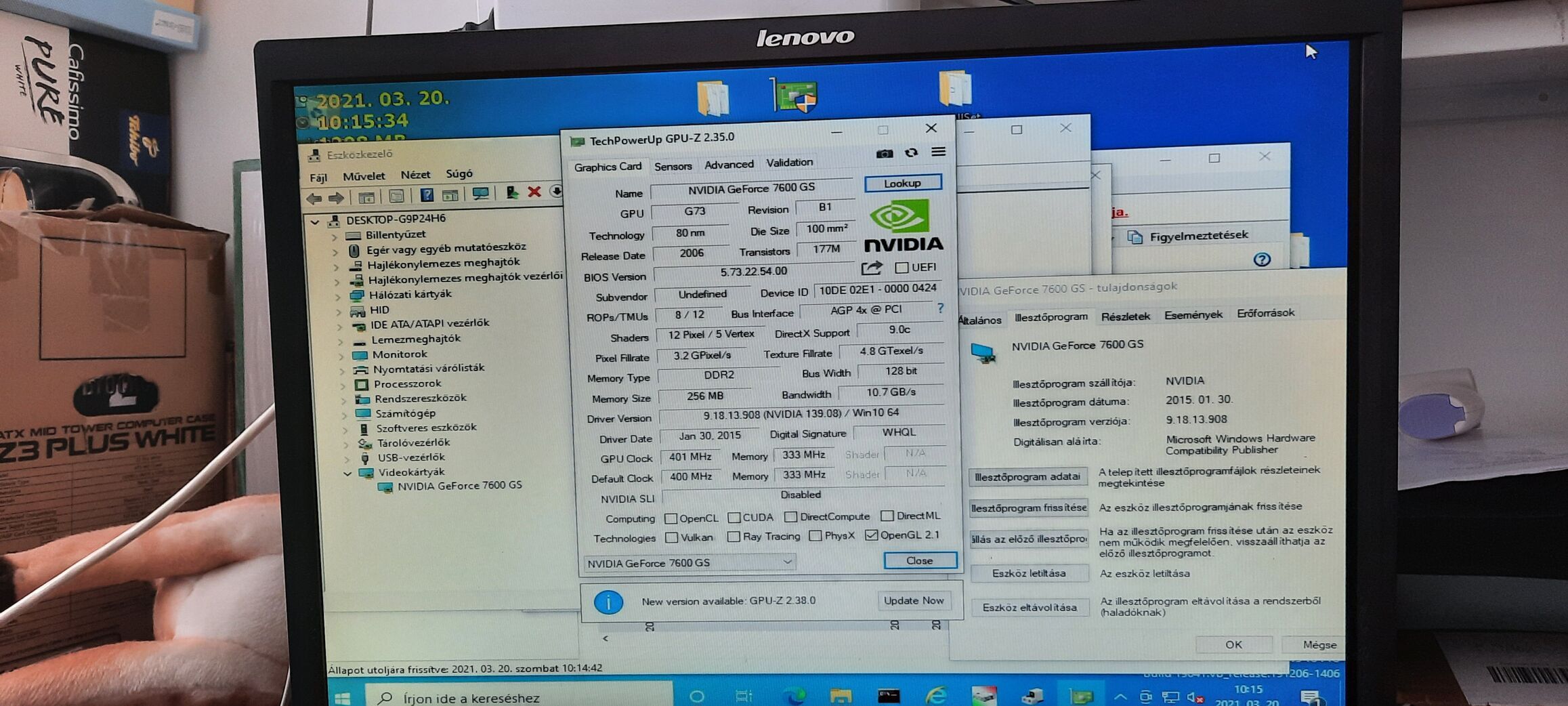

fatpingvin #16416 üzenetére
A poen az hogy eddig minden Agp kártyával ment, azt gondoltam hogy kompatibilítási, címzési, bios gond lesz de nem. 7600gs is ment win10-el is, bár azt másik gépben próbáltam.
Nagy fogyasztású kártya nem ajánlott mert kicsi az agp adapter vrmje és melegszik mint álat.Egyébként végleges helye s3647-es lapban lesz xeon gold 6138ES mellett. Az még támogatja a win7-et. Sajnos win10 alatt nem megy a mutatvány...még. Azaz a voodooval nem, de ha van drivere az adott kártyának win10re az megy.

MasterDeeJay #16415 üzenetére
Radeon X1950GT / HD 3850 és 3870 / HD4650 és 4670/, nVidia 7600 is működne benne ? -

Win 8.1 sem volt jó - mindig hibaüzenetet küldött a Luminar 3.0 - hivatalosan az volt rajta eredetileg, ezért frissítettem Win 10-re (szerencsére még mindig működik az upgrade)
quailstorm
kenand #16405 üzenetére
3317u már Gen7, ilyen van az én ultrabookomban is. Ez hivatalosan Win10 támogatott és a mai napig kap frissítést is, tehát közel sem az a helyzet, mint GMA ügyében.
Hogy ott milyen a Win7 driver, nem tudom, én már előtelepített Win8-cal kaptam a gépet, de gondolom ott is mennie kéne.
2020.10.23. legacy frissítés
Most ehhez képest a GMA3 az 11 éve kapott drivert utoljára, a GMA4 meg mondjuk 8-9 éve. -
quailstorm #16404 üzenetére
Zenbook UX 32a-ban integrált Intel grafika van és a Luminar 3.0 OpenGl hiba miatt nem ment addig amíg nem telepítettem a Win 10-et...
Bocs ez már nem GMA...Intel HD graphics...ugyan úgy alig használható valamire is... -
quailstorm #16402 üzenetére
Kicsit újabb Intel GMA (3000-es). esetén meg csak a Win 10 jó...
quailstorm
Pedig Quake III még Intel Extreme 2-n is ment anno...
Nincs GMA3100-am, így nem tudok tesztelni. Win10-en tudok csak OpenGL problémákról régi Intel esetén.
cof
quailstorm #16400 üzenetére
Köszi, ez volt fenn igen az Intel hivatalos legutolsó. Most kipróbáltam a Chell félét is, DDU-ztam előtte, sajna ugyanaz. Valami 3D van mert a GTA SA megy, de a Quake 3 pl. már nem, csak szürke kép ha elindítom. No mindegy, majd kénytelen leszek beledobni valami kártyát akkor.
