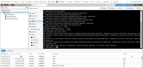

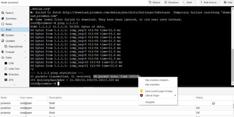

ViZion
Fuser és Tsa #903 üzenetére
ahhammm... akkor tűzfal, IPv6-ot is engedélyezd (nem kell route, vagy dhcp, csak ne dobja el).

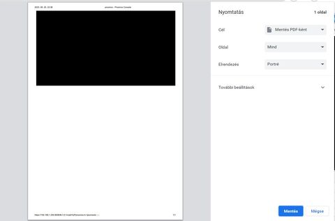

ViZion
Fuser és Tsa #901 üzenetére
Rövid szöveget egérrel (jobb klikk, másolás), a WebUI-ból nyomtatás, mentés pdf-ként és az előnézet már másolható.
hmm... hmmm...
Akkor azt kellene, h mi a modemed, routered, gateway beállításod, tűzval, akármik. Ping 1.1.1.1 mit ad? ctrl + c a bezárás, nem csak 5-ször pingeli.
