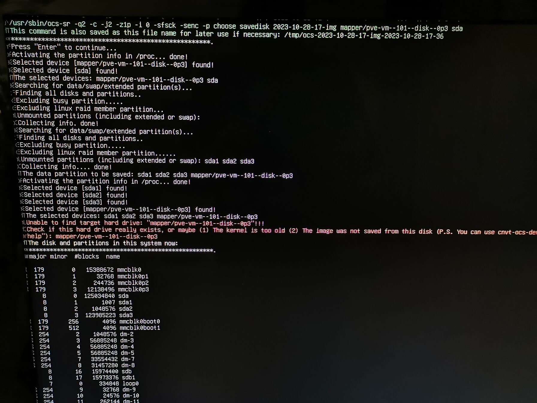

Na, direktben beadva a módosított ocs-sr parancsot részleges előrelépés történt, de nem jártam sikerrel, valamiért a a pve-vm-101 tartalmát nem tudja backupolni. itt a teljes clonezilla log: https://pastebin.com/d7Ggh59J

Természetesen teljes lemezt próbálok menteni. Azt nem igazán értem miért jelenik meg a 3 sda partíció mellett az egyik lvm is (mapper/pve-vm--101--disk--0p3), miközben az `lsblk` így néz ki:

Sziasztok! teljes host-ot próbálok backuplni clonezilla-val image-be. Sajnos a legelején elakad:
unable to find target hard drive: "mapper/pve-vm--101--disk--0p3"!!!google nem igazán volt a barátom a konkrét kérdésben, de úgy látom, hogy nem a legegyszerűbb feladat a teljes host-ot backupolni. (nagyobb ssd-re költözés)
jobban járnék, ha backupolnám csak a vm-eket, másik ssd-re teljesen új proxmoxot felhúzni, és restoreolni a vm-eket?

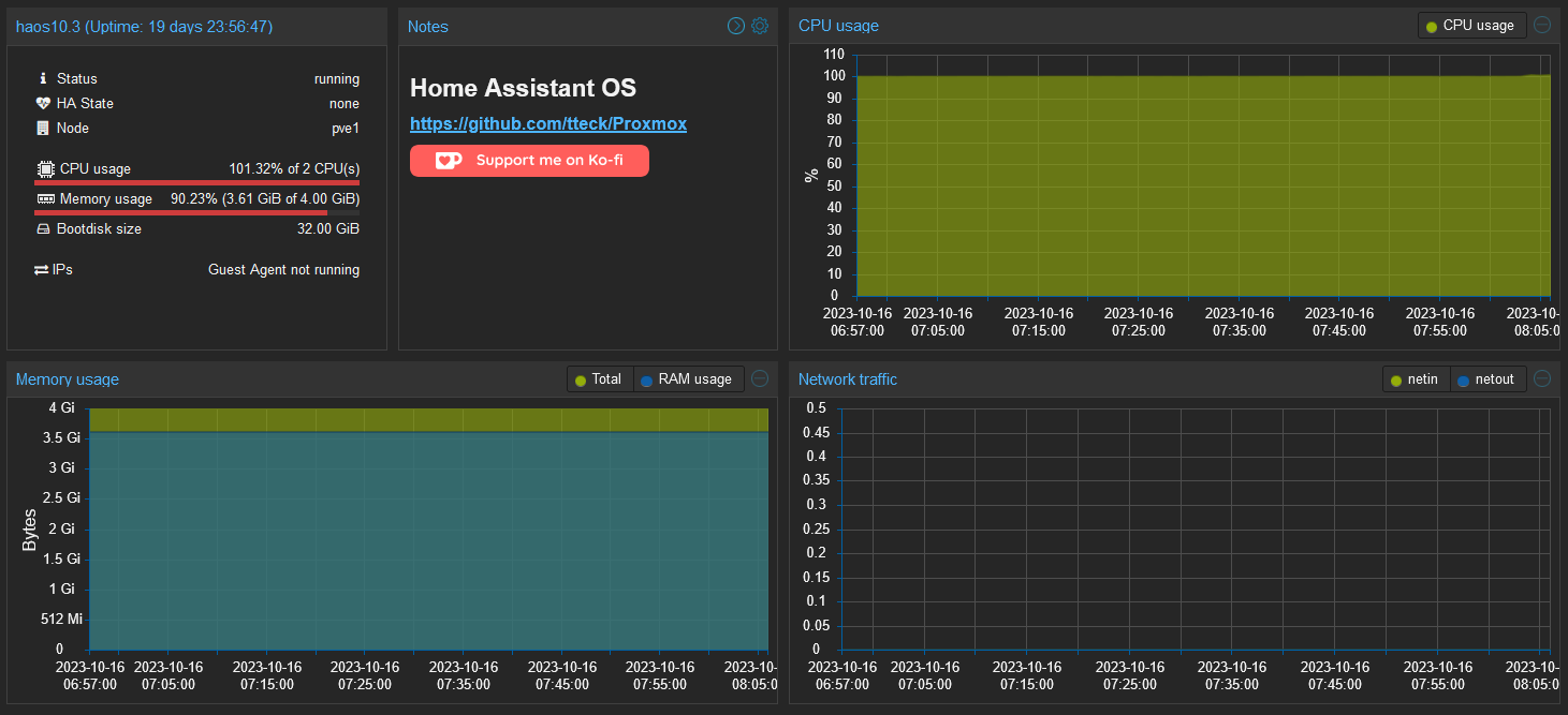

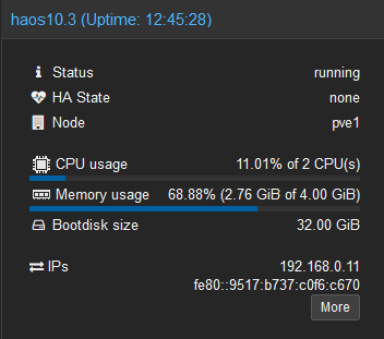

Ranger^41
na újra megfeküdt a vm, menetrend szerint, múltkor 21 nap után, most 19.
így nézz ki a summary-je:cpu használat 100 és 102% között ingadozik,, tehát látszólag valami történik
lock file törlés után le lehetett állítani, és újra is tudtam indítan
viszont nagyon kellemetlen időnként arra kelni, hogy nem működik itthon semmi, de ahogy látom ez valami homeassistant specifikus hiba lesz... -

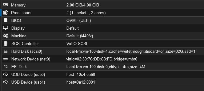

adott az alábbi pve:
CPU(s) 4 x Intel(R) Celeron(R) J4105 CPU @ 1.50GHz (1 Socket)
Kernel Version Linux 6.2.16-5-pve #1 SMP PREEMPT_DYNAMIC PVE 6.2.16-6 (2023-07-25T15:33Z)
PVE Manager Version pve-manager/8.0.4/d258a813cfa6b390
Fut rajta 2 VM, egy teljes homeassistant HAOS illetve egy ubuntu server 22.04 docker host-ként
most már másodszor fordult elő, hogy bármiféle előjel nélkül a homeassistant VM megállt, hálózatról nem elérhető, proxmox web felületen a console-t betölti, de halott, nem reagál semmi inputra. ami még furcsábbá teszi, hogy nem is lehet ilyenkor újraindítani a vm-et, csak a teljes proxmox újraindítással kelthető életre.log:
vm reset, shutdown esetén:
trying to acquire lock...
TASK ERROR: can't lock file '/var/lock/qemu-server/lock-100.conf' - got timeout
vm reboot esetén:
TASK ERROR: VM quit/powerdown failedaz is fura, hogy mindkét esetben ilyen 21-22 nap uptime után állt meg, és a vm summary 100% körüli cpu használatnál akadt ki
teljesen vakon vagyok, hol érdemes kezdeni a hibakeresést? -
