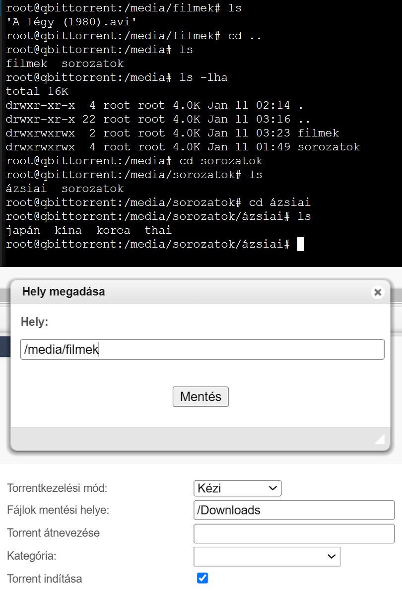

Kicsit utánaolvastam, és úgy néz ki, az hogy a qbitnél kézzel kell beírogatni az útvonalat a webui-n, az nem bug hanem 'feature'. Magyarul: a fejlesztők nem csinálják meg. Egyesek szerint biztonsági probléma és ezért nem lehet böngészni, bár állítólag más webui-s klienseknél meg lehet (nem értettem pontosan).
Szóval, szándékosan nincs benne. -

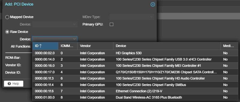

köszi! És le tudod írni nekem a parancsot amivel felcsatolom? Mert a fő problémám ez
minimal szinten értek a konzolos részhez.
Próbáltam utánaolvasni amennyire tudtam, de nem értettem... Pl. találtam olyan videókat is ahol a Host>Disks részen a Device alatt ott voltak plusz lemezek (sdb, sdc, satöbbi), de azt nem mutatta egyik sem hogy azt hogy tette oda. -

Jah... azt nem is figyeltem, hogy te vagy a topikgazda
Én végképp nem tudom miért van ott, ~egy hete ismerem a programot, linuxot meg már ~15 éve nem használok. Az lsusb is és az lspci is kilistázza. Bocs ha kissé szarkasztikusabb voltam a kelleténél, írásban hajlamos vagyok túlzásba esni.
