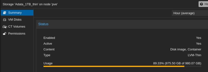

paizinho
Igen eltűnt a VM diks alól.
A 875GB-t jó részét egy hibásan beállított (én bénáztam) OMV6 "ette" meg. Mellette már megvan a jó konfig (éljen a Proxmox :-) ), de fel kellene szabadítani a helyet (ezért keresem a megoldást).
Előtte egy másik teszt VM-t töröltem, de akkor már nem csökkent a méret.
Azt gondolom, ha új VM létrehozásakor változik a foglalt hely mérete (növekszik), akkor a VM törlésekor csökkennie kellene.
Ebből csak a növekedés volt meg. -
paizinho
Először is Kellemes Ünnepeket Mindenkinek!
A Proxmox 7.4-17-s verziót használom.
A problémám:
- töröltem egy VM-t, ami LVM-thin disken használt 50GB-t
- törlésnél kijelöltem mindkét lehetőséget (itt rontottam el?) : purge from job.. , destroy unrefrenced ...
- a VM törlése után az LVM-thin használt disk mérete nem csökkent semennyit.Kérdéseim:
(Google / Proxmox fórumokon nem sikerült megtalálni a választ, valszeg rossz volt a kérdésem :-( )
- Mit csináltam rosszul ?
- Mi a helyes sorrend/módszer, hogy a törölt VM által használt disk terület használható legyen más VM-nek?
- Mit lehet most tenni, hogy "visszakapjam" a disk területet?Előre is köszönöm a segítségeteket!

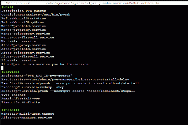

ViZion
A karcsúsítás után is vannak szolgáltatások, amik elindulnak, pedig disabled volt...
Írták a neten, h maszkolás helyett a
systemctl edit --full pve-manager
lenne a megoldás, de ezt még nem piszkáltam soha.
itt csak # amit nem akarok és kész?

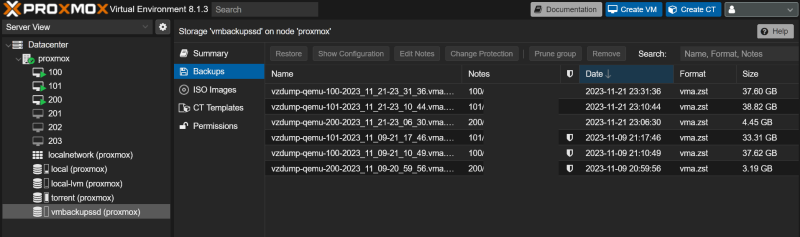

regler19
Csatlakoztattam a Proxmoxhoz egy 500 GB os hdd et avval a céllal hogy ide szeretnék buckupokat készíteni, semmi más nem kell hogy menjen róla csak a backup.Be is állítotam, frankó minden megy a backup ahogy kell, DE ha egy idő után v lemegy egy proxmox frissítés nem jöttem még rá pont mitől, de lényeg a lényeg ha kikapcsolom a servert majd vissza be a Backup(pve) mellett megjelenik egy kis szürke kérdőjel azt irja status unkown és konkrétan a backupok eltüntek. A Disk menüpontnál ezt látomés ezen volt pár backup.
Nem először történt ez már meg hanem kb 5x. annyit bírtam hogy leformáztam a hddet újra beállítottam egy pár napig meggy majd ez történik vele kikapcsolás után. Ez mitől van? neten keresgélve olyat láttam hogy ha ssdről készül backup akkor van ilyen.
Van valami megoldás rá? -

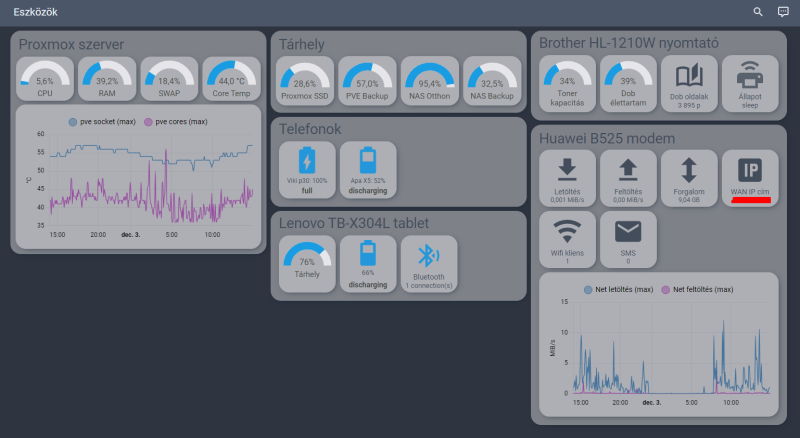

amargo
Még én is nézem mit érdemes használni ebből a PVE integrációból, meglátjuk
Mi és miért nem engedi sleep-be a lemezeket, ez most nem volt világos.
Szép felület egészen letisztult és érdemes exclude-ni a nem szükséges dolgokat a DB-ből, mert valaki nem rég írta, hogy 16M rekordja van, ami azért karcos egy ilyen rendszernél.áhh Huawei B525, van egy feledékeny példányom, ha valakit érdekel odaadom neki, mert nekem nincs rá időm..
ViZion
Végül én a Glances-nél maradtam. A PVE integráció a VM-nek adott lemezekről nem hoz adatot, csak amit a PVE is kap, de abból sem mindent. CPU hőfokot nem hozza, HDD/SSD hőfokot igen, viszont írták, h így nem engedi sleep-be a lemezeket, nekem meg annyira nem fontos ez az adat. Többi meg glancesben van, de azt is kitakarítottam (meg sok mindent is), mert HA adatbázisba is küldi, amit soha nem nézek, de hízik... Lehet csak azokat kellett volna oda küldeni, amit nézek is Grafanával...
Még a kezdőlapra kell kiraknom valami entitást, ami mutatja, ha valami bánat van. -
amargo
Most én is felraktam ezt az addon-t, mert mindenhol minden friss. Nekem pont jól jön, hogy tudom a host-ot kapcsolhatni, mert így áramszünet esetén egyszerűen csak ezen keresztül hívom meg a shutdown-t
(nem kell a custom command)
Kérdésedre válaszolva, nekem az integráción kellett egy restart és utána vette észre az új jogosultságokat.

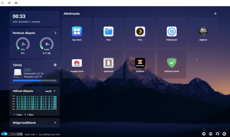

ViZion
Nekem nincs kedvem/időm dockerezni. Ezért van a Casa OS, ami kezeli. Felrakom, amit szeretnék használni vagy megnézni, beállítom neki a csatolásokat, néha portot vagy erőforrást is változtatok, de ez ritka. És akkor... ennyi. Nemrég takarítottam, szal. 3 cucc fut csak:
Ezekről a docker+pve dolgokról sok jó leírás/videó van a neten is, mondjuk angolul, ha az nem baj. -

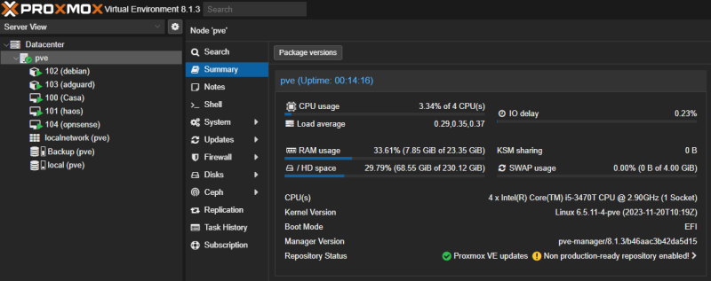

áhh, látom. Közben javítottam a hibát, enyém is frissült, ez nem akkora, mint a 7->8 volt.
akkor sorban:
nano /etc/apt/sources.list
ide a debian repók jönnek:
deb http://ftp.debian.org/debian bookworm main contrib non-free
deb http://ftp.debian.org/debian bookworm-updates main contrib non-free non-free-firmware
deb http://security.debian.org/debian-security bookworm-security main contrib
Jah, a non-free és a non-free firmware nem feltétlenül kell, nekem van rajta pár furaság, ami miatt rákerült.
Nálad hiányzik a PVE repó valamiért, szerintem ez a baj.
nano /etc/apt/sources.list.d/pve-install-repo.list
ez létrehozza, mert ott nincs Nálad, csak Ceph, az meg nekem nincs...
Nah, ebbe az új fájlba:deb http://download.proxmox.com/debian/pve bookworm pve-no-subscription
a webUI-n nyomsz reloadot, akkor látod, ha valami nem tetszik neki. Ezután a fenti apt-get update ésatöbbi... kész.

A legutóbbinál is az volt, h cli-ben szerkeszteni kellett a repókat. Gondolom most is a régieket törölni kell (vagy hashtegelni inkább), beírod az újat és
apt-get update && apt-get upgrade -y && apt-get dist-upgrade -y && apt-get autoremove -y
lehet a -y nem kellene, nehogy bánat legyen a vége. Viszont akkor nézni kellSzerk.:
[link] itt azt írja, h 8-akármiről nem kell semmi, frissülnie kelleneNekem sem frissült erre (pár napja volt frissítés, most szerinte nincs).
JAh, nálam is benne maradt egy régi repóde hogy?
