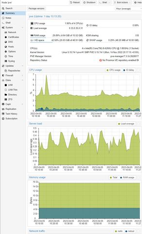

Az elképzelhető, hogy a PVE host alá - a hw, amin fut a hypervisor - nincsen "rendes" kivezetése a CPU/HDD/VGA temp-eknek, ami mondjuk Grafana-ba köthető lenne?
Amiket találtam Grafana-s dashboardok és leírások, azok mind a VM-ekre fókuszálnak, nem a host gépre. Ez hogy-hogy nem gyári része a metrikáknak, amit kitol magából?

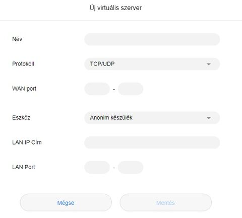

Router menü: DHCP, VPN, DDNS
Van még tűzfal ki/be, NAT (cone vs szimetrikus), MAC filter, IP filter, virtuál szerver, DMZ, UPNP, SIP ALG, tartománynév szűrő (weboldal tiltás).
Háát, van még virtuális szerver, esetleg ezzel lehetne? De itt csak ennyi van:sutszi: kérni biztos lehet, de ha az FW-ben nincs, akkor hogy kapcsolom be?

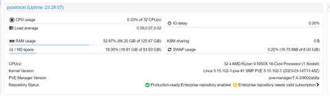

Elkeszult a bestia, meglepoen szuper eddig. Mivel nem nagyon talaltam infot errol, ezert ideirom, hatha van akinek hasznos:
ASUS TUF GAMING B550-PLUS alaplap tokeletesen kezeli a virtualizaciot, van SR-IOV, IOMMU, ROM-BAR. CSM-et erdemes kikapcsolni.
Egyedul a PCI passthrough-al kellett vele mokolni:Elojott ugyanis ez az error VM indualasanal ( ebbol egyebkent 1 probalkozasnal nagyjabol 3000 entryt ir be /var/log/messagesbe 3 masodperc alatt..
kernel: vfio-pci 0000:01:00.0: BAR 1: can't reserve [mem 0x4020000000-0x402fffffff 64bit pref]Megoldas:
root@proximoxi:~# cat gpu_fix.sh
echo 1 > /sys/bus/pci/devices/0000\:07\:00.0/remove
echo 1 > /sys/bus/pci/rescanErtelemszeruen a 07 helyett a sajat PCI ID-d kell oda.
A gep pedig most igy fest:
Es ami a legkomolyabb, az a fogyasztas. Nem hittem a szememnek
Tehat van egy 16 magos 5950X, 4x32GB 3200MHz-es RAM (XMP/DOCC aktiv!), 3x SATA SSD, 2x NVME, 1x RTX 3090, FSP 800w bronze tapegyseg, 6 darab hazhuto venti, LED.. Ezzel a komboval az idle fogyasztas 62w es 65w korul mozogNyilvan amint raeresztek egy AI/ML generalast, ebbol 500w kornyeke lesz, de ilyen alacsony atlagfogyasztassal, elertem azt, amit szerettem volna: ez a gep mar mehet allandoan, annak ellenere, hogy csak lab. Az amugy 350W-ig skalazodo 3090 pedig dicseretet erdemel, ugyanis idleben 12-14W-ig is lemegy a fogyasztasa. Osszehasonlitaskepp, egy 1080TI 65-67W-ig megy le. (legalabbis Windows alatt, Linux CLI alatt lehet ez is szebben muzsikalna.)

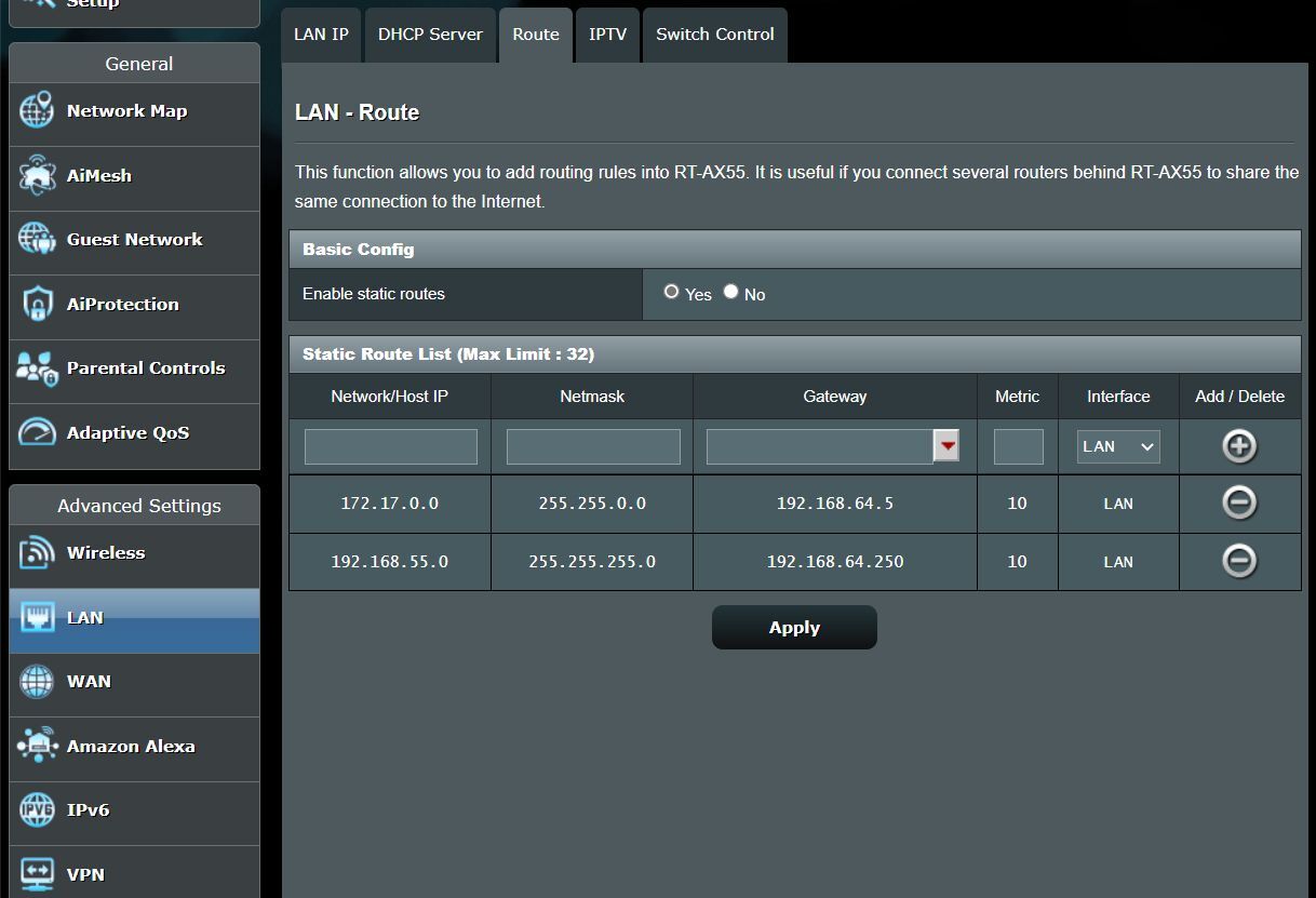

A Huawei routered nem tudja, hogy hova küldje a 192.168.0.0/24 subnetbe címzett csomagokat.

NAT kikapcsolás a feladat. Viszont ha kikapcsolom, akkor se ki, se be.
Ezt is próbáltam.
Konfig (kintről befelé haladva):
1. Huawei Router/modem: 192.168.1.1, DHCP off, WIFI on, static IP-n az OPNsense WAN (192.168.1.2) és a napelem *.8 az IP, ezt szeretném majd ha OPNsense adná neki a dhcp-t, de ezt a NAT megoldása után.
2. Proxmoxon OPNsense, PVE kezeli a portokat, OPNsense dedikált WAN port és külön a LAN port a belső hálónak (192.168.0.0/24), DHCP, miegymás. FW rules-ban szűrések + unbound + Zenarmor.Suricata-t elengedtem, nagyon kísérleti még, saját magától is teleszarja a logot hibákkal. Nem kerestem a javítást, mert itthon nincs rá szükség, ami nem ismert packet, az drop, kész. Később majd ránézek, de a javítása is macera, ahogy olvastam.
A linkeltnek megfelelőek a beállításaim, NAT manual vagy off és nincs net...
Mit rontok el?
Adtam WAN és LAN-hoz is in és out any source any destination szabályt. És mintha kifelé menne, de vissza nem talál.Ez a dupla NAT-olás mennyire rossz dolog? Gyerekek játszottak, ha szar a ping, akármi, akkor már tudnék róla... Neten azt mondják, h ezzel rést lehet ütni a téridőben és elkárhozik mindenki az utcában, kapcsoljam ki...
