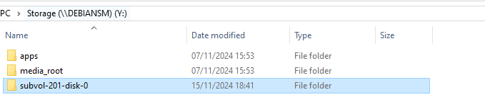

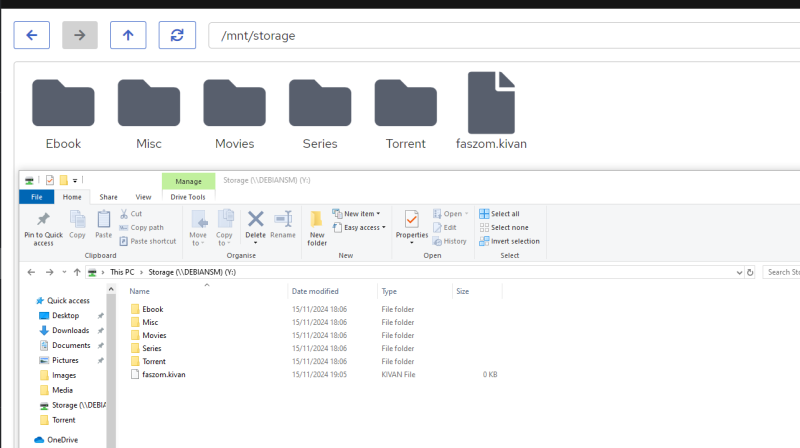

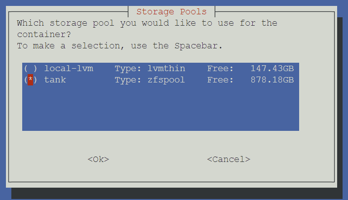

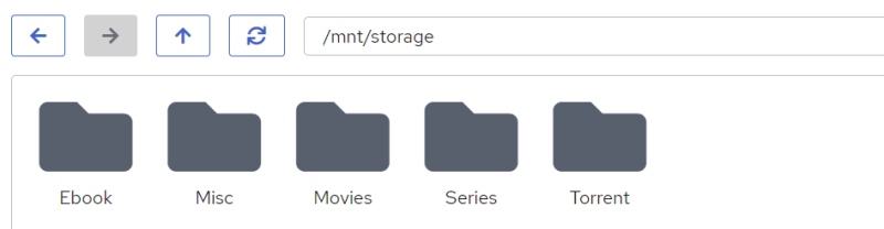

Balinov
Sracok, segitsetek nekem. Alapkoncepciot kene felallitani, mert ahany tutorialt, blogot nezek, ugy keverdek ossze, mint Adam Anyak Napjan
Elore is elnezest, de ez nem egy rovid post lesz
Szoval adott egy:
HP Prodesk SSF, 1db Sata SSD a PVE-nek, VM/LXC-knek, ill. 1x 1TB SATA HDD (egyenlore)
Ez GB-en megy bele a routerbe, 1000/100-as netJelenlegi alapfelallas:
LXC-ben PiHole - ezt pofonegyszeruen be tudtam meg en is uzemelni, azota is megy rendben
ZFS share, 900 valahany GB, Cockpit-tel SMB megosztas letrehozva, group/user OK (win alol fel tudom csatolni es R/W jogosultsag is OK-nak tunik) Egy debian LXC-ben telepitve, Cockpit file sharing, identities es Navigator pulginek/addonok segitsegevel. SMB-nel a "Windows ACLs with Linux/MacOS Support"-t valasztottam, hogy androidos eszkozokrol is el tudjam erni (ill. CCwGTW-n futo IPTV appbol SMB-re rogzites menjen)Amit szeretnek:
Qbittorrent LXC-ben (helper script), elerje a ZFS/SMB share-t
Jellyfin (vagy Plex vagy Emby), kulon LXC-ben, szinten ugyanazt a ZFS volume-t/SMB share-t elerve
Photoprism vagy Immich, szinten kulon LXC-ben, szinten ugyanazt a ZFS/SMB-t elerve
Kesob esetleg Nextcloud, Tailscale, HA OS (utobbirol azt olvastam, javasolt VM-ben futtatni)Kezdem a nagggyon alap PVE koncepciot megerteni, VM/LXC letrehozasa is megy alapszinten.
zfs list-re a pve shell-ben ezt kapom
NAME USED AVAIL REFER MOUNTPOINT
tank 1.32M 899G 104K /tank
tank/apps 96K 899G 96K /tank/apps
tank/media_root 96K 899G 96K /tank/media_root
tank/subvol-200-disk-0 120K 899G 120K /tank/subvol-200-disk-0Ugy ertelmezem az olvasottakat, nezetteket, hogy ezt a ZFS share-t kell felmountolni azok az LXC-k ala, amikben szeretnem azt a ~1TB-t hasznalni. Ezt a nano /etc/pve/lxc/200.conf (ahol a 200-as instance az a debian alatt feltett Cockpit/SMB megosztas)
Adott conf file igy nez ki jelenleg:
arch: amd64
cores: 2
features: nesting=1
hostname: DebianSM
memory: 512
net0: name=eth0,bridge=vmbr0,firewall=1,hwaddr=BC:24:11:B1:31:D5,ip=dhcp,type=veth
ostype: debian
rootfs: local-lvm:vm-200-disk-0,size=8G
swap: 512
unprivileged: 1az SMB share neve az LXC-ben /mnt/storage, mappaszerkezet ahogy a kepen is latszik. (ebben nem vagyok biztos, hogy nem a ZFS-en kene letrehozni,
Ebbe tennem be a mp0:/tank/data,mp=/mnt/Mtank sort, de a Deb/SMB kontener elhasal indulasnal (ha kikommentelem a sort, indul rendesen
Nem vagyok biztos benne, hogy a host shell-ben nem ugy kene, hogy
pct set 200 -mp0 /tank,mp=/200/storage
- erre nem dob hibat, viszont a kontener shell-ben az LS el semmi mappastrukturat nem mutat, csak a rejtett fajlok lathatok az -a kapcsoloval.Egyaltalan latom kene ebbol az lxc-bol a sotrage strukturajat?
Kovetkezo zavar az eroben, ha mondjuk egy qbittorrent lxc-t keszitek (helper script-tel)
es a telepites soran a zfspool-t valasztom, akkor pl a letoltes a /mnt/storage/subvol-201-disk-0/Downloads-ba megy,. amit a Cockpit Navigatorban latok is, ill win alol a felcsatolt halozati meghajton is megatalomUtobbi egy kicsit fura, igy nez ki .
Mintha a pct set... parancs utan magatol atvarialta volna, ((movies, ebook, stb mappak eltuntek, nem latom cockpit alol sem) Lehet inkabb a local-lvm-re kellett volna telepiteni, nem a zfs poolra?Ezt a PVE Wiki-t olvasva alapvetoen nem gondolkozom rosszul, csak qrvara el vagyok tevedve.
Tehat, ZFS pool, 201-es QT host ID mellett nem a hoston kene a konyvtarstrukturat letrehozni, pl igy, Media nev alatt
root@pvehp:/media# ls -l
total 20
drwxr-xr-x 2 root root 4096 Nov 15 18:56 Ebook
drwxr-xr-x 2 root root 4096 Nov 15 18:56 Misc
drwxr-xr-x 2 root root 4096 Nov 15 18:56 Movies
drwxr-xr-x 2 root root 4096 Nov 15 18:56 Torrent
drwxr-xr-x 2 root root 4096 Nov 15 18:56 TVshowses a /etc/pve/lxc/200.conf-ban 5db MP bejegyzest csinalni, valahogy igy (vagy csak 1-et, a Media-t) mp0: /tank/media,mp=/mnt/storage - kiprobaltam, LXC a rebootnal elhasal, igy ezt a sort ki kell kommentelnem.
Viszont Cockpit Navigatorban meg latom a hoston az iment letrehozott konyvtarstrukturat, ami a windows halozati meghajton is megjelenik. Konyvtarakat es fajlokat is letre tudok hozni, szoval a jogosultsag OK
Elnezest ismet, es sokkal hossza hsz lett, mint amire szamitottam
Szoval hogy es mit kellene csinalni, hogy a 200-as ID-ju SMB/Cockpit alatt lathato konyvatarakat N+1 ID-ju jelenlegi, vagy jovoben letrehozando LXC-bol is el tudjam erni?
Nagyon tetszik ez az egesz PVE kornyezet, maga a selfhosting koncepcio, de ezt a shared storage dolgot nem birom megugrani magamtol
pct set 201 -mp0 /tank,mp=/200/storage-ban a /Tank az nem rekurziv,? Tehat a Tank-ban minden letrehozott sub-dirt- kene latnom a 200/201/stb mount pointokban ha kb ilyen modon vegrehajtom a parancsot a host CLI-ben a 200/201/202/stb stringet cserelgetve?
udv es kosz a turelmetB

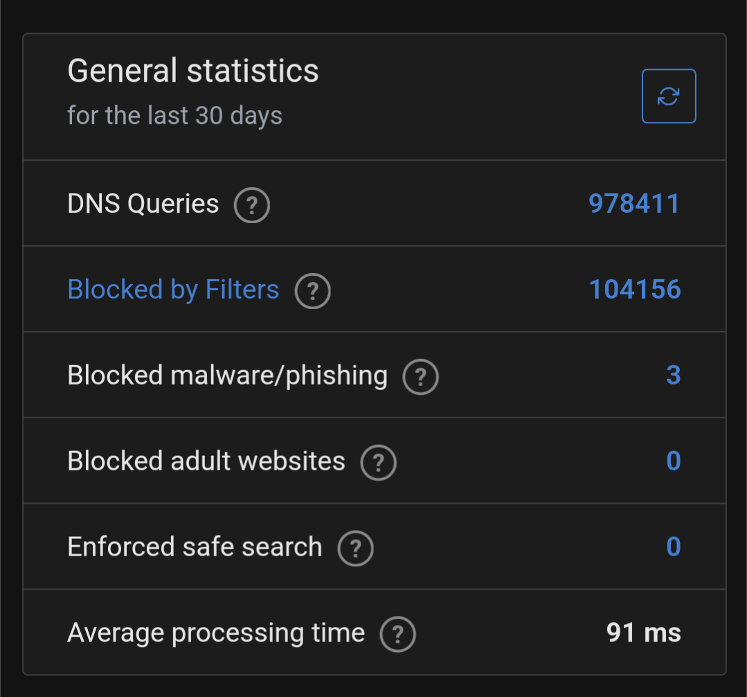

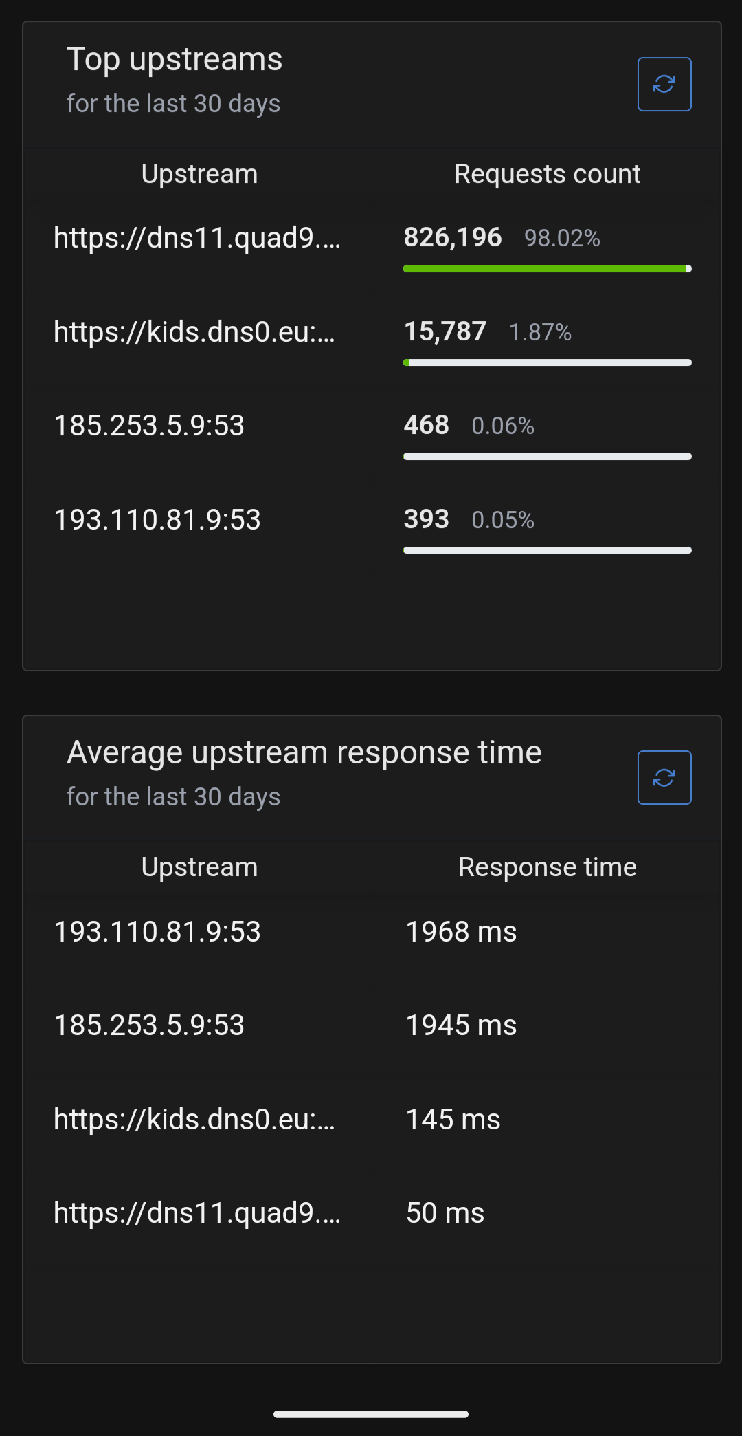

ViZion
Nálam ami be van kapcsolva:
- AGH DNS filter: van benne pár, amit manuálisan korrigálni kellett, de jó amúgy.
- HUN HUfilter: specifikusan hazai, nem sok van itt
- Spamhaus drop és edrop filterek: [link]
- Steven Black: nagyon menő. kiválasztod, h melyik lista kell, kész. [link]
- ShadowWhisperer's blocklist: [link] itt bepakolod ami kell. Ahogy nézem, egy részét bevették már az AGH listába.
- scripttiger [link] összevont lista ez is, Steven Black az alapja. Sok formátum, de ritkábban frissül (5-10 nap lemaradás)Van még vmi lista, ahol TLD-ket lehet blokkolni, nem használom egyelőre, de az is hasznos lehet.
danih
Van ilyen ajánlott master-lista publikálva valahol?
ViZion
mégegyszer: a listaméret itt sem releváns, összevont, karbantartott, deduplikált listát kell megadni, meg pár extra, amire igény van. AGH a dns oldalon vérzett el, ezt kiváltottam unbound-al. Pár ms a névfeloldás. A gyakoriakat lehet átírásra rakni, az is sokat gyorsít.
AGH nekem jobban tetszett a részletes statok miatt, látom, h melyik eszköz mi érne el. -
