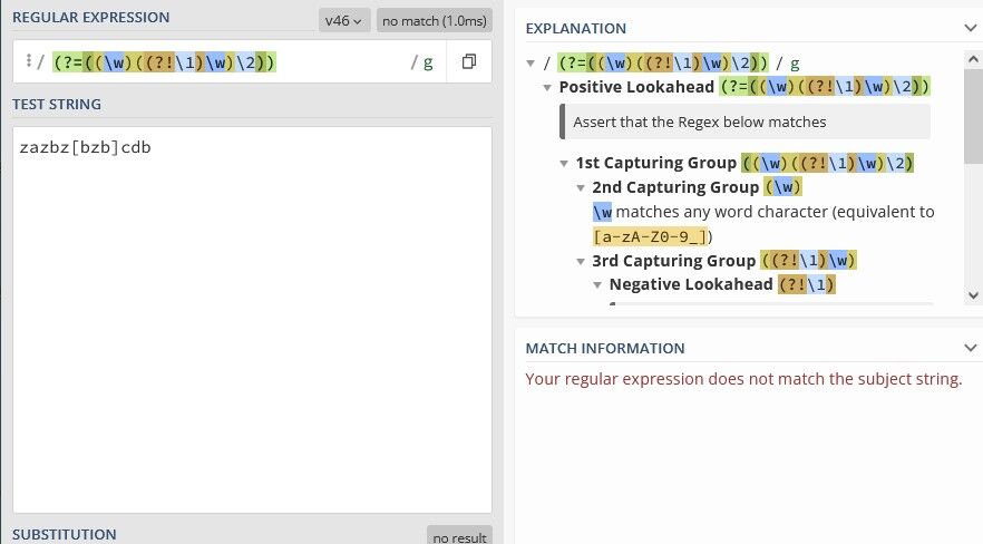

Ahh franc...
Igen, természetesen elírtam ahogy kell, de a kódban helyesen pöcörészem, ahogy írtad:(?=((\w)((?!\2)\w)\2))
Viszont a három elemű tömböm mind három eleme üres string lesz ezzel, nem pedig['zaz', 'zbz', 'bzb']
Már próbáltam matchAll()-lal is, meg persze simával is, de nem bírom kicibálni belőle. -

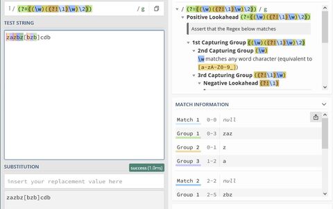

Vesződök 1 ideje ezzel a regex-szel, és nem bírok vele dűlőre jutni.
Annyira sikerült rájönnöm 1 napi vesződés után, hogy a regex101-en elfelejtettem átkapcsolni PCRE-ről JS-re, viszont már annyira a fától az erdőt van, hogy halvány lila fingom sincs, mi a fenéért nem megy ez nekem JS-ben?!?PCRE:
JS:
A lényeg az overlapping lenne, hogy visszaadja a "zaz"-t meg a "zbz"-t is.
Tudnátok segíteni, hogy mit nézek be? -
