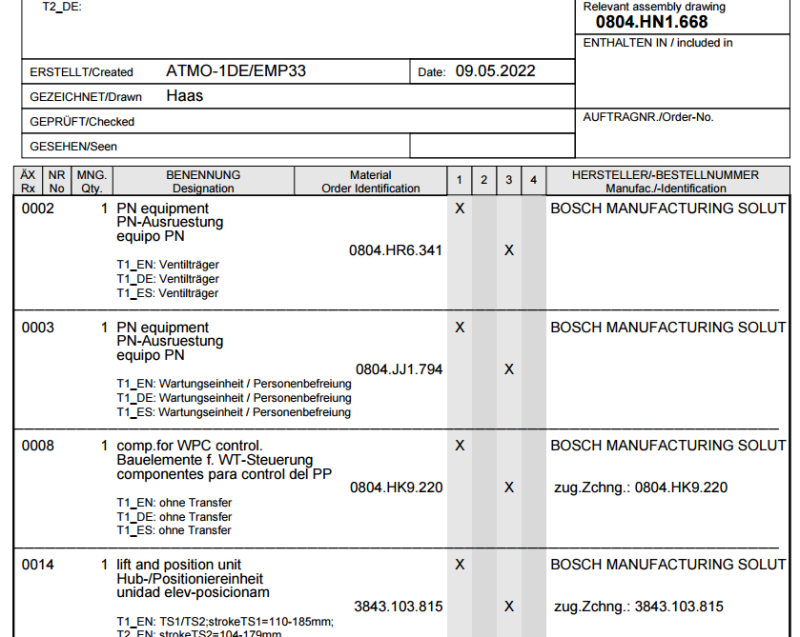

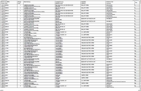

Nos igen. Ami pont láthtó a belinkelt képen, hogy vannak sorok amik becsúsznak a következő szekció alá, ezért a táblázatba konvertálás sem működik most úgy, mint a múltkor.
Hát ez így eléggé lehetetlen feladatak tünik, kb 11db 230 oldalas pdf-et kellene összehasonlítani az előző pdf-kkel majd ha ott nincs akkor jöhet az árajánlatozás.
Hiába hogy csak a Material Order Identification oszlopokban található részek kellenének. -

Bocsi, az lemaradt,, hogy a "Material Order Identification" oszlopra lenne szükségem (még reggel van).
PDF-eket kell összehasonlítani, és ilyen formátumból ez nem egyszerű (beyond compare se jó, mert tudnom kellene, melyik cikkszám van meg másik fájlban is, és ami nincs azokat ki kellene gyűjtenem -
gordonfreemN
Ismét belefutottam egy remek felaatba még az előzővel kapcsolatban:
pdf fájlokból kell kiszedni információt
Mutat egy példát:Van erre bármi ötletetek?
Excelbe át tudom konvertálni, de minden oldalt külön sheet-re hoz létre, ami 200-as oldaszámok esetén megint elég nagy macera.Köszi ha tudsz segíteni.

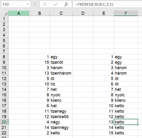

Szóval.
A1 21 B1 kiskacsa C1 87 D1
A2 54 B2 lópikula C2 23 D2
A3 23 B3 makmarci C3 21 D3
A4 16 B4 rézfa C4 16 D4
A5 87 B5 terembura C5 54 D5Betűkkel jelöltem a cellákat, mellettük a tartalmuk.
Azt szeretném, ha C oszlop értékeit sorról sorra megnézné, talál-e egyezést az A oszlop valamely értékével. Ha van egyezés, akkor a találati cella melletti B cella értékét másolja át az éppen vizsgált C cella melletti D cellába. -

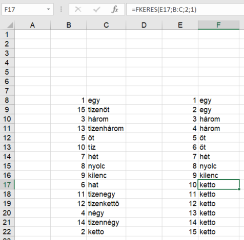

uh, lejárt a szerkesztési időm. Jól tapasztalom, ez csak annyi, hogy egy HA függvénnyel megnézem az első oszlop egyik cellájának egyenlőségét a másik oszlop összes cellájával és ha igaz akkor legyen a mellette lévő cella értéke?
Így: =HA(B8=E:E;C8;"-") ?
Tudom a "-" nem szükséges
Ja nem. Mert így nem feltétlen a találat melletti cellát írja be. -

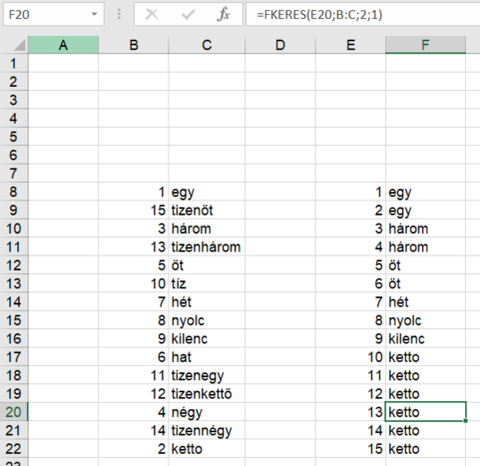

Még egy olyan kérdésem lenne, hogy excel-ben lehet -e olyat, hogy két oszlopba felvitt adatokban amikor egyezés van (tehát összehasonlítja a cellákat), akkor mondjuk az A oszlop melletti cellában lévő adatokat írja át a B oszlop adott cella melletti cellába.
Egy oszlopba felvittünk alkatrészeket és árakat. A másik oszlopba is kerültek ezekből az alkatrészekből és ha nem kellene keresgetni azokhoz ismét az árakat és egyesével beírni, akkor az sokat segítene.

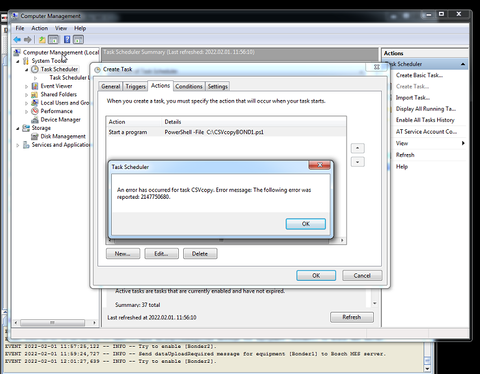

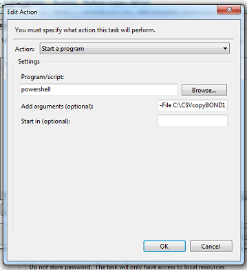

elakadtam egy powershell témában, meg is mutatnám miután lírom mi lenne a cél.
Egy gép csv kiterjesztésű fájlokat ment le a gyártott termékekről. Ezt lementem a saját meghajtójára (mondjuk drive A), ami fel van csatolva helyi hálón egy magasabb szintű hálózaton lévő gépre. Ez a magasabb level-ben lévő gép lát egy másik meghajtót is (mondjuk drive B). Cél: a két (A és B) meghajtó közt fájlcsere. A gyártógépről a CSV fájlokat másolni szeretném a drive B-re.
Addig el is jutottunk batch fájlal is, hogy másoljon. A gond a következő: Úgy szeretnénk a másolást, hogy T napon T-1 nap adatait másolja át mondjuk T-1 00:00-tól T 00:00-ig. .bat fájlal nem sikerült ezt megoldani, átmentünk powershell-re, ott már majdnem siker, mert lehet paraméterezni a tól-ig-ot is, de valamiért ha tesztfájlokon futtatom, csak T-2 nap fájljait másolja. Vagy T-3. vagy T. De T-1-et nem sikerült elérni.Bemásolom a kódot, hátha tudtuk segíteni.
$Source = "\\innen"
$Destination = "\\ide"
$EarliestModifiedTime = (Get-date -Hour 0 -Minute 0 -Second 0).AddDays(-1)
$NotOlderThanTime = (Get-date -Hour 0 -Minute 0 -Second 0)
get-childitem -Path $Source |
Where-Object { ( ($_.CreationTime -ge $EarliestModifiedTime) -and ($_.CreationTime -lt $NotOlderThanTime) ) } |
move-item -destination $Destination -PassThru
