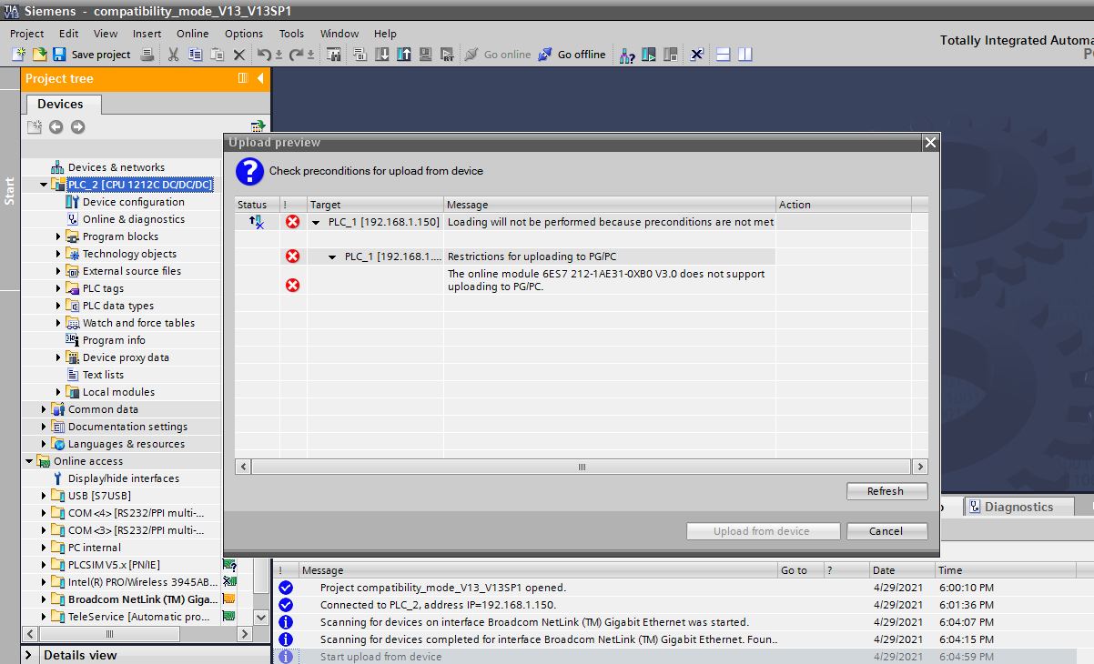

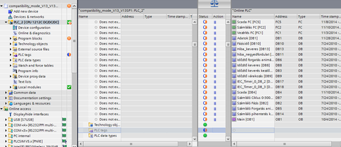

Jó szerencsét! Hozzájutottam egy Siemens S7-1200 plc-hez. Szeretném a benne lévő programot letölteni, de elakadtam. A Compare-ben a bal oldalon a "compatibility_mode_V13_V13SP1 : PLC2 " szerepel és PLC tags-nál jelez a kék-narancs felgömb. Jobb oldalon az "Online PLC" van. Illetve az Uploadnál is hibát jelez, gondolom ez utóbbi már a következmény. A kérdésem az, hogy hogyan tudom a jelzett hibát kiküszöbölni, majd letölteni a programot a PC-re? Más hiba is volt, de már csak ez az egy maradt. Köszönöm a válaszokat. Üdv.: Joe

Jó szerencsét! Próbálkoztam v12, v13, v13SP1-gyel. Az elsővel nem is kapcsolódott, ezzel, viszont igen: compatibility_mode_V13_V13SP1, ezt a Siemens honlapról töltöttem le:
https://support.industry.siemens.com/cs/document/82169157/in-step-7-(tia-portal)-v13-sp1-how-do-you-load-project-data-from-a-device-that-has-been-configured-with-step-7-(tia-portal)-v12-sp1-or-v13-?dti=0&dl=en&lc=nl-NL

Elnézést, hogy egyelőre nem tudok pontos hibaüzenetet íni, de állóképet nem tudok küldeni, de igyekszem, mivel nem vagyok PC-PLC közelben. Amint tehetem, bemásolom.
Pontosan ezt csinálom, ami a rövidfilmen van, azzal a különbséggel, hogy a Version 3.0, bár a 2.0 és 4.0 sem működött. Igen, érzékeli online a Program blocks-ot, és az Upload-nál írja a hibát.[ Szerkesztve ]

Jó szerencsét! Semmi probléma, várom az esetleges kérdéseket. Igen, az Unspcified-ot állítottam be v3.0-t, de már a kisfilm megtekintése előtt is így tettem. A firnware verzióját egyelőre nem tudom, korábban biztosan néztem, ezt még nem próbáltam megújítani. Szerintem 13-as, mert azzal csatlakozik, az SP1-gyel. 16-ossal próbálkoztam, de emlékeim szerint azzal sem. Ezzel űra csatlakozni fogok.

válasz DasBoot #8484 üzenetére
Profile teljesen más. Felhasználóknak totál nem releváns.
Ha compatibility mode-ot ír a V13 SP1 akkor V13 vagy régebbi az eredeti projekt.
Nyiss egy új projektet, ne adj hozzá semmilyen CPU-t, unspecified-ot sem. Bal lent online access alatt keresd le a CPU-t, jelöld ki, majd Online\Upload device as new station (vagy valami ilyesmi).
V16-al szerintem nem fog menni az upload, V13-al vagy V13 SP1-el próbálkoznék.

“CPU hozzáadás nélkül és ugyanúgy érzékeli az online programját“
Ezt nem igazán tudom értelmezni.
Nyiss egy tök üres új projektet, ne adj hozzá semmilyen CPU-t csak Online\Upload device as new station (hardware and software). Annak le kellene húznia mindent szépen. Egy compile-t kell nyomni neki mielőtt online mész de kb ennyi.

Pontosan ezt tettem, így értettem, nem adtam hozzá semmit. Online access-ben látszik az IP, a Program blocks... , de az upload, compile nem aktív. Amint a TIA portal közelébe jutok, küldök képet. Ha lehet, Én is kaphatnék egyet, hogy hogyan kellene kinéznie?

válasz DasBoot #8490 üzenetére
Persze, hogy nem aktív. Azok kizárólag a már HWCN-ben lévő PLC-kre vonatkoznak. Az Upload gomb maga a sima SW upload egy már projektált PLC-be egy online PLC-ből.
Ami neked kell az ezen a képen látszik és épp ki van szürkítve mert ki van jelölve a projektált PLC a Project Tree-ben.
Simán legyen nyitva a Network View egy üres projektben és akkor aktív lesz az Upload device as new station. Az felhoz egy ablakot ahol ki kell válastani a PN interfészt, megkeresi a hálón lévő PLC-ket, kiválasztod ami neked kell és lehúzza neked az egész hóbelebancot HWCN-nel és programmal együtt.

válasz Gaben92 #8491 üzenetére
Jó szerencsét!
Ami a képen van, addig el sem jutottam!
Aztán sikerült megoldani a problémát, ami - miért is ne? - több részből állt össze. Az általam SP2-es szoftver "csak" SP1-es volt, mint kiderült. SP2, hozzátartozó EBK és internetkapcsolattal egyszer csak Comiple-ban, soronként, egyesével a mérleg alatti Action-nal ki tudtam küszöbölni a hibát. Nem kellett a compatibility mode sem, Azért köszönöm a korábbi segítséget. Üdv.: Joe
