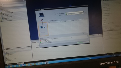

sziasztok,
természetesen próbáltam a tűzfalat kikapcsolni(bár a T60-on sem okoz problémát).
Mindkét porttal próbáltam fix IP-vel és DHCP-vel is, direktbe és switchen keresztül is.Érdekességképpen a Lenovo L440/T440 -en sem tudnak csatlakozni.(szerk. illetve keresni, csatlakozni csak ,ha van már az eszköznek címe és ismerik is
miclucky
Csatlakozni szerettem volna egy új s7-1200 1215 CPU-hoz, de sehogy sem sikerült(ProfiNet).
Nagyon remélem , hogy nem valami kompatibilitási probléma van, mivel egy Field PG M4 –es eszközzel szeretnék csatlakozni a fent említett CPU-hoz.Megkértem egyik kollégámat, akinek egy régi T60-as gépe, címezze be. A CPU-t simán megtalálta neki és beállította az IP címét a gyári 0.0.0.0 –ról 192.168.0.1-re, ezek után már a PG-vel is tudtam csatlakozni.
Esetleg találkozott e valaki a fent említett problémával?
ui.: természetesen ez írással egy időben írtam Siemens-éknek is

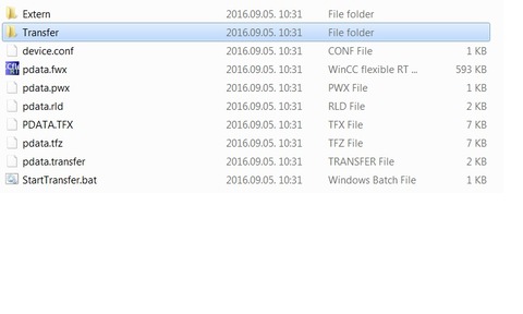

Szervusz!
"Ezzel nincs más dolgom mint rámásolni a CF-re, onnan pedig restore-al visszatölteni a HMI-re?"
Nem. Ha jól látom egy Pack & Go csomagban küldték el.
Ezzel azt kell tenni, hogy ráteszed egy olyan PC-re kibontva ezt a ZIP-et, amelyiket rácsatlakoztatod a panelra a megfelelő interface-el.
Ezután elindítod a StartTransfer.bat file-t. -

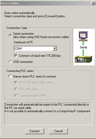

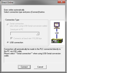

byte-by
Gaben8810 #6136 üzenetére
usb-ként azonosítja mégis talán....
de akkor is ki kellene tudni választani.
ilyet még akkor szokott, ha a driver nem megfelelő.
esetleg az eszközkezelőben meg kellene nézni milyen hardver van a porton.
lehet, hogy át kell állítani alacsonyabb sorszámú portra.
pontosan milyen verzió a cx-programmer ? -

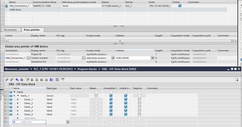

Üdv mindenkinek!
Nos miután a szimbolikus címzés a jövő és ez a módszer fantasztikus és hatékonyabb a közvetlen (direkt) címzésnél, megkérdezném, hogy:
Az alany Siemens TIA V13 / S7-1200 (CPU1212C) KTP 400 basic PN (new generation) panellel súlyosbítva.
Hogyan oldanátok meg a KTP panel következő areapointereinek praktikus deklarálását egy (optimized) DB-ben azzal a könnyed olaszos lezserséggel, amit a szimbolikus címzés elvileg biztosít?Screen number
Ez 5 word. Persze ha létrehozok egy arra[1...5] of integer tömböt, azt elfogadja. De akkor nekem kell észbentartani hogy a tömb hanyadik elemi mit csinál, mert a hivatkozás természetesen DBszáma.változóneve[index] formátumú lesz.
Ha létrehozok egy 5 integerből álló struktúrát (akár user data type-ot is) ahol minden elemnek neve van (SCRType, SCRNum, SCRRes1, SCRField, SCRRes2, vagyis amit az areapointer tartalmaz) azt nem fogadja el, mert nem felel meg neki az adattípus.Date/Time PLC
6 Word, ami BCD formában tartalmazza a dátumot és időt. Eltekintve a hossztól megfelel az S7 300/400 DATE_AND_TIME adattípusának. Ám itt ilyen nincs, csak DTL, ami nem 6 word hosszú és egyáltalán bnem BCD. -
Szirty

az usb-cn226 is csak egy sima cs1w-cn 226 amire gyártottak egy gyári soros-usb átalakítót.
így nem kell hozzátenni külön átalakítót. (Pl. ATEN )
én is a sima változatát használom cj1-hez. ( ATEN-nel )ezt kérdezem, hová van állítva?
de ha nem megy akkor dugj be egy soros kábelt, de omron-ra forrasztva, a cj1-be lehet.
Gaben8810
Most ismerkedek a cx programmerrel illetve az omron PLC-vel. usbcn226-os kábelem van illetve egy CJ1m cpu22 ből kell ene kiolvasni a funkció blokkot. Ha jól értelmezem az "auto online" val fel kellene ismerni a plc-t de nem... Segítenétek hogyan induljak el? -
