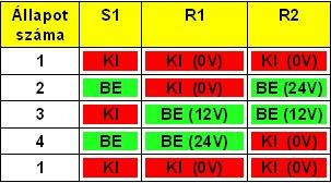

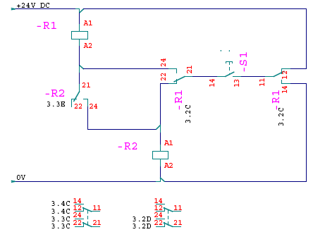

"- hova kellene kötni a lámpát? Ha jól sejtem az R2 be nem rajzolt kontaktjára"
Igen, jól sejted. Illetve be lehet kötni az S1 nyomógomb 13-as és R1 relé 11-es pontját összekötő vezetékre is, így hogy a lámpa egyi kivezetése ide, a másik a 0V-ra kapcsolódik.
Így a lámpát az R2 relé 11-12-es kontaktusa fogja kapcsolni."Ha elengedem a gombot, és nem ejt ki az R2 akkor a két relé egymással sorba van kötve. Ilyenkor meg kellene húznia R1-nek, és tartásban maradnia?"
Így van, pontosan ez történik! :-)
"Aztán amikor meghúz R1, akkor az R2 két pontja kerül ugyanarra a potenciálra, és kiesik?"
Igen kiesik, de nem azért mert ugyanarra a potenciálra kerül, hanem mert nem kap feszültséget.
Az egész kapcsolás amiatt a trükk miatt tud ilyen egyszerű lenni, hogy kihasználja azt a tényt, hogy a relék fél feszültséggel is bekapcsolnak, és úgy maradnak.
Ez egyúttal a működés feltétele is, tehát olyan relé kell aminek a behúzó feszültsége alacsonyabb a névleges fesz. felénél és a két relének egyformának kell lennie.A kapcsolásnak négy állopota van:

Nekem lenne pár kérdésem a rajzhoz.
- ez hogyan működik pontosan? Számomra úgy tűnik, hogy amikor megnyomom a gombot, akkor R2 meghúz, ilyenkor R1 mindkét pontja 24Vra kerül. Ha elengedem a gombot, és nem ejt ki az R2 akkor a két relé egymással sorba van kötve. Ilyenkor meg kellene húznia R1-nek, és tartásban maradnia? Aztán amikor meghúz R1, akkor az R2 két pontja kerül ugyanarra a potenciálra, és kiesik? Szóval nekem nem világos, hogy hogyan kellene működnie, szívesen vennék egy kis leírást

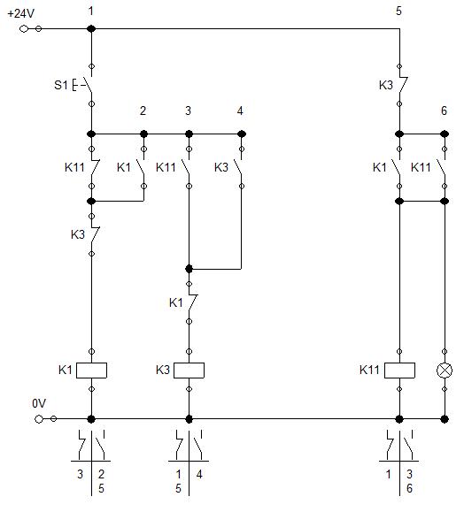

Több olyat is látok (én legalábbis úgy látom), hogy alapból össze van kötve, és át tud billenni a másik vezetékre, amit nem értek (pl. a jobb oldalon a legszélső föl van kötve fölülre, és gondolom át tud billenni alulra). Van a bal oldalon is egy, aminek pl. nem látom hogy végződne valahol az egyik lába. Vitatkozni nem szeretnék, elnézést, ha nem fogalmaztam érthetően.
Tudom, hogy létezik olyan kapcsoló "mint a golyóstoll", de tőlem azt kérték, hogy nyomógombbal állítsam össze. A legegyszerűbb-et pedig azért írtam, mert gondolom, hogy meg lehetne oldani még 10 relével, meg 15 érintkezővel, de azt nem látnám át (még ezt se, amit mutattál, nemhogy bonyolultabbat).

dave0825 #4588 üzenetére
Helló dave0825!
"ezeket a jeleket föl sem ismerem "
Most komolyan nem értelek!
Ugyanazokat a rajzjeleket használtam, amik a te rajzodban is vannak!
Kettő darab relé van a rajzon, egy darab közönséges egy záró érintkezős nyomógomb, még a tervjele is ugyanaz mint a te rajzodban (S1) és teljesen ugyanúgy néz ki attól eltekintve, hogy 90 fokkal el van fordítva!
A relé érintkezői váltó (morze) érintkezők. Ez eltérés, de ugyanúgy nyitó és záró érintkezők, mint a te rajzodban. A relé tekercse pont ugyan úgy egy téglalap, mint a te rajzodban!
Még érintkező tükör is van (a tekercsek alatt) mint a te rajzodban!!Melyik rajzjelet nem ismered fel?
Az zavar, hogy a rajzban a kivezetés számok (piros számok) is fel vannak tüntetve? Nem értelek!"jó lesz az, amit mutattam,"
Azt írtad a "legegyszerűbbet" Ez a rajz kb. fele olyan bonyolult mint amit te mutattál. Akkor mégsem az egyszerű kell?
"én egy egyszerű nyomógombra gondoltam, ami csak akkor zár, ha nyomod"
Én pedig nem vagyok gondolat olvasó és nem tudhatom hogy te mire gondolsz. Csak azt látom amit le is írsz. Leírsz valamit ami számodra teljesen egyértelmű, hogy miről van szó, másnak meg a leírtakra teljesen más a legalább annyira (vagy még inkább) egyértelmű. Mivel feltehetőleg teljesen más környezetben van és teljesen más problémákkal foglalkozik.
Egy nyomógombnak több érintkezője is lehet és mint mondtam van olyan "arretáló" mechanikájú is, amit egyszer megnyomsz zár, újra megnyomod nyit és így tovább (mint a golyóstoll, ki-be kapcsolható). Azzal még egyszerűbb lenne ez a kapcsolás ám!
