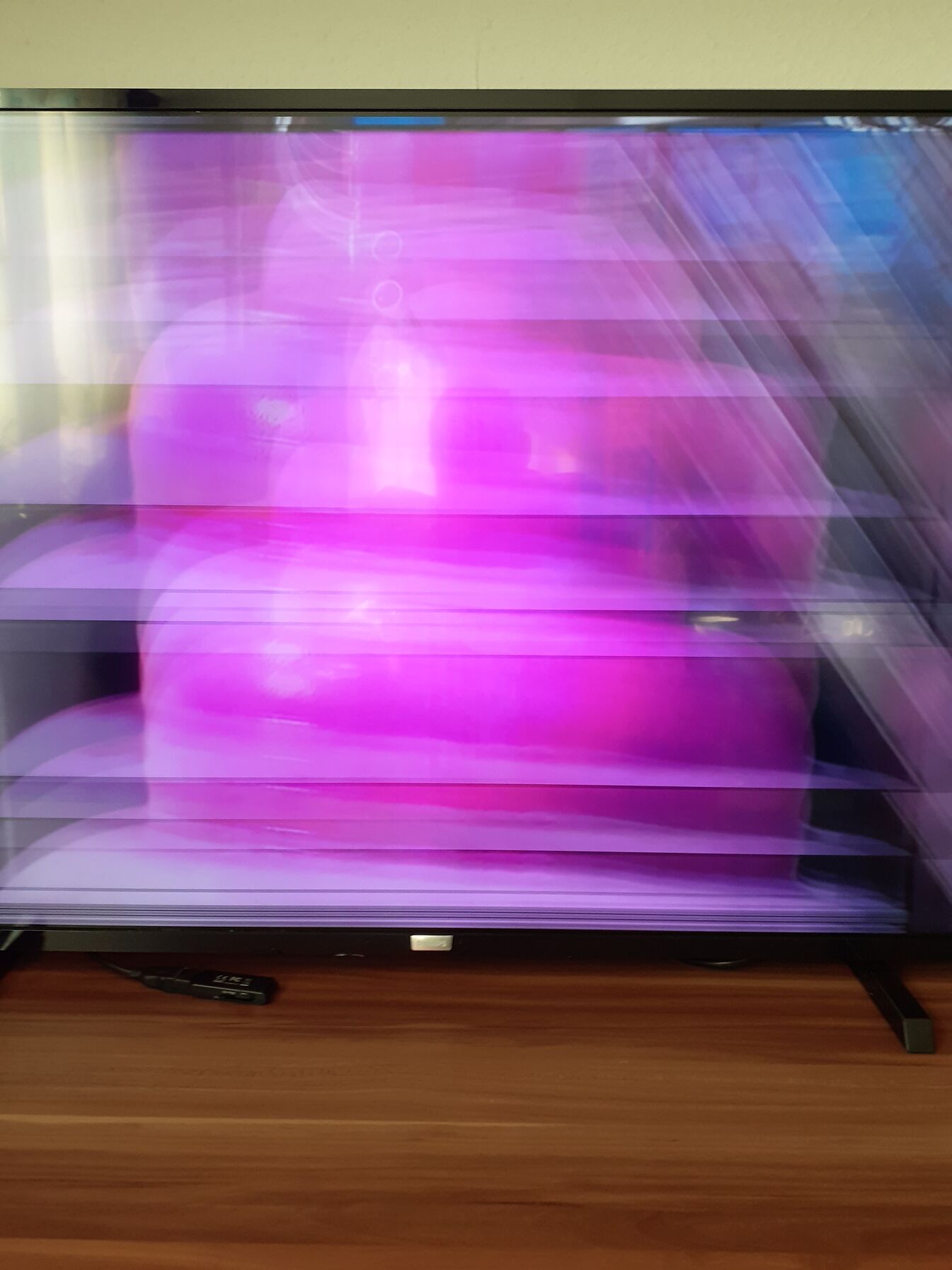

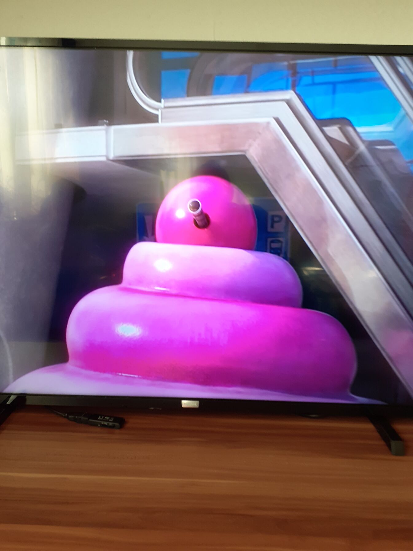

Ismét hozzátok fordulok segítségért. Van egy philips smart tv 43pus6503/12 típusú tvénk. Az elmúlt napokban elkezdett víbrálni a kép. Bármit nézünk rajta legyen usb, youtube, tv box, netflix kb 15 perc után elkezdi a víbrálást. Van valakinek ötlet hogy mi lehet a baja, vagy találkozott hasonló hibajelensegel és esetleg tudja mi lehet a gond. Esetleg mennyibe kerülne kijavítani. Válaszokat előre is köszönöm.

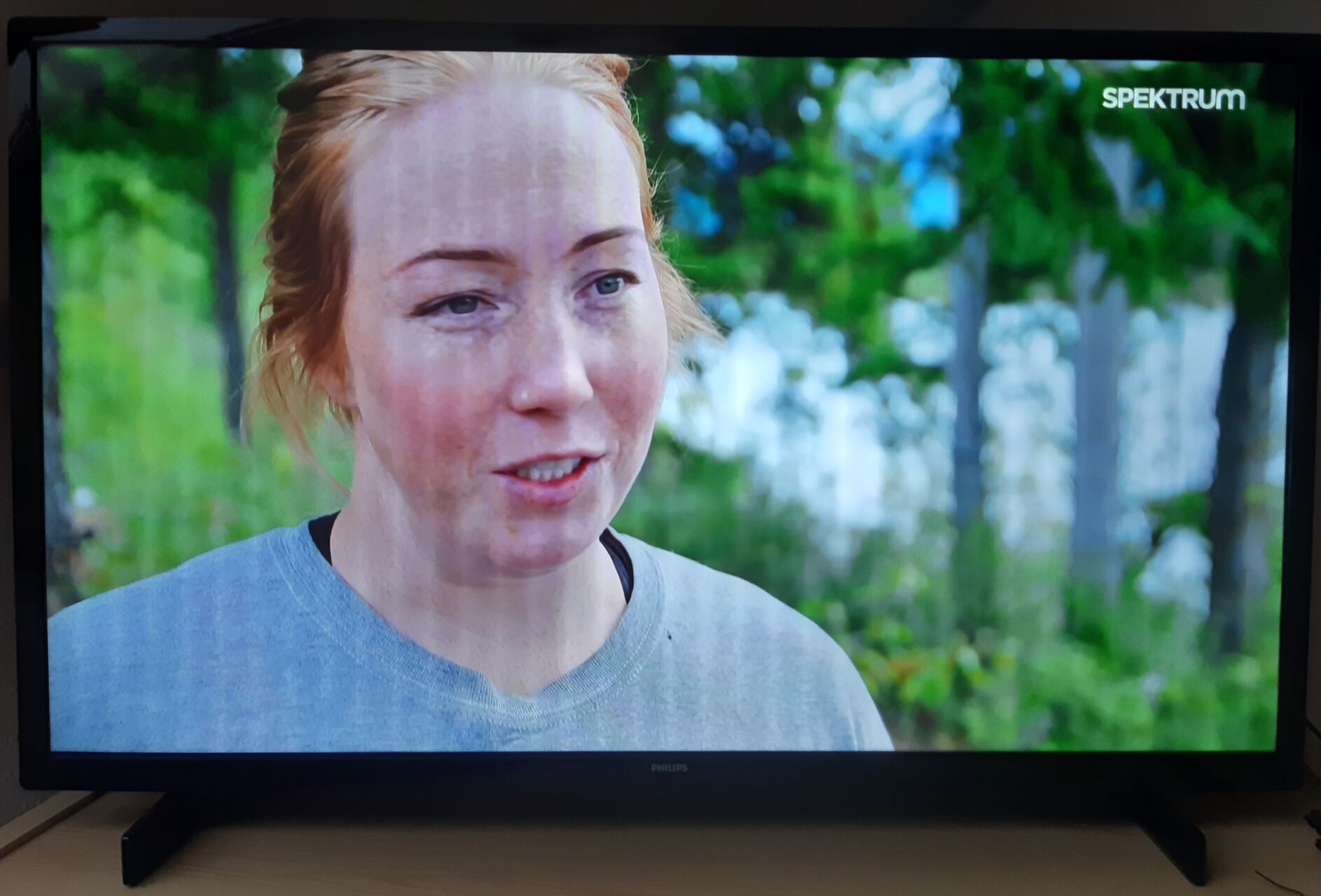

Kb. egy hónapja vettünk egy 32PFS6805/12 típusú Philips okos TV-t, és most próbáltam ki a felvétel funkciót egy külső merevlemezre. A felvételek lejátszásakor függőleges csíkokat lehet látni. A csatornákon hibátlan a képminőség.
Az a fura, hogy ugyanaz a felvétel egyszer csíkos, egyszer nem csíkos, tehát valószínűleg csíkok nélkül menti le, és a lejátszáskor kerülnek rá a csíkok.Valaki találkozott hasonló problémával? Ezt a hibát garanciálisan kijavítják?
