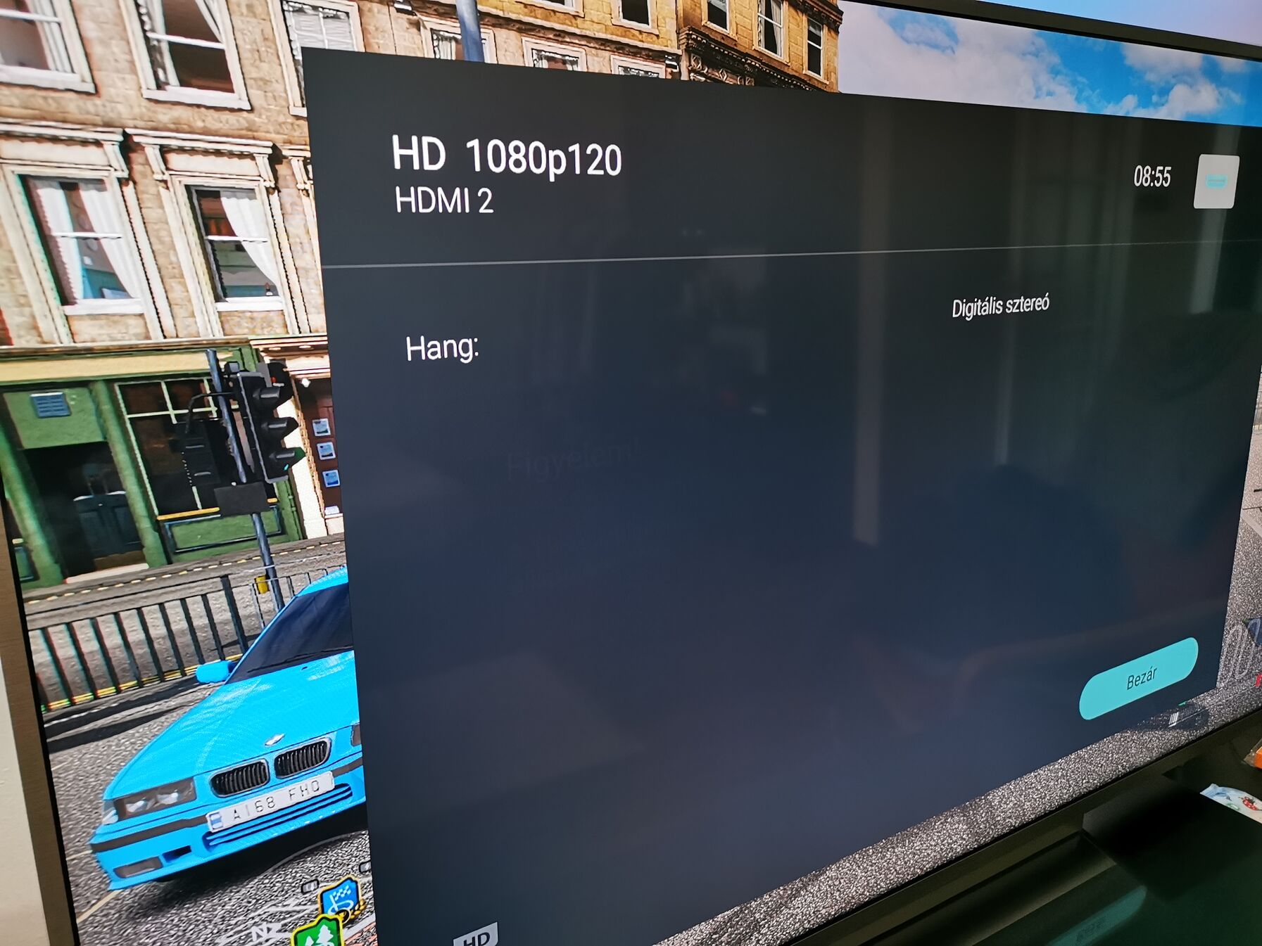

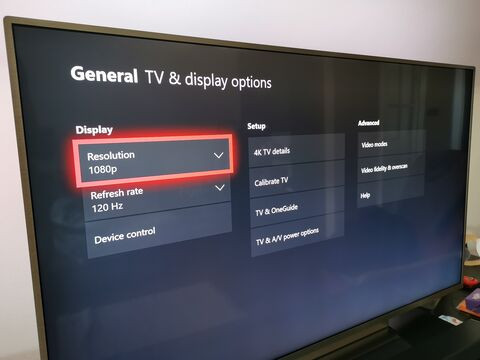

ebayen is mindenki lapért kajtat. pedig rohadt jó tévék.
(#23162) Tomasz94:
Jó választás volt, bár konzolokkal a natív 120hz szerintem nem fog menni, pc-n sem dobja fel a lehetőséget. Amúgy ez a nanoled engem is meglepett, kifejezetten látványos tud lenni -

Tomasz94
Alien! #23160 üzenetére
Köszi át is állítottam 😁 hát ez elég szomorú hogy már csak oled panelnel van. Akkor úgy érzem jó vásárlást csináltam, 58 as PUS7304 volt a kiszemelt euronicsba, aztán a vásárlás napján láttam fent az oldalukon hogy csak az üzletükben lehet kapni még 180 ért az 55-ös 8303-t 😄 el se hittem hogy rendes 10bites panel meg 120hz ennyi pénzért. Nem kérdés melyiket választottam, főleg hogy elvileg a kövi konzolgen elég sok játéknál menni fog 120 fps el ha lehet nekik hinni 😁 bár kiáltott darab volt a készülék, kötöttem rá 5 év garit, szóval ha olyan hibája lenne amit nem lehet javítani meg az árát is vissza kapom. De ne legyen, nagyon király cucc 😁
