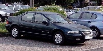

Tegnap végre használatba vettem a Stratust. Nagyon más világ, mint a Cordoba.
Nagy autós a rugózása, baromira jól fekszi az utat, a könyököm felteszem az ablakpárkányra (van vagy 15 cm)
és suhanunk. Az automata váltó kifogástalan, és azt kell mondanom, hogy nagy találmány. Az ülés tetszik a legjobban, ha nem is batár, de jó nagy. Szépen támasztja a combom, és kialakításának köszönhetően a derekam is --- ez a Seat-ból nagyon hiányzott, abban mindig nagyon elfáradt a derekam és a hátam ha csak 100 km-t menni kellett. Teljesen új fékeket kapott elöl és hátul is, ill. volt egy kormányösszekötő rúd, valamint két stabipálca csere. A klíma jég hideg, a tetőcsomitartónak meg nagy hasznát vesszük majd a bicajszállítási lehetőség miatt.
Tegnap 52 liter benzint tankoltam bele, ennyit a Seatba kb. 2 év alatt szoktam (LPG-s, ugye).A fogyira kíváncsi leszek, relatíve lassan (55/95 km/h) hajtottam, de azért volt pár eset, mikor 5000 környékén járt a fordulat.
Így elsőre azt gondolom, hogy nagyon jól döntöttem és jó vételt csináltam. Remélhetőleg sokáig hű társam lesz...
