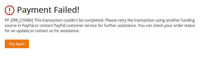

A probléma nem PayPal ha ezt látod: Mielőtt újra megpróbálná használni ezt a kártyát, ellenőrizze számláját a kártyakibocsátónál
Amikor hozzá rendelted akkor megtörtént a banki erős hitelesítés?
Fizettél már ezzel a kártyával máshol?
Nem csak összeg limit lehet, hanem vásárlási darabszám is.
Engedélyezve van az on-line fizetés, mert néhány banknál az is kell.
Esetleg nem működik a bankodnál a kártyás fizetés.
HA BG akkor a PayPal-on a kártyához rendelt cím és a Banggood-on megadott cím az egyezik? -
headhunter
Regisztráltam a PayPal-ra társítottam a virtuális kártyát, be lett állítva elsődleges fizetésnek és ilyen üzenetet kapok, amikor fizetni akarok:
"...Mielőtt újra megpróbálná használni ezt a kártyát, ellenőrizze számláját a kártyakibocsátónál..."
E-mail-ben ez jött, amikor a kártya lett elsődlegesnek megadva:
"...Az elsődleges fizetési mód beállítása megtörtént.
A kifizetésekhez a PayPal-egyenlegét választotta elsődleges fizetési módként.
Ezt fogjuk használni, valahányszor online vásárol, vagy pénzt küld termékekért és szolgáltatásokért.Bármikor frissítheti az elsődleges fizetési beállításokat, ha bejelentkezik a PayPal-számlájára, és kiválasztja valamelyik arra jogosult fizetési módot..."
Van rajta elegendő összeg egy Banggoodos vásárlás lenne.

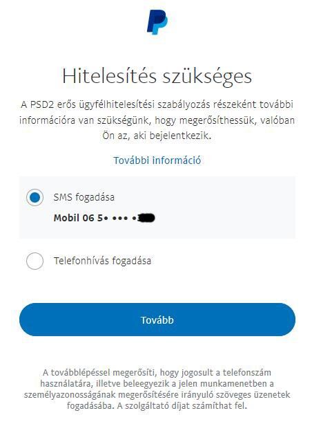

A mobil app-nál is jönni kell a PSD2-es megerősítésnek. -

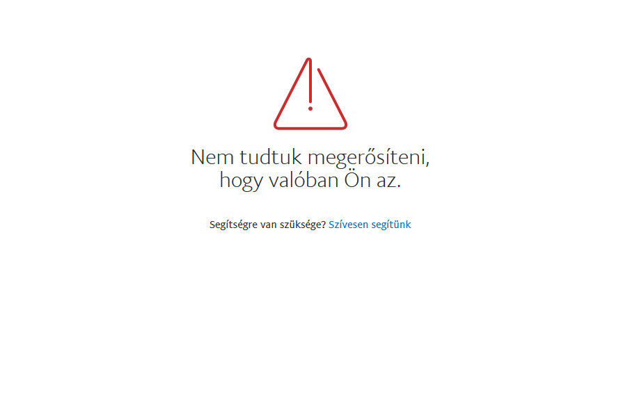

magellan24
Bocsánat, de semmi
ua= "sajnáljuk, de nem tudjuk megerősíteni, hogy Ön az". Beállítottam mindent, de nekem nem ajánlja fel amit mondtál. Egyből kiírja ezt. Ahogy írtam, számtalan böngészőt, pc, telefon (külön az appot is) próbáltam. És ha most kérek egy változtatást, akkor azt mondja oké (mondjuk zsugabubus helyett pepsi a jelszavam), de akkor se enged belépni.
Én is arra gyanakszom valami blokkolás. Szerintem nem töltöttem ki januárban valami azonosítást, vártak , aztán elfogyott a türelmük. Mint laikus, arra gondolok valakinek beszélni kell velük (persze angolul: állítólag segítőkészek) telefon, vagy live chat (utóbbit ha 10 esetből 1x megtalálom...) Hogy engedjenek be.
magellan24 #43862 üzenetére
Az első képed után szokott jönni az, amit az előző hsz-ben mutattam, neked nem jelenik meg és ezért kapod ezt a képet. A PSD2 januártól él.
A VPN-es móka az nem kellene, sőt addig amíg nem tudsz belépni nem kellene reklámot blokkolni, oldalt fordítani, elrejteni magad.
Ha Windows-t használsz ott a Hálózati profil Magán legyen.
A használt böngészőben legyen engedélyezve a harmadik fél sütije is és a felugró ablak.
Töröld a PayPal sütiket és a böngésző gyorsítótárat, a böngészőt újraindítani.
Ezt a linket használd belépésre. Engedélyezd a PayPal sütiket alul amikor megkérdezi.
A jelszó az biztos jó? Mert ha cserélted azt külön meg kell erősíteni vagy sms vagy valami e-mail.
Persze előfordulhat hogy sikertelen belépések miatt blokkolva a fiók, de az majd egy másik menet lesz, hogy az fel legyen oldva
Aztán ha be tudnál lépni, lehet hogy az angol nyelvű felület biztosabban működne. Én visszaállítottam arra, mert pl. a biztonság rész az nem mindig használható. -
magellan24
Nálam ez van össz vissz. Beállítok én bármit, tudsz segíteni?
Félreértések elkerülése végett: kb 2-3 évig semmi bajom nem volt vele. Karácsonykor még a jelszó változtatás segített. Most ha megpróbálok bejelentkezni ez fogad:
És a 22-es csapdája: ahhoz, hogy bármit is módosítsak be kéne lépnem
És a fiókom él; mert mindig kapom, hogy egyenlegem pozitív, meg, hogy a kártyám hamarosan lejár..bla-bla...

Akkor nálad nincs aktivált belépési védelem ami sms vagy hitelesítő alkalmazás. A PSD2 miatt viszont van egy másik és ez nem megy.
Ilyesmi a képernyő amint a böngészőben látnod kellene, a telefonszám az a fiókban megadott szám.A telefonhívásnál választható a szám, feltéve ha jó számok vannak.

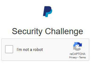

Néha meg ez jön, akkor csak jelölni kell hogy nem vagy robot.
Ha ezek nem kerülnek a képernyőre akkor böngészőt kellene beállítani.

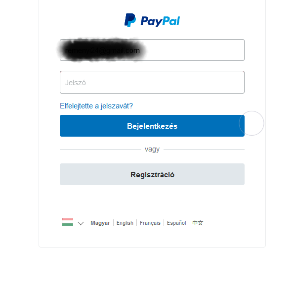

Ha te is ott vagy vele akkor igen. A belépésnél vannak azonosítási módok, esetleg nem jeleníti meg neked a böngésző és ezért nem tudsz reagálni. Ha új jelszó akkor azt is meg kell erősíteni miután változott. A telefonszámod az pontos? Mert arra mennének a dolgok.
Volt valami belépési védelmed aktiválva? Mert akkor egy kicsit más ez az azonosítási móka, a GDPR miatt változott a rendszer és ezért kell ez. -
magellan24
Hello! Olyan problémám lenne, hogy pár hete nem tudok belépni a fiókomba. "Sajnáljuk, de nem tudjuk azonosítani" Kikapcsoltam a vpn-t a gépen, próbálkoztam a mobillal aplikáción, teljesen mindegy. Mindig ez a válasz. Sajnos nem tudok angolul, a messengerükön próbálkoztam élőben (google fordítóval...); kérték a kártya számom, adtak egy jelszó változtatást emailen. Ekkor mindig ua a story: új jelszó, "gratulálunk, siker...." Aztán belépéskor a szokásos üzenet: "nem tudjuk azonosítani" A fiókom megvan, mert mindig kapom az üziket, hogy egyenlegem pozitív (van rajta kemény 4000 ft) Ötlet? Valaki eljárhat a nevemben aki tud angolul? Köszi!

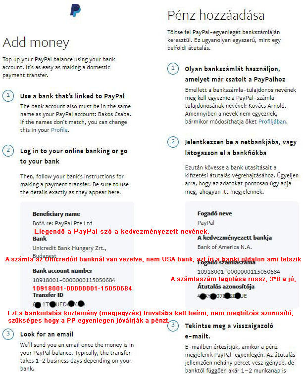

simondr
"Pontosan, más nem küldhet."
Ez amúgy milyen képtelen baromság? Miért akadályozzák azt, hogy más valaki bankszámláról nekem paypalra pénzt küldjön? Hol ebben a logika?
"És a közlemény rovatban legyen ott a Transfer ID."
Beírtam mindent ahogy kérték. Ahogy megérkezik a pénz beírom ide is, hátha valakinek felmerül ez a kérdés a jövőben és akkor itt megtalálja a választ.Még 1x köszi a segítséget és a gyors válaszokat.
