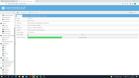

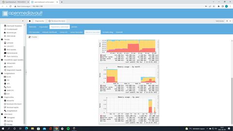

A segítségeteket kérném. Van egy x86 alapú OMV-t futtató nas-om. 4GB DDR3 ram van benne. Tökéletesen működött úgy egy héttel ezelőttig, aztán egyik napról a másikra 4 GB memóriából már csak 1.39 GB memóriát lát. A biosban látszik a 4 GB memória, de OMV alatt csak a már említett mennyiség. Annak is 30%-a foglalt.
Ebben kérném a segítségeteket, hogy mi történhetett, hogyan tudnám visszaszerezni az eltűnt memóriát?
A második képen látszik a memórihasználatban, hogy történt valami, és utána visszaeset a memória, de a gép az működött folyamatosan.Segítségeteket előre köszönöm.

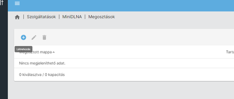

jézusom
BeállÍtottaam egy új HDD-t az OMV-be. Elvileg meg van osztva rajta egy mappa smbn és dlnan is. Valami nagyon nem franko, mert el se fogadja a rendszer a változtatásokat. A sárga csÍk mindig fent van és állandóan rá kéne okézni de hát teljesen hasztalan... Nem kÍvánom zérórol ujra telepÍteni de jó lenne valahogy alapra tenni a beállitásokat. Lehetséges ez? -

Speedy0713
Kb 1 hónapja frissítettem az OMV 4-en használt qbittorentet azóta folyamatosan tele a memória, utána olvasva rájöttem hogy a 4.3.9 utániaknál ez előfordul.
Gondoltam rá hogy egyszerűen vissza rakom a régit, és itt kezdődik a gond, sajnos erre nem nagyon találok megoldást.
Docker-ben használom.Tudna valaki valami tippet adni hogyan tudnám megoldani?

jézusom
OMV-ből kiszedtem egy HDD-t, voltak rajta megosztott mappák. Sajnos a menüben még mindig ott vannak. Hogyan lehet ezeket kigyomlálni? -
