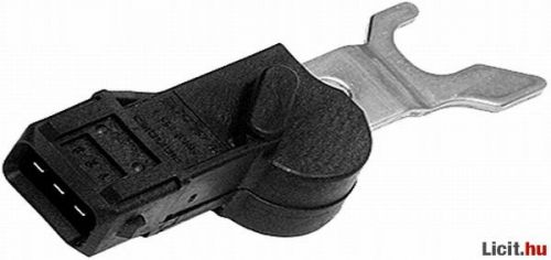

Nálam volt ez probléma ugyan úgy, annyiban különbözünk, hogy nekem rángatott (mint ha nem kapott volna üzemanyagot) és nem Horvátországban kezdte el, hanem Ausztriában
Nem kell olajat leengedned, ahogy én láttam fülölről cserélik. A motor burkolatát szedték le egy kicsit, azokat a fekete műanyag takarókat. Nem egy nagy kaland a cucc (~ 10 ropi) és egy 5 perces munka. Én egy elnagyolt villáskulcshoz hasonlítanám.
A "villás" része van lefelé, fentről pedig belemegy a csatlakozó. Még csak nagy bontás sem kell hozzá, legalább is Omega B-nél egyáltalán nem kellett küzdeni vele.
