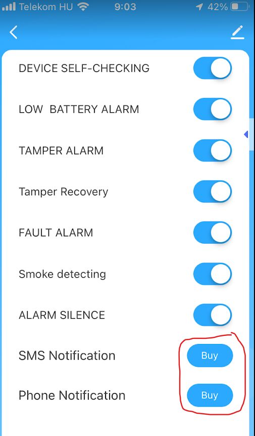

Sosem tuyáztam korábban, de nem valami 1 hónap próbaidő után fizetőssé válik a dolog?
Ezt olvastam valahol.[ Szerkesztve ]

Nem. Elképzelhető, hogy egy-egy termék "gyártója" valamilyen extra feature-ért pénzt kér (pl. adatok hosszútávú tárolása), de alapjáraton a Tuya ingyen van. Ezért is olyan népszerű a kínai tömegtermelők körében: nem kell szarakodni firmware írással, fejlesztéssel, lényegében készen kap valamit, amit aztán tud faragni megadott keretek között.
