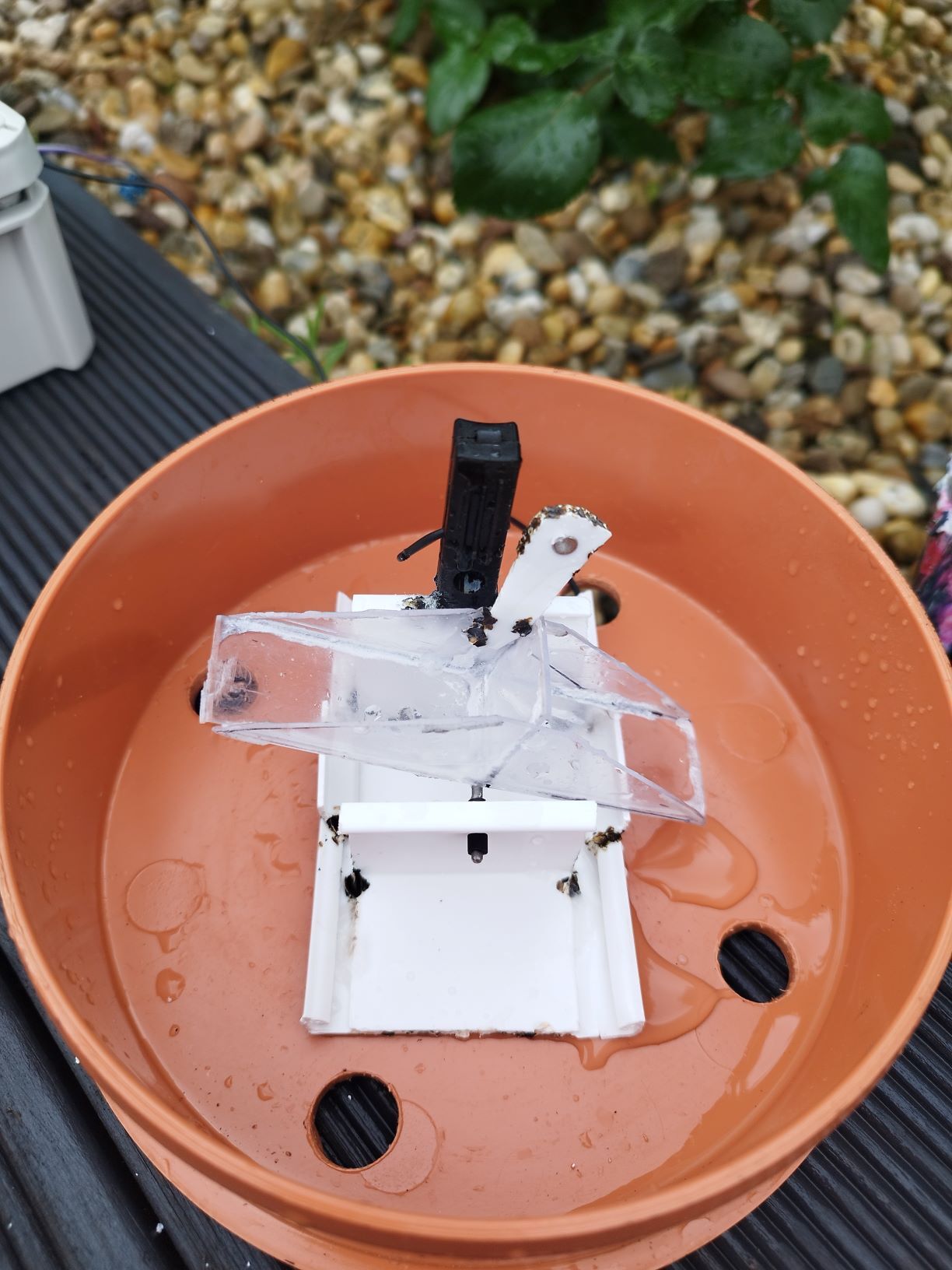

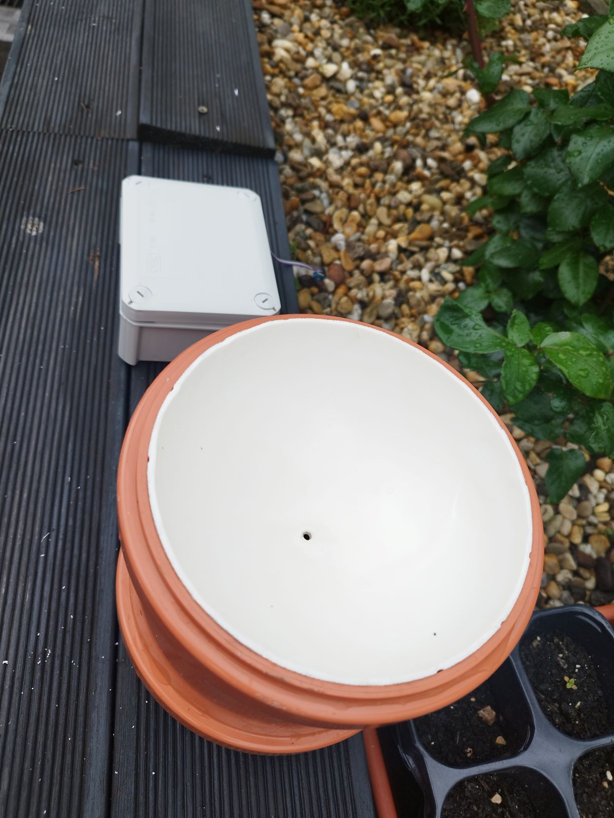

Elkészítettem a csapadékmérőm első válozatát. Csak meglevő anyagokat használtam, így a tölcsér egy gumilabda fele, a ház egy PVC karmantyú és záródugó, a mérőkanalat CD tokból fabrikáltam (méreteit innen [link] vettem) össze, a mérőkanál váza kábelcsatornából lett hegesztve. Az érzékelő egy régi kerékpár sebességmérő érzékelő. A jelet egy Wemos D1 mini dogozza fel.
HA alá az itt [link] található leírás alapján tettem fel (annyi külömbséggel, hogy nem zigbee alapon, de ez a config bejegyzéseken nem változtat, természetesen a mágneses érzékelő nevét ki kell javítani). Havi és éves adatokat egy lelkes amatőr bejegyzéseiből (idokep.hu) egy script segítségével naprakészre hoztam.
