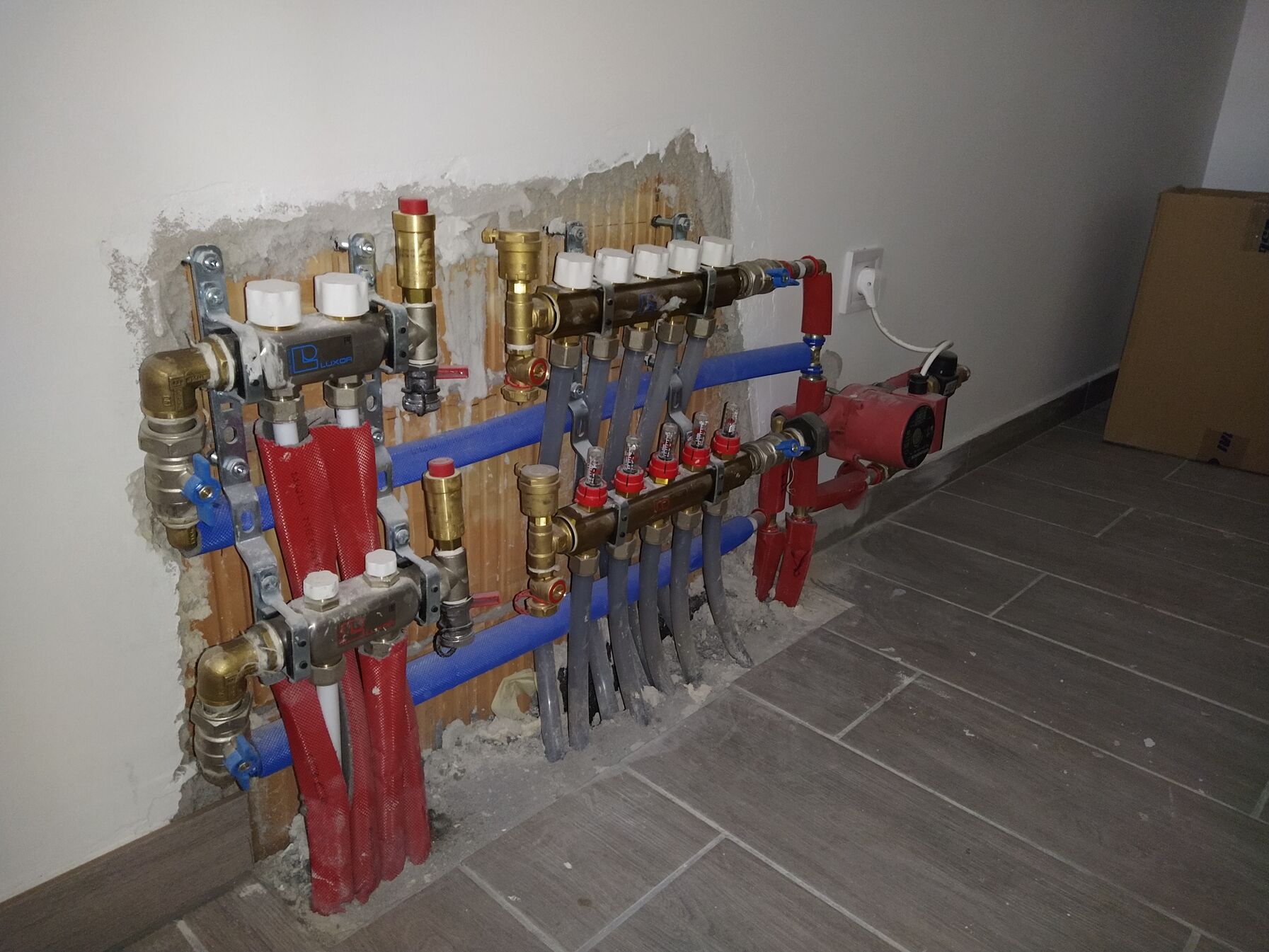

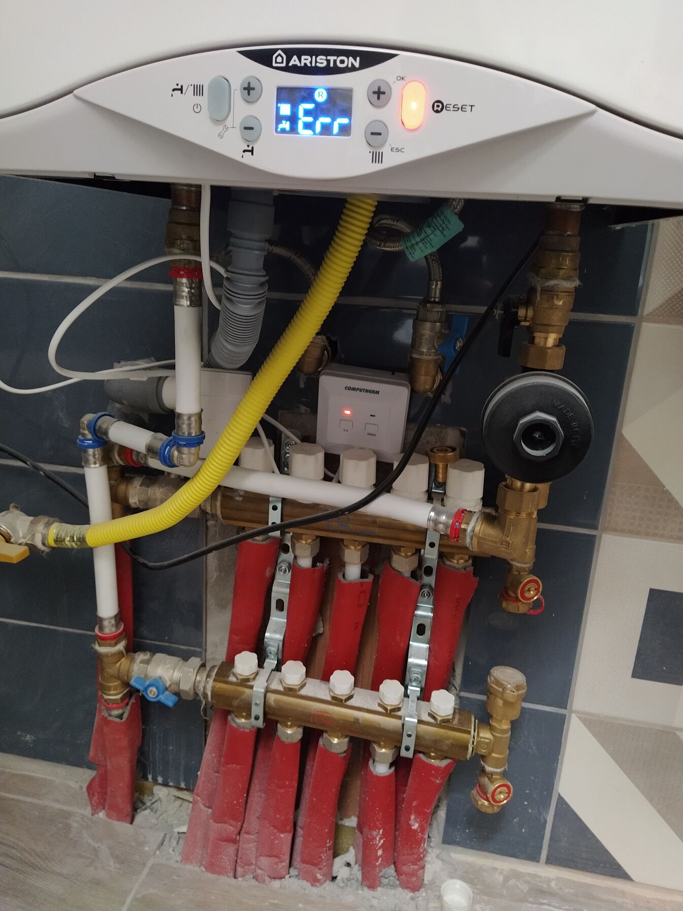

Fűtés okosítás kapcsán szeretnék egy kis segítséget kérni. Próbáltam művelődni a témában, de minél mélyebbre ásom magam, annál jobban összezavarodok, hogy mi is lenne a jó megoldás.
Egy kétszintes családi házról van szó, kombi kazán, padló és radiátoros fűtés vegyesen. Jelenleg egy sima on/off-os Computherm termosztát van (rádiós), amit mindig oda viszek magammal, ahol épp szükség van rá, de ez elég fapados megoldás ugye. Jó lenne néhány szoba hőmérsékletét külön zónaként külön vezérelni és programozni, illetve szeretném távolról is elérni a rendszert, ha nem vagyok otthon.
A kazán az emeleten van a fürdőszobában, alatta ott van egy 5 körös osztó-gyűjtő az 5 db emeleti radiátornak.
A földszinten egy külön helyiségben van a padlófűtésnek szintén egy 5 körös osztó-gyűjtő (előtte egy szivattyú és egy keverőszelep) és egy kisebb 2 körös a két földszinti radiátornak. Ez a helyiség sajnos a kazántól csak vezeték nélkül érhető el.
Nem akarok minden kört külön zónaként irányítani, de jó lenne mondjuk az emeleten 3 radiátort és a földszinten az egyik radiátort és a padlófűtést "zónásítani".
Ami még nehézség, hogy a radiátorokon mindenhol hagyományos szelep van, nem thermo, azok az osztógyűjtők gyűjtő (a képen a felső) ágán vannak. Innen is megoldható a nyitás/zárás? Ha igen akkor viszont külön érzékelő kell a szobákba, az nem lehet a szelep maga.
A kérés tehát, milyen rendszer lenne alkalmas erre a feladatra. Az Evohome talán igen, az alapján amit láttam róla, de mocsok drágán. A Tado sem olcsó és úgy tudom a padlófűtésre nekik nem nagyon van még megoldásuk, illetve nem tudom ott is megoldható-e a termo szelep és a hőérzékelő szétválasztása.
Kompromisszumos megoldások is érdekelnek, pl padlófűtés marad állandó, nem külön vezérelt, ha az egyszerűbben/olcsóbban megoldható.
