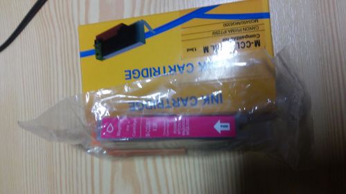

GEPESZ66
Csavarnyuzo #12771 üzenetére
Köszönöm a segítséget!
Fefényképeztem egy olyan patront, ami nincs kibontva.
A színes csík végig letakarja a patront.
A dobozán viszont mutatja (bal felső sarok), hogy a szalagot oldalról el kellene távolítani.
A korábbi nyomtatómnál, az utángyártott, ill. eredeti patronoknál is ez volt, valaminta nyomtató könyve is ezt írja.
Csavarnyuzo
GEPESZ66 #12770 üzenetére
Csak tippelek -már ha jól értem amit írsz-. Nem szellőző nyílás, hanem a festéket "tartja bent" a szállítás idejére. A furat az, amin betöltötték a tonerport és nem kellett volna leszedned róla a szalagot. És ha ezek "ráillenek", akkor nem után gyártott, hanem töltött tonert vettél.
Mondjuk képekkel értehetőbb lenne... -
GEPESZ66
Canon nyomtatóba vettem után gyártott fekete patront (Cartridge).
A patron tetején van a színt jelölő fekete szalag, viszon nincs az oldalirányból lehúzható szalag, amit el kell távolítani, hogy szabaddá váljon a szellőző nyilás.
A fekete szalagot csak kínlódással lehet eltávolítani, hogy a furat szabaddá váljon.
Ilyen kínlódással kell szabaddá tenni a nyílást? -
