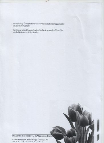

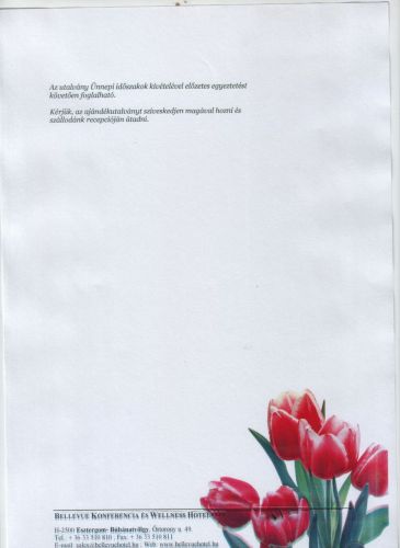

Segítséget szeretnék kérni, nyomtatófej beigazításában. Van egy Canon pixma mx395-ös nyomtatóm és egyszerűen nem tudom beállítani a nyomtatófejet a rendes pozíciójába. Próbáltam manuálisan is meg autómatán is. A patronok teljesen újak és eredetiek. A régi patronokkal is ez volt a jelenség és ezért vettem újakat. Nagyon csúnyán nyomtat... Ha valaki esetleg tudja, hogy mi lehet a hiba, vagy hogyan lehet visszaállítani a nyomtatófejet eredeti állapotába, kérem segítsen.
Az alábbi képeken látszik a hiba. (Amelyik nincs teljesen kinyomtatva azon jobban látszik a hiba a kép tetején) -
w.miki
w.miki #11841 üzenetére
végül ez hasznos volt, mert kiderült belőle, hogy kifogyott a sárgám

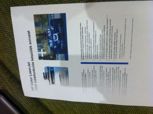

Adott egy HP 2605-ös color laserjet, ami nem nyomtat színesen. A gép kijelzőjén mind3 színes tonerben több van mint a feketében. Felraktam a PCL6-os drivert láttam régebben azt válaszoltad az egyik fórumtársnak, hogy próbálkozzon a PS driverrel.
A gép elég sokat állt és nem nyomtattak vele, annyit tettem megráztam a színes tonereket. Azonban a nyomtató beállításai (win7) között sehol nem találtam színes nyomtatási lehetőséget.A PS driver segítene vagy nagyobb baj lesz szerinted?

Van egy HP 2840-es laserjettem.
a nyomtatási képen. bal oldalt nem nyomtat sem szinesen, sem feketén.
Az eszköztár szerint a képdob 25%-os, a patronok 69%-osak.
Mi okozhatja?
Mellékeltem képet!
A válaszokat előre is Köszönöm! -
