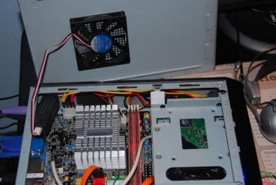

A lap magassága cirka 4,5cm. Egy 90W-os táp jár hozzá. Output: 19V 4,74A, Delta Electronics INC. Próbáltam passzívan is, de eléggé elszáll a hőmérséklet odabenn.
És érdekes módon nem a GPU, hanem a CPU 1. és 2. magnak lesz meleg úgy, hogy film közben a CPU terhelés 15% körüli. (Win7)
A benti hőfokot nagyban befolyásolja, hogy milyen és mekkora házban muzsikál a cucc.
Szerintem miniITX házban nem érdemes passzívan járatni.
Én is beszereztem a fentebb tanácsolt Zalman ZM-OP1-et + zalman fordulatszám szabályzót. (legkisebb fordulaton járatom)
Így 1080p film közben:
HDD 30fok
GPU 42fok
CPU1 68fok
CPU2 64fok
CPU 51fok
LAP 38fok
Mini ITX házban.
Azt is észrevettem, hogy ha az oldalára állítom a házat, akkor sokkal hűvösebb minden.
Veszek majd gumitalpakat az oldalára, és így fogom használni. -

A hűtést mindenképp meg kell oldanom, mert a gyári ZOTAC kisventivel alacsony fordulaton Win7 + 1080p mkv alatt 80 fokos a két mag.A hozzá adott M-Tech külső 65W-os tápot és 24 pin átalakító áramört pedig eladom belőle, mert erre nekem nem volt szükségem. Ha valakit érdekel írjon. Erről is lesz kép hamarosan.

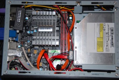

Megérkezett ez a házikóm a Zotac ION deszkához.
2 kérdésem lenne:- Honnan tudok olyan 8cm-s ventit beszerezni, aminek a vastagsága nem több, mint 1,5cm?
- Slim SATA dvd írót szeretnék venni bele. (Ezt tudom beletenni, a régebbi csatolós nem jó.) Na de honnan? Nem igazán találtam. Valami olcsóbb típus érdekelne.Segítséget előre is köszönöm! Amúgy elfogadható kis házikó ebben az árfekvésben.

Itt a kicsike. Szépen elfér minden benne és nem is túl nagy. A táppal meg lehet macskát dobálni!
találok ennél jobbat? Jól szellőztethető ez a kis doboz?Asszem ennyi kérdés egyszerre elég lesz.
