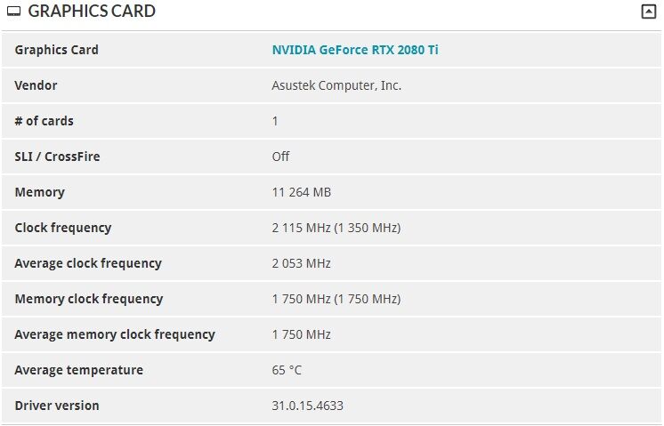

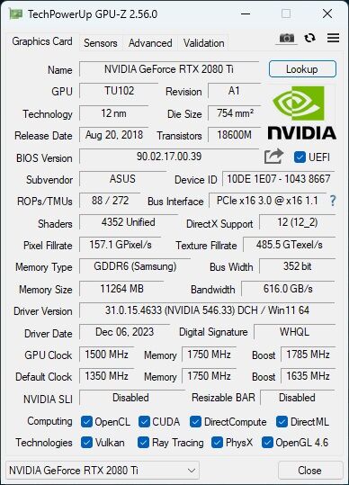

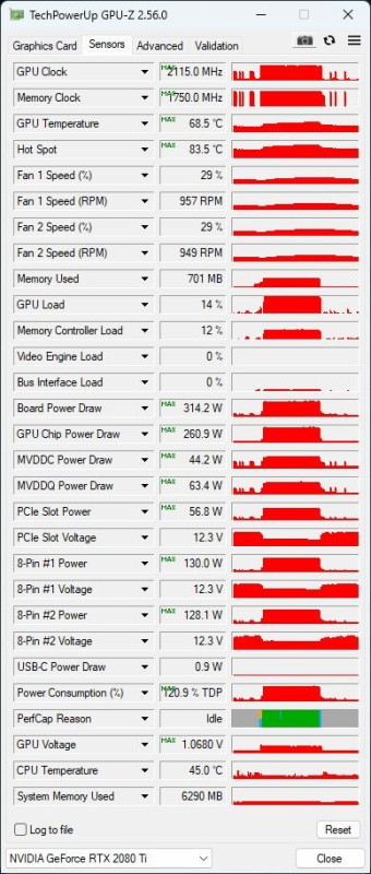

Sziasztok, bár már kifutott kártya a 2080Ti, de érdekességképpen gondoltam felrakom:
A kártya egy ASUS Dual (DUAL-RTX2080TI-O11G, TU102-300A) a gyáriak helyett két be quiet! Silent Wings 120mm-es ventivel (zárt házban, nem "asztalon"), MSI Afterburnerben 120% TDP és +150 Mhz Core clock, talán ment volna még de csak kíváncsi voltam hogy sikerül-e a 2000+ Mhz average 3DMark Speed Way alatt és nem akartam tovább kínozni.
