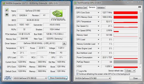

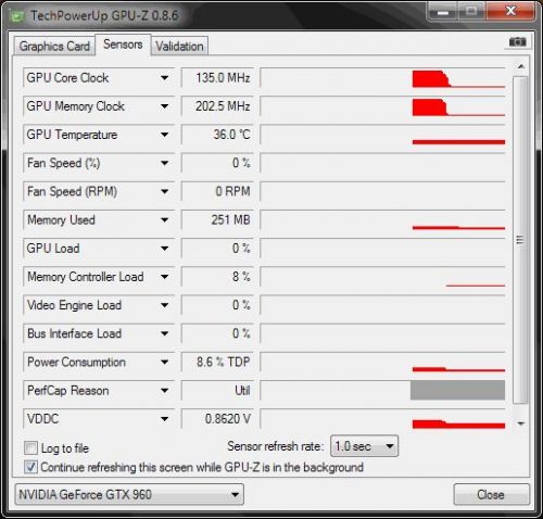

Grafirka
Az a hiba , hogy sajnos nem tudhatod hogy teker e valami a hatterben vagy sem Sot van mikor a GPU load 0% es megis 3D orajelen megy,
itt pl lathatod hogy semmi nem terheli megis 1227 mhz ( 2 oraja leptem ki utoljara 3D aplikaciobol) es 52C de 4 drb 140mm ventilator van beszerelve a hazba.
Ez pedig a normalis allapot ( 135 mhz , es 35-45C kozott) Miutan megtalatam az okot ami nalam a dell monitor softvere volt.Azota tokeletesen skalazodik.
ezert mondtam hogy neha az Nvinspector +process explorer sem segit ha valami bekavar a hatterbe , nem konnyu rajonni .Erdemes kiprobalni egy masik gepbe, vagy ahogy mondtad ujratelepiteni a rendszert ,ha mas modon nem talalod meg a hiba okat.
Mikor csak netezel , hany mhz ketyeg a GPU ? ( nezd meg egy GPUZ vel)
Vagy ahogy emlitette a kollega lehet rejtett bitcoin is. ( TH is panaszkodtak paran aztan kiderult hogy "banyasztak " tudtuk nelkul )
