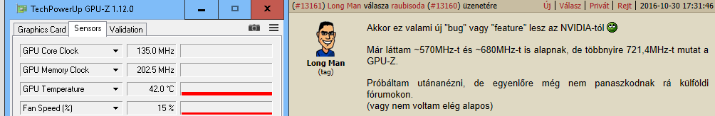

Long Man #13161 üzenetére
Szerintem meg jó eséllyel, a GPU-Z gabalyodott össze a legújabb driverrel. Nálam jó értékeket mutat, viszont az értékek melletti sáv üres, holott ott futnia kellene a kis piros csíknak, mutatva az esetleges kiugrásokat. Egyébként megnéztem az értékeket a HWiNFO32-vel is, ott is jók, legalább is nálam.
Long Man
raubisoda #13160 üzenetére
Akkor ez valami új "bug" vagy "feature" lesz az NVIDIA-tól
Már láttam ~570MHz-t és ~680MHz-t is alapnak, de többnyire 721,4MHz-t mutat a GPU-Z.
Próbáltam utánanézni, de egyenlőre még nem panaszkodnak rá külföldi fórumokon.
(vagy nem voltam elég alapos)Pedig jó lenne tudni, hogy ez mit jelent ill. van-e értelme visszatenni e miatt egy régebbi drivert.

Long Man
Most vettem észre, hogy a legújabb driverrel (375.70)
nem veszi vissza az alap órajelet (GPU Core Clock) ~200MHz környékére,
hanem ~720MHz körül tartja.Tapasztaltatok hasonlót?
(nekem csak most tűnt fel) -

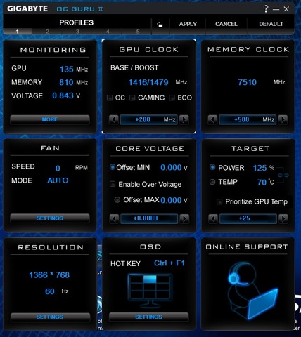

holozis_HUN #13154 üzenetére
Olvasd el figyelmesen a #13148-as hozzászólásomat.
mcs

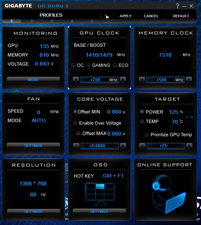

Az 1275 egy alap boost órajel, amire garantáltan felmegy az összes 960 WF2 kártya, a +120 Mhz pedig egy ,,ajándék" boost, ami a gpu asic minőségétől függ, és ez kártyánként változó.
holozis_HUN
Bjørgersson #13153 üzenetére
De nem ez a boost órajel, hanem 1275. Ez meg 1395.
Memóriaórajel viszont teljesen okés.
Bjørgersson
holozis_HUN #13151 üzenetére
Igen, teljesen oké, elvégre az nVidia mérnökei találták ki.
Dogengar
Ha a boost pakolja, akkor igen, az a dolga, hogy tudja mennyi a max.
Az OCGuru-t meg kukázd. -
holozis_HUN
Bjørgersson #13150 üzenetére
Bjørgersson
holozis_HUN #13149 üzenetére
Most írtam le.
Indítsd újra a gépet, aztán kezdd elölről.
holozis_HUN
Bjørgersson #13148 üzenetére
Gpu 1450 MHz-n megy, de be van lőve alapértékre. Hogy?
Meg hogy ez a lagg is elkezdődött, eddig ilyen nem volt... Remélem nem kúrtam szét a kártyát...
Bjørgersson
holozis_HUN #13147 üzenetére
A GPU-Z első fülén látható boost érték a boost 1.0, vagyis amire az adott órajelen minden egyes (adott esetben) GTX 960 garantáltan képes boostolni a hőmérséklet és kihasználtság függvényében. A második fülön látható, szenzor által mért boost órajel Kepler és Maxwell esetében a boost 2.0, ami dinamikusan változik szintén a hőmérséklet és kihasználtság függvényében, és a boost 1.0-nál értelemszerűen több.
holozis_HUN
Bjørgersson #13146 üzenetére
1400+ ra volt löve, és olyan 1550 körül hibázott. Most nyomtam defaultra, és mégis 1395-ön pörög. Nem értem, pedig 1216/1279-re van belőve. Miért???? Illetve nagyon elkezdett laggolniba tomb raider, pedig semmihez sem nyúltam...
Hogy ugrik fel magasabra, mint amire be vam lőve?
Bjørgersson
holozis_HUN #13145 üzenetére
Nem kell megijedni meg minden defaultra nyomni, azért artifactolt, mert ott már instabil. Mennyi volt az az 1500+?
holozis_HUN
Valahogy felment 1500+ ra és elkezdett hibázni... Benyomtam mindent defaultra, hátha. Pedig nem volt belőve olyan magasra...
