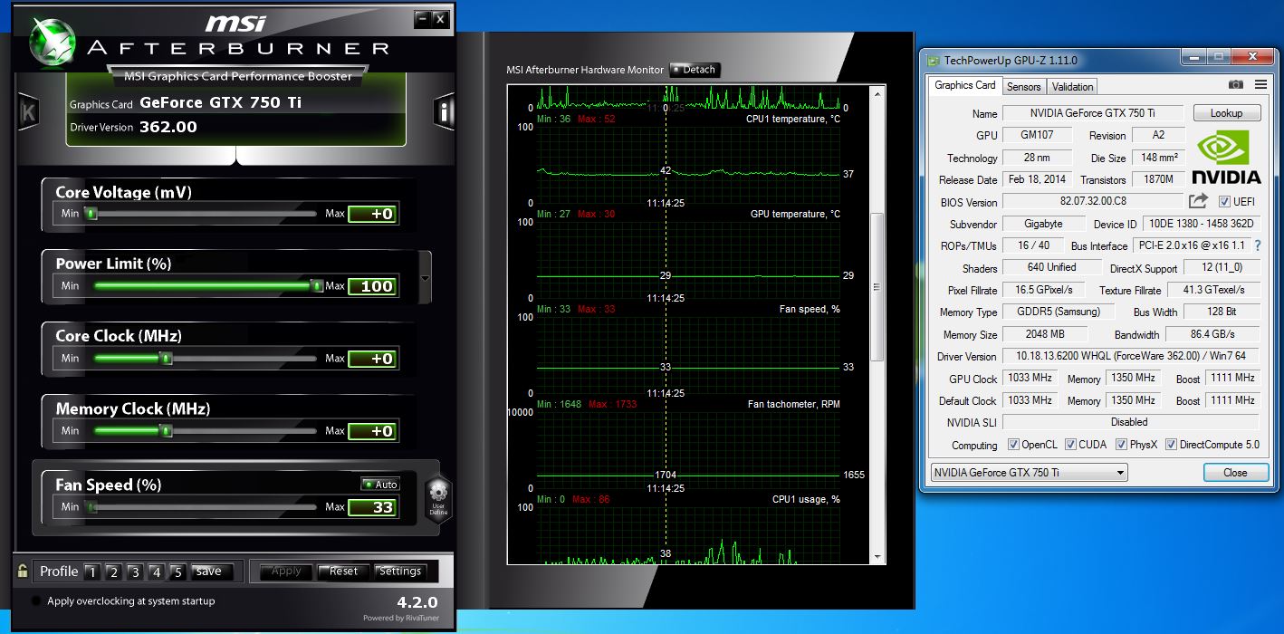

46% és 1700 körülHa nem tudod elcsitítani, akkor csavarozd le a gyári ventiket díszkeretestül, és erősíts a bordára egy kisebb házventit.

Úgy néz ki ez a sima alu tömbös Windforce mégsem tudja ugyanazt a szintet mint a hőcsöves. Valaki itt régebben bőszen állította, akkor sem nagyon hittem el. A másik 2 ezressel drágább.
Azt nem értem hogy hívhatják ugyanúgy Windforcenak ezt a csökkentett hűtőt.
Szerk:
Vettél egy sima alu tömböst ami hangosabb és jobban pörög. -

Mondjuk azt nem értem, hogy a natúr alutömbös Windforce gyártói oldalán, miért a hőcsöves Windforce hűtését rakták alá. "A kép csak illusztráció"?
Mindenesetre érdekes, mert ezen a verzión csak egy kisebb alu borda van. -

Nálad valami gond lehet. 1700-as fordulaton megy az enyém és 33%-os sebességgel. Netezés közben jelenleg 29 fokos. Halk, terhelés alatt is. Este mondjuk nem sokat játszom mellette ülve, max fejhallgatóval, de nem szokott zavarni a hangja.
Szerk:
3 ventilátorom van összesen. Elől egy lent, középen egy, és hátul egy kicsi fent.
Ez a verzió van nekem. -

Múlt héten vettem egy Windforce-os Gigabyte 750 Ti-t. Azért esett rá elsősorban a választás, mert mindenütt elég jókat olvastam róla. Legfőképp a halk üzemmód volt a fontos. Na ez pont nem erről híres. Alapon 40%-on pörögnek a ventik, 2700 körüli fordulaton. Driver a legújabb van fenn, de próbáltam régebbi verzióval is. Semmi változás. A táppal együtt hat ventilátor van a gépben, de a VGA ventije lesüvíti az összeset.
Valami ötlet esetleg, hogy mit lehetne tennem még? -
