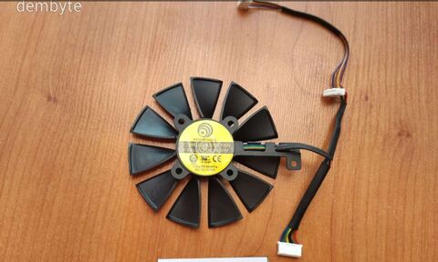

Van egy gtx 1060 6gb gainward phoenix kártyám, amit szeretnék alaposabban megtisztítani, de a ventik csatlakozója annyira be van szorulva, hogy mar attól félek a nyákról jön ki az egész, erre van valami bevált trükk vagy tipp, hogyan tudom épségben leszedni?

Úgy tűnik, a ventilátor vezérlő része lehet rossz, megcseréltem a két ventit, úgyanúgy csak az egyik megy. Az ASUS GPU Tweak-kel tudom szabályozni, de így egy ventivel elég hangosan jár.
Javítani gondolom nem érdemes, eladni itt esetleg van esély szerintetek? -

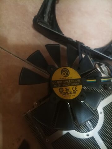

A venti meglökése nem segített, azt nem értem, afterburnerben miért nem lehet szabályozni...

Vettem egy 1060 3gb-os kártyát. Driver frissítés óta, ha eléri a 40C-fokot, az egyik ventilátor elkezd maxon forogni, a másik áll. AB-ben nem lehet szabályozni, csak az újraindítás segít. Szétszedtem, el tisztítgattam, MX4- gyel pasztáztam.
Olvastam, hogy másnak is volt ilyen gondja, de megoldást nem láttam.
Valakinek esetleg ötlet?
