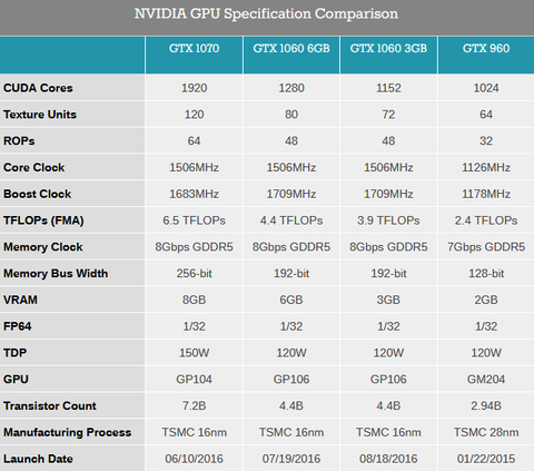

Ezek is eltérnek:
Pixel Fillrate: 82 GPixel/s
Texture Fillrate: 123 GTexel/sÉs az órajelek is:
GPU Clock: 1506 MHz
Memory: 2002 MHz
Boost: 1709 MHzLegfrisebb GPU-Z-t használd.

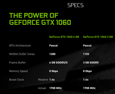

Alapszabály, hogy mindig a gyártó honlapján kell utánanézni a pontos modellszám tudtában!
webshop-oknál elég gyakori az elírás vagy hiányos a leírás
Ciccuka
Szabikaa20 #20553 üzenetére
Amíg pontos modellszámokat nem tudod, addig úgy tűnik, hogy ugyanaz a két kártya.
Szerk.
Megtaláltam a két típust a honlapon:
DUAL-GTX1060-6G
DUAL-GTX1060-O6G
OC-re utal az "O" a modellszámnál.GPU turbó órajel: 1708 Mhz GPU alap órajel: 1506 Mhz
Helyett
OC mód - GPU turbó órajel: 1809 MHZ GPU alap órajel: 1594 MHz
Játék mód (alapértelmezett) - GPU turbó órajel: 1785 MHZ GPU alap órajel: 1569 MHz -

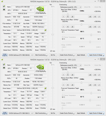

Palit GTX 1060 StormX 3GB (Samsung K4G41325FE-HC25)
Alu 1Fan Cooler
1506/8008MHz (Boost 1708Mhz)
Készenléti fogyasztás: 4.8-5.5W (139/810MHz 0.65V) 38-40°C 800rpm
Terhelési fogyasztás (68%, 5 perc): 61W (0.800V) 73°C 1500rpmKFA2 GTX 1060 OC 3GB (Hynix)
HeatPipe 2Fan Cooler
1518/8008MHz (Boost 1734Mhz)
Készenléti fogyasztás: 6.2-7.5W (164/810MHz 0.65V) 43-46°C 900-1060rpm
Terhelési fogyasztás (68%, 5 perc): 79W (0.844V) 78°C 1960rpmTanulság:
Hiába van jobb hűtés a videókártyán, ha maga a GPU (egyéb komponensek is) gyengébb szériából valók.
Az a pláne még, hogy a Palit megoldása jóval halkabb. A jó hír pedig, hogy egyik sem cicereg.Együttes hátrányuk:
Idle/készenlétben/alacsony terhelésen nem állítják le a ventilátorukat
