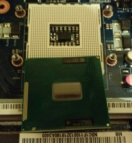

Sziasztok.Cserélhetö e egy Intel Celeron 2950M egy i3 4300M procira?Azonos e tokozás és a méret teljesen?Think pad L540 be lenne a csere-Köszi előre is.
strong333

Igen, PGA-s a foglalat, lehet cserélni.
cpu-world.com/CPUs/Celeron_Dual-Core/Intel-MobileCeleron1005M.html
Socket G2Azt kellene tudni, h milyen a chipset?
CPU-Z-t tegyél fel légyszíves, azzal ki lehet olvasni.Gondolom HM75 lesz, ez a harmadik generációs Core i család. Ezek azok:
https://en.wikipedia.org/wiki/Ivy_Bridge#Mobile_processors35W-os TDP-ig keress hozzá, M-re végződőt, nagyobbat ne.
Lehet, h mennek benne a második generációs processzorok is, szerelték olyannal is:
https://en.wikipedia.org/wiki/Sandy_Bridge#Mobile_platform
(foglalat ugyanaz)Hardveraprón ~7ezer a Sandys i5-ös, beszéld le, h belepróbálhasd, ha netán nem viszi, akkor 3.rd genessel biztos megy.

Alaplap tipus q5wv1 LA-7912P Q5WPH U51CQ
strong333
Hello!Packard Bell en te11hc-10054g50mnks típusú laptopban szeretnék procit cserélni jelenleg Intel Celeron 1005m van benne!Mit tudtok ajánlani i3 i5 i7 esetében?Köszi a választ!
