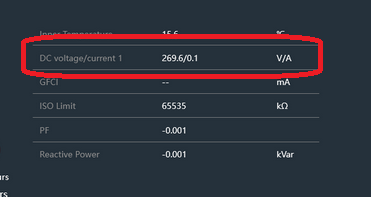

Elvileg már el kellene indulnia. DC: 50V-nál bekapcsol, már működnie kellene. (50-450V)
AC is van.Esetleg a DC feszültségnél (DC voltage) amikor elindul, akkor mekkora az érték?
Led az inverter elején mit jelez ilyenkor?Kimozdult volna a legutóbb felszerelt csatlakozó? (ami a múltkor hiányzott az inverter aljából?)

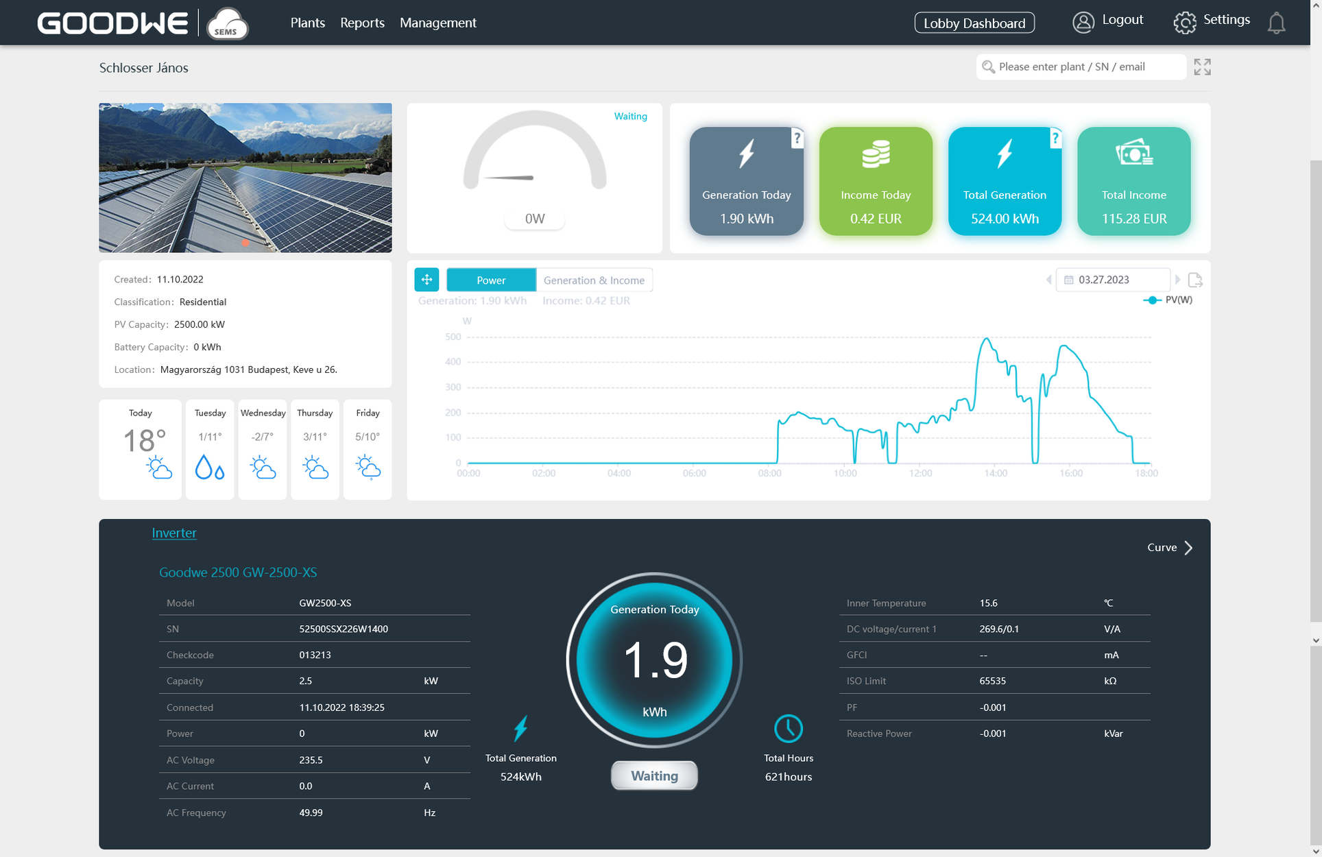

03.27-n a napközbeni leállások gyanúsak (magasfeszek?), 0-ra lemegy napközben többször is. (esetleg egérrel odakattintva nem írja ki az AC és DC oldalt?)
03.28-n viszont 18:00-ig ment.
Az indulás tényleg érdekes. 6:20-6:40 óra körül kellene indulni, ahogy a többiek is írják.
Az is érdekes, hogy vág 2250W körül, 2750W a max, de 2500W kellene bírnia. -

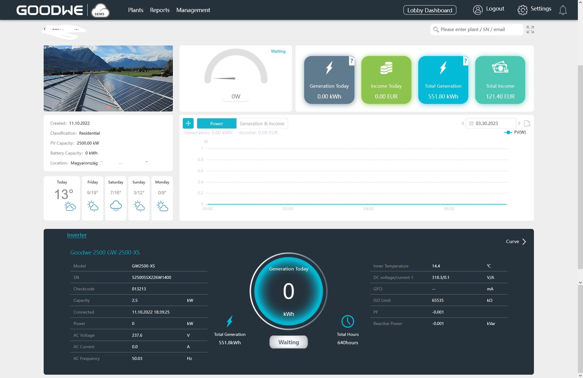

Írtam a telepító cégnek (Alpinsun kft.), kivételesen válaszoltak is: "az inverter nem időzített, az elindulásának és leállásának semmi köze ahhoz, hogy éppen hány óra van. ". Ezzel egyet is tudok érteni, viszont mellékeltem az elmúlt két nap termelését amin látszik, hogy igaz amit mondok. Egyik nap felhős volt, a másikon meg sütött a nap, s ugyanaz a kezdési és végzési idő. Nem is akarnak kijönni hozzám azt írták.
sloja
kardkovacsi #45107 üzenetére
8.40 a rendszer waiting állapotban van még, a telepítő azt mondja, hogy ez lehetetlen

de nálam most az inverter 9.10-kor kapcsol be függetlenül attól hogy mikor süt ki a nap!

Az inverterem (Goodwe 2500 GW-2500-XS) nem állt át nyári időszámításra. Minden nap függetlenül az idójárástól azonos időben kapcsol be és ki. A termelési időszak minden nap 8 óra 10 perckor kezdődik (valós időben 9 óra 10-kor) és 17.15-ig (18,15-ig) tart. Ez normális ? -
