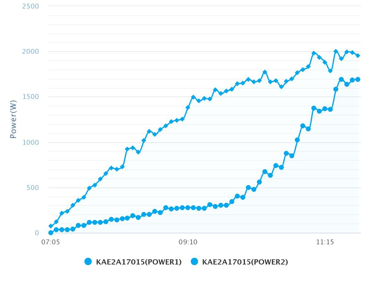

van értelme észak - északkeleti tájolású, 45 fokos tetőre tenni napelemet?
a másik oldalon van mar 6.7 kw, es 8kwos Huweii inverterunk van. -

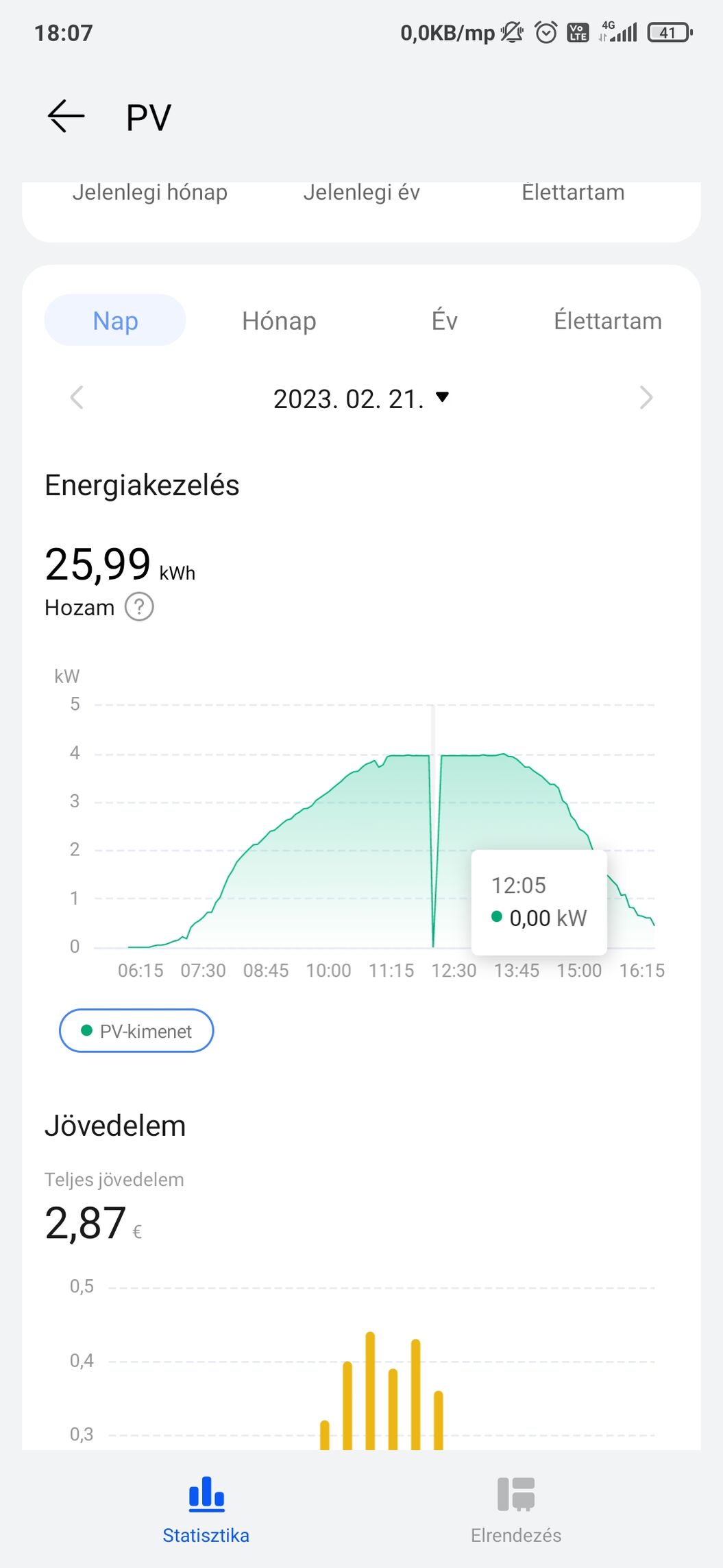

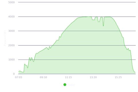

EZ a q/U karakterisztikát hogy állítottad be? Sajnos felénk nincs trafo cserélve de napról napra több a rendszer amit építenek. Nem is értem miért kell várni mgt-re ennyit ha kiadják folyamatosan az engedélyt mikor látható, hogy magas a feszültség. Ráadásul nálunk 20V eltérérs van a fázisok közt.
gabor9991
Blamazs #43518 üzenetére
Pedig nálam q/U karakterisztika van beállítva a termelési görbéhez ami elvileg amikor magas a feszültség inkább visszavesz a termelésből és nem kapcsolgat ki -be de még így is lekapcsolt egyszer.
Én is attól tartok hogy ez csak rosszabb lesz.
Szomszéd utca másik trafókör, kollégám rendszerét megnéztük délben amikor nálam 253+ miatt lekapcsolt ott 230V-ot mért az inverter.
Arra a körre tavaly tették fel az új trafót. -

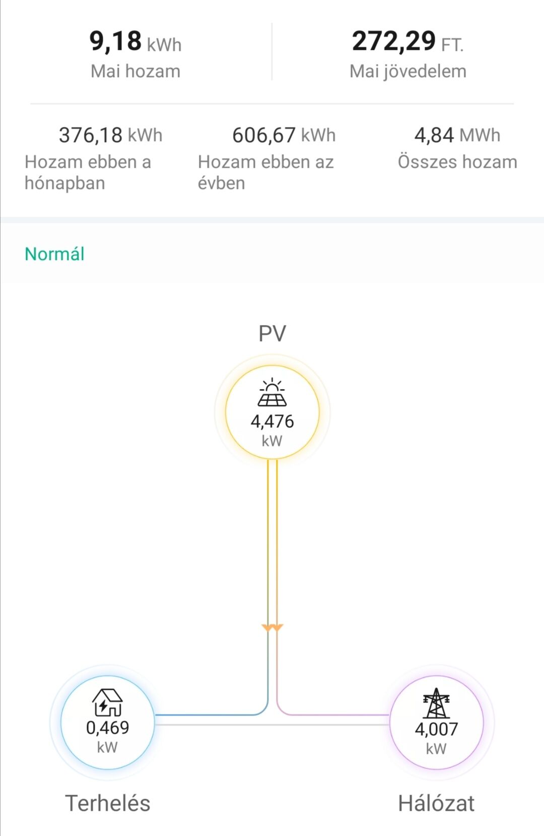

Ezek alapján beraktam a shelly -t, fogyasztást biztos jól méri, minimalizáltam a ház energiaigényét, bekapcsoltam egy vízmelegítőt, a megadott teljesítménnyel nőtt a szumma.
A shelly másik bemenete pedig majd méri a visszatápláltat, ezt is kipróbáltam, szépen látszik, csak egyenlőre egy áramváltót rendeltem.
Pillanatnyi áram erősséget nem lehet kijeleztetni a shelly appban? -
