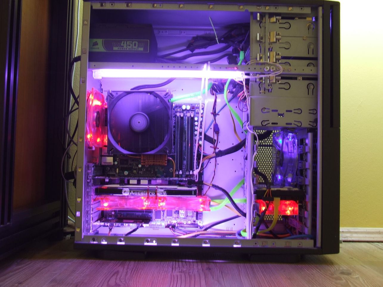

Végigfut a hátamon a hideg, amikor játék közben egyszer csak hallok egy halk csörrenést, ahogy a memóriáról leesett a borda, és ráakadt az accelerora.
Az egyetlen egy baj, hogy az egyik vízszintesen elhelyezett ramra (a legalsóra) egy kicsit elcsúsztatva kell tenni a bordát, mert amikor felteszem az accelerot, akkor megnyomja a réz cső a bordát, és az is azonnal lepottyan...
Megpróbálom a pasztát, tényleg nem veszíthetek...
